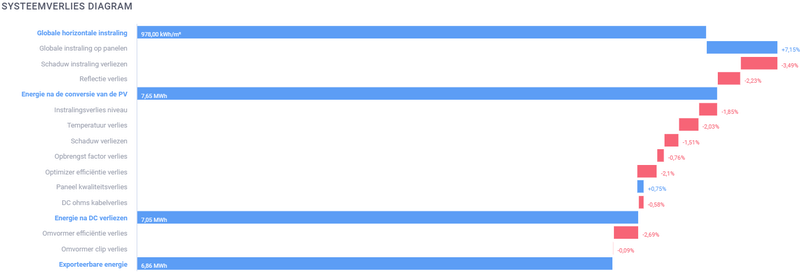

De uitleg is dat micro's het meest optimaal presteren in deze situatie. Wel heb ik een aanbod gehad voor SolarEdge met S440 optimizers. Volgens SolarEdge is er dan een verliesfactor aan opbrengst van 2.25%. Met S500b optimizers is er geen foutmelding en scheelt het 100kWh in opbrengst per jaar.
De aanbieder met de Huawei omvormer geeft aan om per dakvlak aparte strings te maken. Dit strookt niet met het advies van @Ronald om 1 lange string te maken. Klopt het dat twee strings niet goed zal gaan?
Op basis van:
- bovenstaande informatie
- onderstaande afbeeldingen waarop de schaduw van op de panelen in de middag wat duidelijker wordt
- rekening houdend met netcongestie (omvormer Huawei of SolarEdge kan dicht bij de meterkast worden gemonteerd)
- Huawei is voorbereid voor eventueel een thuisbatterij
- en in mindere mate de prijs (Huawei en SolarEdge ongeveer gelijk en Enphase 5-10% hoger)
Ik heb geen voorkeur. Toch nog een allerlaatste check.... Wat is de beste keuze?
Afbeeldingslocatie: https://tweakers.net/i/iv5QP4AiGUbmW5GvnbVytRLu4Vk=/full-fit-in/4000x4000/filters:no_upscale():fill(white):strip_exif()/f/image/RHihACPcSWDLdiFxRM022tV7.png?f=user_large
Afbeeldingslocatie: https://tweakers.net/i/RjccvPVxDsXDCIfhaUmVDd8mEO8=/full-fit-in/4000x4000/filters:no_upscale():fill(white):strip_exif()/f/image/M4bGHhl4pwEDkGkQvLkY6pLW.png?f=user_large

Solaredge en Huawei zijn fundamenteel andere systemen . 1 string geld alleen voor solaredge.

Oké, duidelijk. Al lukt het mij ook alleen om deze met 1 string te simuleren. Maar daar moet de installateur dan maar goed over nadenken.
Blijft de vraag: welke keuze zou jij en anderen maken? Wat werkt het best en/of is het meest handig voor de toekomst?

Als met de 2+% de post opbrengst verlies factor bedoeld is, optimizer clipping, is dat een teken dat SE niet ideaal is.
Ik denk dus de micro’s. Wel letten op aftop, vaak worden erg lichte modellen op offerte gezet.
Nadeel is geen DC/DC accu bij micro’s mogelijk.

Dat is inderdaad de opbrengst verlies factor. Met de S500b is deze factor 0,76, dus een stuk minder.
Ik begrijp dat Huawei totaal anders werkt, maar zou dit systeem dan ook niet ideaal zijn?
En de micro's (IQ8MC welke ook aftopping hebben), ondanks geen mogelijkheid tot DC/DC accu, zijn dan toch de beste keuze?
Excuses voor de hoeveelheid vragen, maar ik lees hier ook veel over tegenvallende installaties en dat willen we niet.

Huawei zal 100% optimizer moeten omdat het kleine dak te kort panelen heeft . Met deze voorwaarde gaat ook Huawei in 1 string. Maar Huawei werkt niet met vaste string spanning dus geen clipping.
Wat betreft solaredge kan de short string se5k overwogen worden

De SE5K voor korte strings komt helaas tot 17 (ipv 18) panelen.
Bij de SE6K kom ik tot de volgende diagrammen:
Met de S440
Afbeeldingslocatie: https://tweakers.net/i/Da3JuM_IEHs4lNF3XSWBwmtl07Y=/800x/filters:strip_exif()/f/image/Ben8cAMmktkuuvMOYQ5eEr8G.png?f=fotoalbum_large
Met de S500b
Afbeeldingslocatie: https://tweakers.net/i/pb8cg8bNmeCoK-TDNp9BykfRswA=/800x/filters:strip_exif()/f/image/ufTZKPm6GOu1ncoBUYby43Tb.png?f=fotoalbum_large
Voor Enphase heb je ook gelijk; daar is voor zuid de IQAC de beste optie.
Voor mij blijft het te moeilijk om hier conclusies aan te verbinden. Wat zou bij jou, ook met het oog op netcongestie, de voorkeur hebben?

SE is een technisch nee.
Netcongestie wint Huawei vanwege korter AC traject.
Best value Enphase
Beste met oog op toekomst - Huawei, vanwege accu. Echter: alle simulaties die ik voor mezelf gedaan hebt kan een accu bij lange na niet uit.
