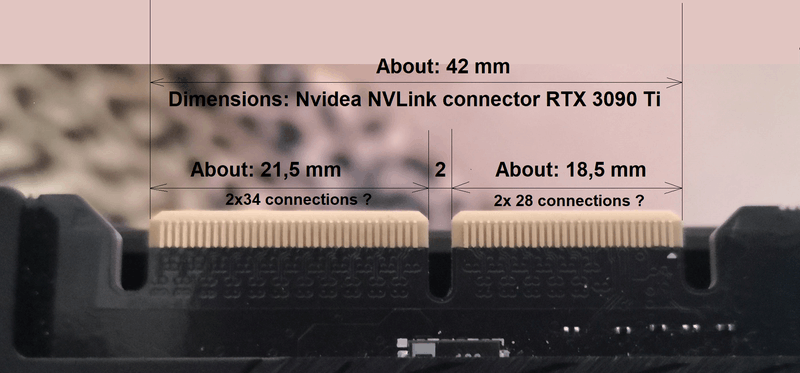

Weten jullie of er ooit een GeForce RTX NVLINK™ BRIDGE FOR 30 SERIES bestaan heeft, maar dan voor 3 slot breedte ? Die is bedoeld om mijn 2 Gigabyte 3090Ti met 360mm closed loop water koeling, parallel te schakelen volgens de Nvidea NVLink methode, mbv het MSI moederbord MEG Z690 ACE.

Maar daarover wordt vermeld dat deze bedoeld is voor de 2080/2080 Ti en hoopte dat die ook op de 3090Ti zou passen, maar helaas niet, want sommige van jullie weten dat ik ook nog een 2080Ti in huis heb en daarvan is de NVLink connector, een stuk groter, dan die van de 3090Ti. dus die 3 slot gaat helaas niet passen.
Mijn plan is, om die vraag ook te gaan stellen aan o.a, de fabrikant en gebruikers fora van Gigabyte en NVIDIA.
Ik heb ook een foto gemaakt van de NVLink connector van de 3090Ti, met de ongeveer maten erbij, misschien komt die foto nog van pas....
Als jullie de juiste NVlink bridge 3 slot vinden, dan betaal ik de dubbele prijs ;)
Afbeeldingslocatie: https://tweakers.net/i/n_a0Vn1afXIOzZCb3LO2xdzMjaw=/800x/filters:strip_exif()/f/image/6t8W87g948AvBxMmzyjYapTC.png?f=fotoalbum_large

Ja, die bestaat. Je kunt eentje van de RTXA6000 gebruiken: https://www.grafikkarten....ridge-for-rtx-a5000/a6000
Is hier getest met een RTX3090: https://www.pugetsystems....compatibility-chart-2074/ Ik doe de aanname dat dit dan ook werkt voor de 3090Ti :)

dat is ook toevallig, ik heb net dezelfde link van deze Duitse webshop gevonden op het Nvidea forum, maar dat is voor mij ontzettend goed nieuws !
Ik heb gelijk maar 2 besteld, 1 reserve :*)
