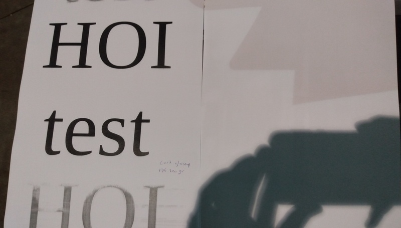

Hoi,
mijn nauwelijks gebruikte HP Color Laser 150 nw printer drukt helaas ghosting af, dwz na zo'n 19cm herhaalt de afdruk op wazige wijze.
Enkele voorbeelden, alles afgedrukt op Navigator universal 80 gsm papier:
Instelling plain papier
Afbeeldingslocatie: https://tweakers.net/i/iBKsANH3_yZa5yNq-Zbq-CJzWiQ=/x800/filters:strip_icc():strip_exif()/f/image/L8xRW5ei7NaR0vRBqVYSAoWQ.jpg?f=fotoalbum_large
Instelling Card Glossy 176 - 220 gr. Direct daarna een ander leeg document.
Afbeeldingslocatie: https://tweakers.net/i/hdGC27bbQRHKoXZhYYb6Z2_K2OQ=/800x/filters:strip_icc():strip_exif()/f/image/ntpIndoNo8YZK5teu0CyJ7uJ.jpg?f=fotoalbum_large.
Instelling Extra Heavy 121 - 163 gr.
Afbeeldingslocatie: https://tweakers.net/i/3LSWUMGFEEENGSlX7YtUKRq_ULk=/x800/filters:strip_icc():strip_exif()/f/image/fWISkvjVHIf5348MD1bShaNm.jpg?f=fotoalbum_large
Instelling Heavy 90 - 120 gr. 1 document met 1e pagina tekst, 2e pagina leeg:
Afbeeldingslocatie: https://tweakers.net/i/Kgm2LHf46K6GilS05BSrbK712xw=/800x/filters:strip_icc():strip_exif()/f/image/GnPDl28fYQeUMRTQrRzG1xd8.jpg?f=fotoalbum_large
Verder nog een pagina direct vanuit de printer, "Configuration". Hierbij heb ik al in de instellingen van de printer het papier type veranderd van "heavy" naar "plain" en de "density" van alle 4 toners naar "-10" gezet.
Afbeeldingslocatie: https://tweakers.net/i/WTKq8dCPplRIWd7_PZcyOmGOa9k=/x800/filters:strip_icc():strip_exif()/f/image/5BdhS8Oj9NAMzH0Sz12kQNlu.jpg?f=fotoalbum_large
Ik weet niet zo goed wat ik hier van moet denken. Ergens lijkt de fuser niet goed te werken, wellicht niet heet genoeg? Maar de drum is tussen verschillende print opdrachten wel weer schoon genoeg om geen afdruk op een volgende printopdracht te zien. Direct als 1 document krijg ik wel 2x ghosting. En bij een bepaalde methode krijg ik óók ghosting bovenaan de pagina, dus vóór de geprinte tekst. Gaat het papier dan een keer terug de printer in?
Het probleem zit iig niet in Windows, want de "Configuration report" krijg ik direct uit de printer door een toetscombinatie.
Op internet lees ik alleen over mensen die dit probleem hebben en de printer terug hebben gestuurd. Liever kom ik achter het probleem...

Het klinkt als een probleem met de drum, die moet schoongeveegd worden voor een volgende omwenteling. Het lijkt erop dat dat niet gebeurt.

Interessant, is dat op de een of andere manier te meten of te zien tijdens gebruik?

Drum kun je zien door de toner uit de printer te halen, die (vaak)groene rol is de drum. NIET met je vingers aan zitten :-) Dit kan alleen maar mee probemen geven.
Kun je schoonmaken met een droge niet pluizende doek.
Gezien de afstand doet het mij denken aan de fuser van de printer. Alle keren dat ik dit heb zien gebeuren waren het fake toners, rare papier (denk aan sticker vellen met lijm enzo), of de omgeving (vochtig, te warm etc).
