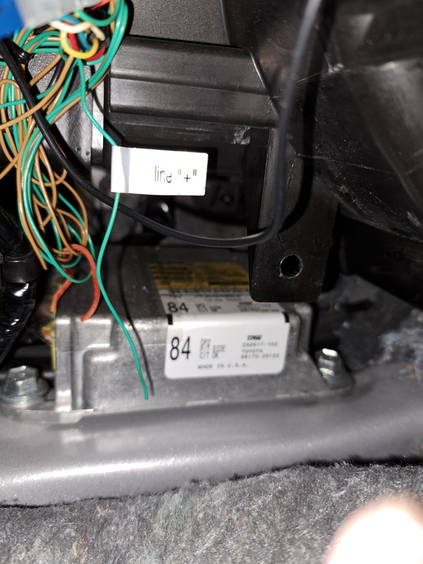

Mijn vraag
Bij het middenconsole van mijn Toyota avensis 2006 heb ik aan de bijrijderskant thv waar je voeten komen het tapijt los gehad. Daar zie ik kabelbomen. 1 groene draad is los. Er zit een sticker aan met de tekst " line "+""....
Waar is deze losse kabel voor? Alles.werkt in.de auto. Klopt deze losse kabel??

Grote kans dat er een subwoofer of iets dergelijks achterin heeft gelegen bij de vorige eigenaar, kan dat kloppen? Dat Dymo Labelwriter-achtige labeltje lijkt me niet vanuit de Toyota-fabriek.
Je zou kunnen zoeken aan de hand van dit schema op welke pin het kabeltje in de connector zit.

Afbeeldingslocatie: https://tweakers.net/i/fxB9GceLAHuVOhLyiOz4uzM3MM4=/x800/filters:strip_icc():strip_exif()/f/image/IRNxycTN3z71LaziG0AkWDca.jpg?f=fotoalbum_large

Is dat niet speaker linksachter + mits het iso stekker betreft. Wat voor autoradio zit erin?

Thx! Zit standaard radio in. Zal achterin gaan checken of speakers het doen.
Weet history van auto niet. Zit wel een parrot in. Dus wellicht is er iets niet origineels aangebracht.

Speakers werken zowel voor als achter overal. Ik duik fff in het schema. Dank!
Miss wel van parrot (hoop ik, die gebruik ik sws niet)

Lijkt mij de line out, idd im verster achterin voor bv sub aan te sluiten.
Heb je die niet, dan is t ok :)

Dat kabeltje is de Line-Out van de Parrot Bluetooth unit

Dank. Ben gerustgesteld :) lekker laten zo. Gelukkig niets kapot.
