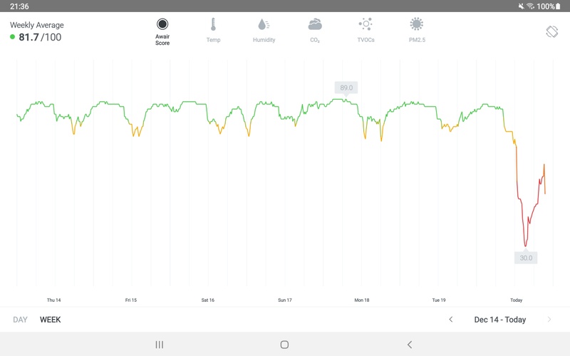

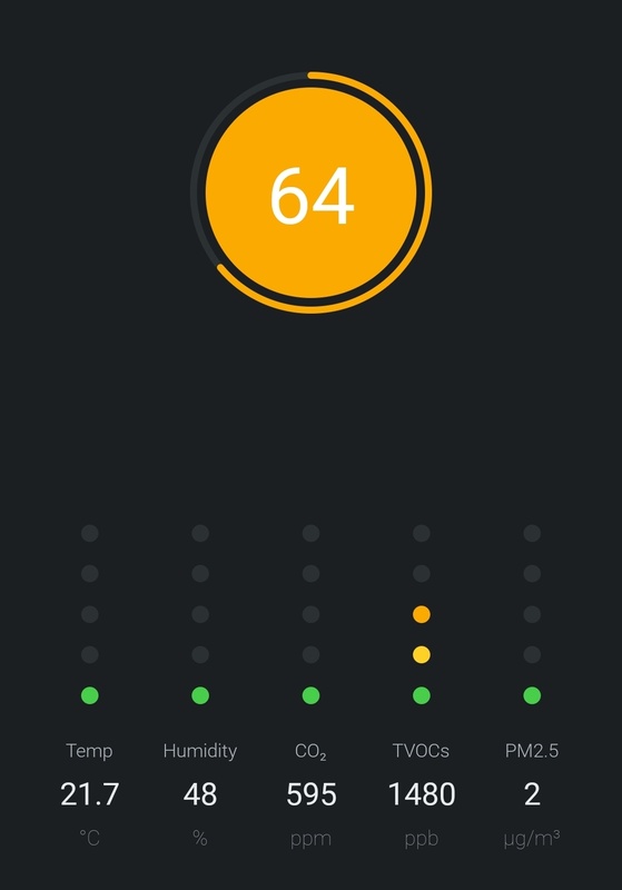

Mijn vraag
Heeft iemand anders awair elements en ervaar een kapotte app en hele rare readings.
Awair app en homeassistant om de waarde uit te lezen
Gegoogled op een mogelijk nieuwe update of firmware update maar kan niets vinden hierover. Playstore zegt ook laatste update september.
Afbeeldingslocatie: https://tweakers.net/i/QsF0D_XZ6yeB9cKhX0pdhTnIT6A=/x800/filters:strip_icc():strip_exif()/f/image/OdKycL7PgI274V9EiD5Efjgg.jpg?f=fotoalbum_large
Afbeeldingslocatie: https://tweakers.net/i/fHXPo23oHhz9NrsTgGRggK40n5k=/x800/filters:strip_icc():strip_exif()/f/image/keAqIpuuiyo0mqfHxi7S8QNY.jpg?f=fotoalbum_large
Printscreens wat er gaande is. Scores kloppen niet meer met de waardes.
Iemand anders die dit heeft gehad ?

Ik heb printscreens bijgevoegd zoals je kan zien wat de sensoren zeggen.
Nu is tvoc wat hoog, dit komt door af en toe deurtje los van de houtkachel.
Ik heb ze nu al een beste poos maar nog nooit zulke waardes gehad met deze waarden.
Vanmorgen zelfs de 00 aangetikt.... bedoel dat is nog nooit gebeurd.

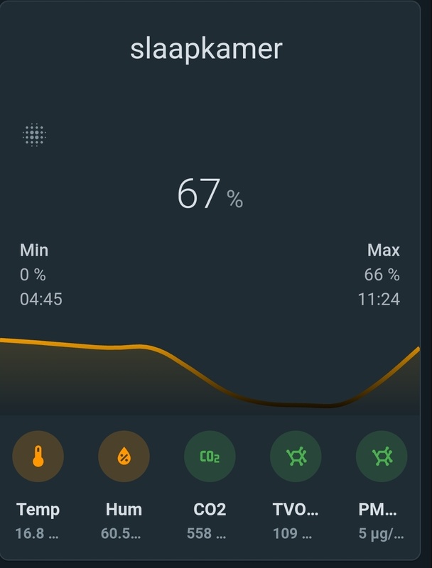

In de slaapkamer een temperatuur van 16 en vocht van 64% ( douche zit er naast) en die was vanmorgen op een score van 10 en daarna 00. Dat is zwaar overdreven lijkt me

Hier nog een update over de score gekoppeld aan de waarden.
Alles is perfect behalve de tvocs maar die zijn niet schokkend hoog. En nog steeds maar 64 score.
Afbeeldingslocatie: https://tweakers.net/i/-lgMV_No1bQFLHJzNWwDQPEdmoI=/x800/filters:strip_icc():strip_exif()/f/image/csPEpXZnOX0I6X16j9kFXGGu.jpg?f=fotoalbum_large

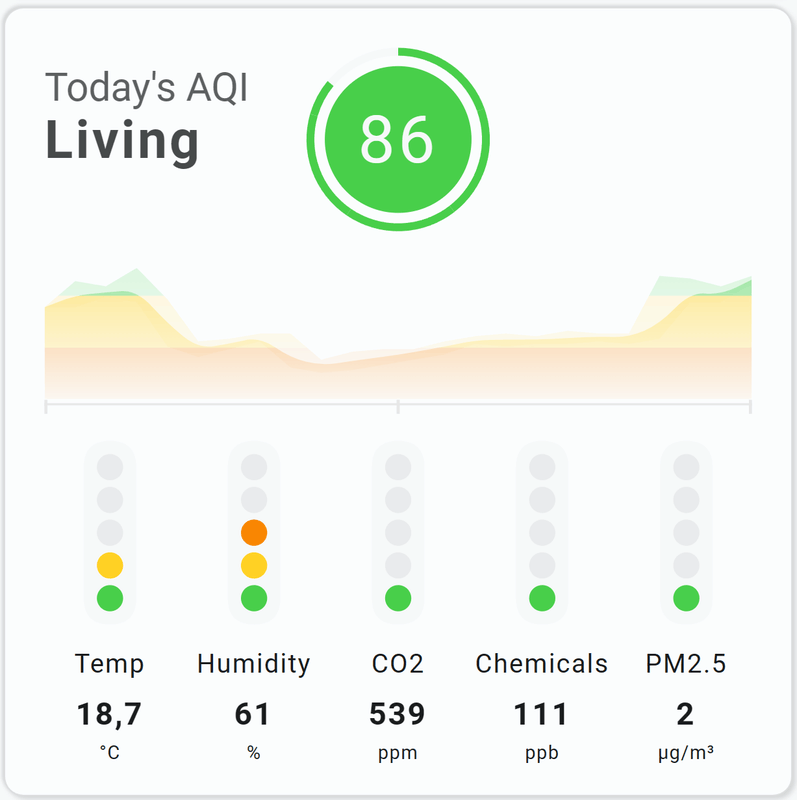

Bij mij is de Awair score vandaag ook fors lager dan de afgelopen dagen terwijl de afzonderlijke meetwaarden nauwelijks anders zijn. Firmware 1.4.
Afbeeldingslocatie: https://tweakers.net/i/tTu6BmYtpzCBHBj53iaWfFywKU8=/800x/filters:strip_icc():strip_exif()/f/image/vetfG4db36Wisju5r1OvWwrT.jpg?f=fotoalbum_large

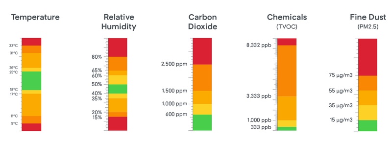

Hier info over het nieuwe systeem
https://support.getawair....s/articles/18981325693207
En hier info over de nieuwe kleuren met de nieuwe waarden
https://support.getawair....s/articles/19504367520023
Afbeeldingslocatie: https://tweakers.net/i/_-m8sjzPZsnG6yDwutKXzpkpmk4=/x800/filters:strip_icc():strip_exif()/f/image/v3l9YEWGnP0H6GEoARVlmwFl.jpg?f=fotoalbum_large

The new system categorizes sensors into two groups:
Comfort-Based Sensors: Temperature and Humidity
Health-Based Sensors: VOC, CO2, and PM2.5
De comfort-based sensors wil ik wel meten en loggen, maar niet betrekken in de score en het ledje rechtsboven. Bijvoorbeeld door bij instellingen de comfort based sensors uit te ✔️ ✔️ De Awair staat in de eetkeuken en hij is daar echt functioneel als klok.
A'dam PVOutput
  • Ben-i
  • Laatst online: 24-11 08:52
Hier het zelfde probleem, hele lage scores en zelfs de Awair een aantal uren bij een open raam gezet geeft maar een score van maximaal 55.
Is er een manier om die update terug te draaien?

  • Mars Warrior
  • Laatst online: 27-11 00:26
Mars Warrior
Earth, the final frontier
Ze hebben inderdaad zowel de grenzen anders gelegd, als de kleuren een upgrade gegeven:
Oud:
Afbeeldingslocatie: https://tweakers.net/i/L_x9BXUVzLqP304GDL14_lCR8Ug=/800x/filters:strip_icc():strip_exif()/f/image/ctEh1nRICnTvl8iF909dCxOA.jpg?f=fotoalbum_large
En de nieuwe dus:
Afbeeldingslocatie: https://tweakers.net/i/t2_p-kR8bB6EVkPQVWq9uer9IQ4=/x800/filters:strip_icc():strip_exif()/f/image/B2VkN7fY6zTAZHXPM6Kh4RF5.jpg?f=fotoalbum_large
Doordat paars erbij is gekomen als kleur, is lichtorange nu oranje geworden. De beoordeling is dus met 1 stap opgeschoven. Wat oranje was is nu rood, en wat rood was is nu paars. En daarbij zijn sommige grenzen dus bijgesteld.
Groen en geel lijken ongewijzigd en/of licht gewijzigd.
Dat dit een lagere score oplevert is niet vreemd.
Ik zal mijn colorstops in Home Assistant ook moeten wijzigen om weer up-to-date te zijn 8)

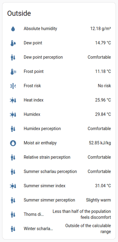

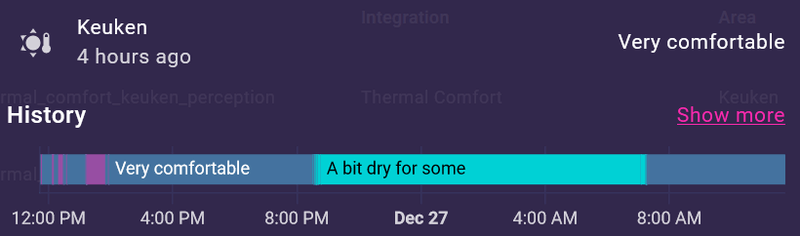

@ericplan @sambalbaj Kunnen jullie niet beter aansturen op een betere toepassing van temperatuur en relatieve luchtvochtigheid dan het compleet negeren van deze data? Wat Awair volgens mij onhandig doet is het gebruiken van vaste bandbreedtes, terwijl je niet los naar de temperatuur en de relatieve luchtvochtigheid kan kijken; juist de onderlinge samenhang bepaalt of iets prettig is of niet.
Zelf heb ik helemaal geen Awair (knoop liever zelf m'n sensoren aan een microcontroller), maar ik gebruik in HA wel Thermal Comfort. Daarbij wordt gebruik gemaakt van onder andere Humidex en Heat index om te bepalen hoe iets voelt voor een gemiddelde persoon. Daar komt dan deze lijst aan data uit op basis van één temperatuurwaarde in combinatie met relatieve luchtvochtigheid:
Afbeeldingslocatie: https://tweakers.net/i/XNo062wxyVwbqCtXke9joLp-RXg=/x800/filters:strip_exif()/f/image/jfM5miLXfQCb99zaejAeDdoQ.png?f=fotoalbum_large
Die gebruik ik niet allemaal, maar bijvoorbeeld de Thermal Perception wel. Die is namelijk interessant omdat hij aangeeft of de lucht te droog is, te vochtig of precies goed. En daarbij wordt dus niet simpelweg naar de relatieve luchtvochtigheid gekeken, maar juist vooral hoe dat ervaren wordt in combinatie met de temperatuur.
Daar komt bijvoorbeeld uit dat toen de temperatuur buiten gisteren flink zakte (en er weinig vocht in de buitenlucht zat, terwijl er wel geventileerd en gestookt werd dat de luchtvochtigheid in huis eigenlijk te laag werd om prettig aan te voelen:
Afbeeldingslocatie: https://tweakers.net/i/W9zlCAqpk4OUxUP7SwWjtr4FoQE=/800x/filters:strip_exif()/f/image/VYx6kSbzcwysbR0d3hlOrVUf.png?f=fotoalbum_large
TL;DR alleen maar een stoplichtkleurensysteem hangen aan los temperatuur en los luchtvochtigheid is niet handig.

Hello,
Thanks for reaching out to Awair! My name is José and I'm happy to assist. We appreciate your patience in awaiting our response.
I wanted to quickly let you know that in order to properly leverage the newly updated Awair Score system rolled out in the latest firmware (version 1.4.0), you’ll need to be sure your Awair Home App is currently up to date! Please visit your app store (version 4.14.13 on Google Play store for Android, and version 4.7.3 on Apple Store for iOS) to ensure your app is currently up to date so that all is reflected in your App properly. [Deze versie is geïnstalleerd, staat ook genoemd in de vanuit de app opgestelde initiële mail.]
Now, you may have noticed a significant change in your Awair Score that could cause for some alarm. To give you a little insight here, in light of new research conducted by global health organizations like WHO, EPA, and OSHA, user feedback, and internal research conducted by our engineers, we have decided to revise our Awair Score to align with these new global Indoor Air Quality (IAQ) standards and to make the Awair Score's IAQ calculation more relevant. Our goal is to produce a more stringent scoring system in order to bring more accurate awareness to actual IAQ and better account for deviations from the optimal ranges recommended by standard organizations.
For more information on the internal research that contributed to the Awair Score revision, as well as a more comprehensive article that explains the new system and provides tips on how to improve the air quality in your space, please see the resources below and let us know if you have any other questions:
Breathe easy,
José

De sensoren zelf geven gelukkig nog dezelfde waarden weer. Daarop wordt gestuurd.
De totaalscore is wel een heel stuk lager, en komt nauwelijks nog in het groen. Zoals anderen ook hebben gemeld is dit oa in de slaapkamer waar de temperatuur rond de 16-17 graden zit. Met een beetje verhoging van de CO2 zit je dan zo in het oranje... (dus onder de 60).
Afbeeldingslocatie: https://tweakers.net/i/vTUNkqHWk80jO1pdtOiYZIs5a1I=/x800/filters:strip_exif()/f/image/IqACK1q1rdagAWsV4W4kTrV5.png?f=fotoalbum_large
In de woonkamer wordt als er niemand is ook laag gestookt, dus...
Afbeeldingslocatie: https://tweakers.net/i/QxL29kClmWljt8DDKzZE_8HLzJk=/x800/filters:strip_exif()/f/image/8oVB4nPTmjQd3xQ2kJ2maADB.png?f=fotoalbum_large
De zaken waar het voor mij voornamelijk om draait (CO2, Chemicals en Pm2.5) zijn allemaal goed, dus het zou inderdaad fijn zijn als daar een splitsing gemaakt kan worden.
Desnoods 2 verschillende "scores". Dus voor Temp/Humi en voor CO2/VOC/PM2.5. Aan de hoge luchtvochtigheid kan ik nu niks veranderen met die regenbuien.
Material 3 Thema's | Swiss Army Knife card | Flex Horseshoe Card

  • jeppekroezen
  • Registratie: Maart 2015
  • Laatst online: 06:40
Ja waarden zijn drama,
Ik heb in de woonkamer ook Tvocs altijd wel rondt de 600/1200.
Iemand enig idee hoe dit kan ? Snap der niets van. Zelfs met ramen open

  • jeppekroezen
De awair in de woonkamer was niet helemaal correct met de TVOCs sensor dus die is opnieuw gekalibreerd.
Nu heeft de woonkamer eigelijk gewoon weer goeie cijfers.
Het blijft wel jammer dat de temperatuur en vochtigheid zo zwaar meetelt want de slaapkamer is de hele dag rond de 50/60% terwijl alles goed is behalve die 2.
* edit typfoutje :)

  • Sambaltegelkaas
  • Registratie: December 2021
  • Laatst online: 27-11 15:32
Vandaag zijn mijn awair elements geupdate naar 1.4.1 en alles lijkt weer normaal. Van gemiddelde awair scores van 60 terug naar in de 90.
