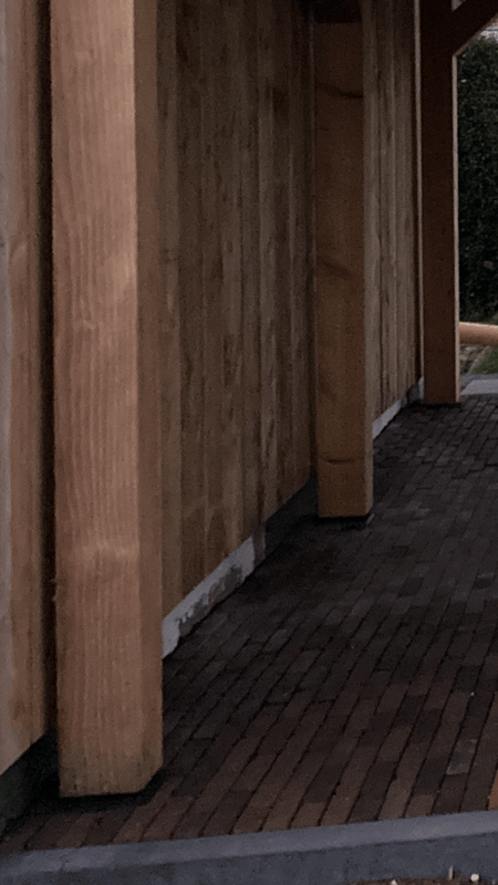

Ben op zoek naar een goede afwerking van het onderste stukje van het hout naar het terras. Was zelf aan het denken om steenstrips te gebruiken. Ik hoor het graag van jullie.Afbeeldingslocatie: https://tweakers.net/i/4266WtLGYRIRx9sGGusM10_4tfc=/x800/filters:strip_exif()/f/image/zSUkBfE61MBaKm6MsXmCmCDP.png?f=fotoalbum_large
Afbeeldingslocatie: https://tweakers.net/i/-XXbcMBNEi92HXqfOm606eJfrBY=/x800/filters:strip_exif()/f/image/0MaSMxqgvrXxM8nRynnYvyEE.png?f=fotoalbum_large

Een (profiel)plank gespijkerd op de verticale planken een idee? Beetje het idee van een plint, zal ik maar zeggen ;)
Steenstrips moeten op een achterconstructie en die zie ik niet op de foto.

Is het beton? Antraciet grijs of zwart schilderen een idee? Dan ziet het er net zo uit als het linker deel.

Ik zou achter de staande balken, onder de vertikale planken een zwartgebeitste plank plaatsen. Volgens mij is daar ruimte voor en optisch lijnt dat met de zwarte achtergrond die links van de balk al te zien is. Plank sluit dan aan op de stenen en op de planken erboven.

Als hout niet je voorkeur heeft zou je ook nog een (antracieten) opsluitband / betonband kunnen plaatsen. Is wel lekker weerbestendig.

Voorstel; Cementgebonden kantplank. Kan je bijv. lijmen.
