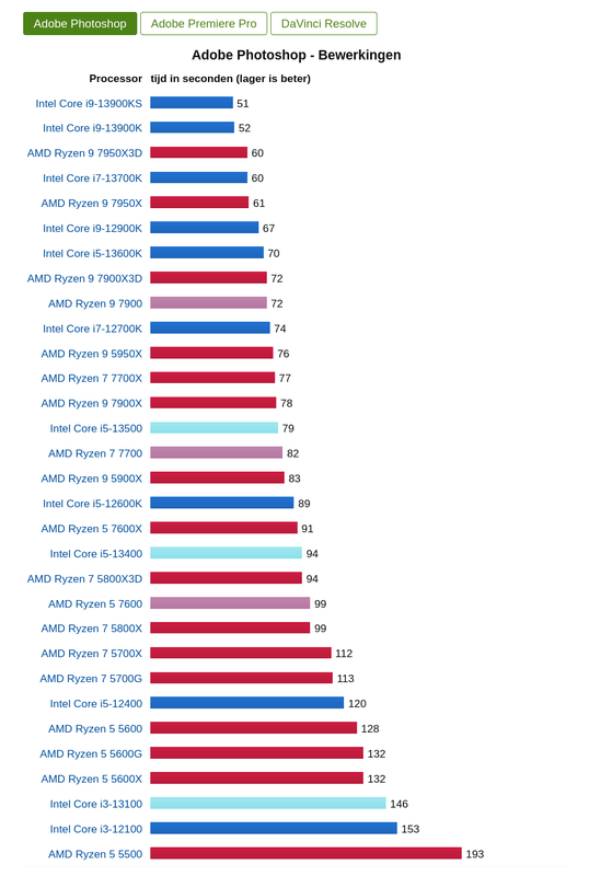

Uit review: Processors voor gewone mensen - Nieuwe Core i3's, Core i5's en 65W-Ryzens
Afbeeldingslocatie: https://tweakers.net/i/nsT_2L6C8L6BKFw2Jewhk-IEB4k=/x800/filters:strip_exif()/f/image/1YTcLj71bUdDt4dmihH97cwh.png?f=fotoalbum_large
De i5-13500 is ruim 20% rapper dan de nieuwe Ryzen uit je laatste lijst, de oude Ryzen is helemaal geen partij. Als je hem combineert met DDR4 RAM (en een iets betere Gold gecertificeerde voeding) blijf je nog enigszins in het zicht van je budget(-overschrijdingslijst....)

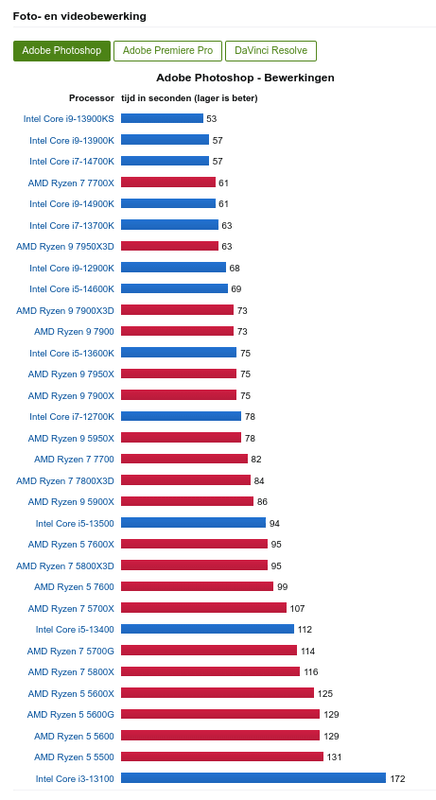

En dan nu de Processor BBG van november:
Afbeeldingslocatie: https://tweakers.net/i/SmTQBS5F76ThCau8hJfY0nYLEdA=/x800/filters:strip_exif()/f/image/TZZL7vHQvO1ISVwqpbfqkXqU.png?f=fotoalbum_large
Daar is het verschil maar 5% in het voordeel van de i5-13500, tel daarbij op de iets hogere prijs en het hogere stroomverbruik en je weet al naar waar mijn voorkeur gaat: De Ryzen 5 7600.
Waar dit verschil vandaan komt weet ik niet zeker, maar in het artikel Processors voor gewone mensen... heeft Tweakers AMD getest met DDR5-5200. Ik denk dat als je hertest met DDR5-6000 dat wel enig verschil zou kunnen opleveren. Alleen kan ik niet vinden met welk geheugen men getest heeft in de Processor BBG :(

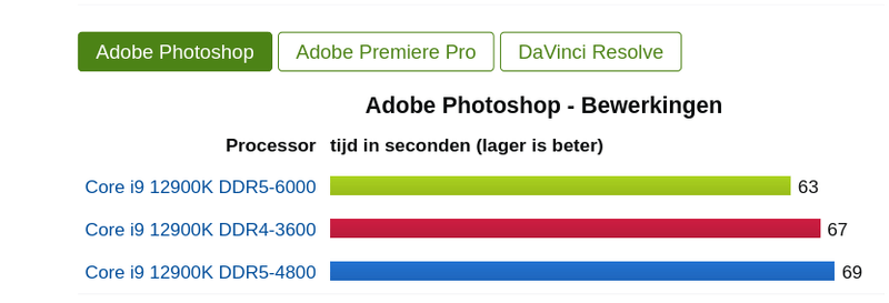

@Pejdref heeft vrij weinig en laag geklokt DDR5 RAM in de laatste lijst, met wat hoger geklokt RAM zie je waarschijnlijk de reslutaten uit de BBG. Toen DDR5 uitkwam is er ook op deze site getest.
Afbeeldingslocatie: https://tweakers.net/i/ls5ZQ7nwYY-x5TRenu0oXBF5rCo=/800x/filters:strip_exif()/f/image/TAJHdcu0U8138ksHoSMpCkz3.png?f=fotoalbum_large
(DDR5 of toch nog DDR4? - Twee generaties werkgeheugen getest)
Intuitief zou ik kiezen voor meer DDR4 boven minder DDR5 bij ongeveer gelijke kosten, zie ook Puget.
