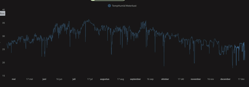

  • NeFoRcE
  • Laatst online: 29-10 12:31
NeFoRcE
Hallo? Bent u daar?
Ik zou mij er niet zo druk om maken. Hier de hele meterkast rammetje vol allerlei apparatuur, en dit is het tempverloop over een paar maanden, nog nooit ziek geweest van legionella. :)
Afbeeldingslocatie: https://tweakers.net/i/REEPNi3oBsohmMl9FUuG-QqIHMU=/800x/filters:strip_exif()/f/image/sXC4RTrlj1ICnLVnK73lOgQb.png?f=fotoalbum_large

Met 3 dagen niet thuis, heb je niet direct Legionella in je meterkast.
Dat is eerder een probleem na 3 weken.
