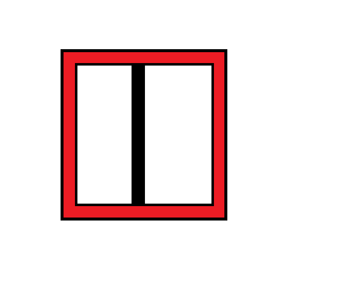

Van bovenaf zit dat er ongeveer zo uit:
Afbeeldingslocatie: https://tweakers.net/i/9ZJ7TXkEWSAisCOF9V_n5tivYu0=/full-fit-in/4000x4000/filters:no_upscale():fill(white):strip_exif()/f/image/x6KciJoZe6IHxCxffrr2wsG5.png?f=user_large

Is deze pen een trekstang? Dan kan ik hem zeker niet zomaar doorslijpen. Of is een pure oplegging op het metselwerk? Dan is een onderbreking geen probleem en zou ik het geheel nog kunnen verstevigen met wat balken op het zoldertje en wellicht ook aan de buitenkant.

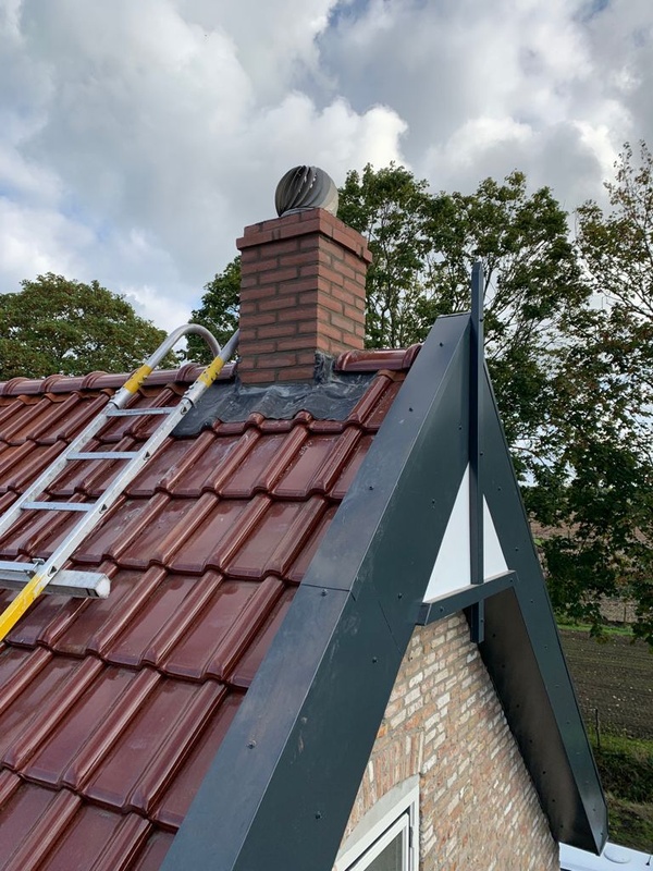

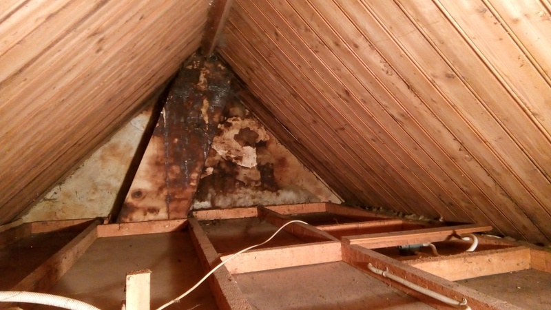

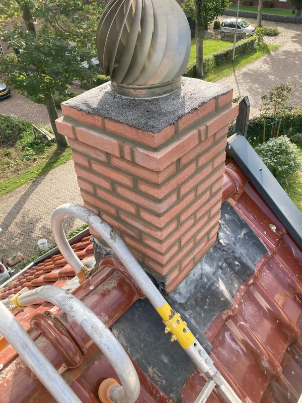

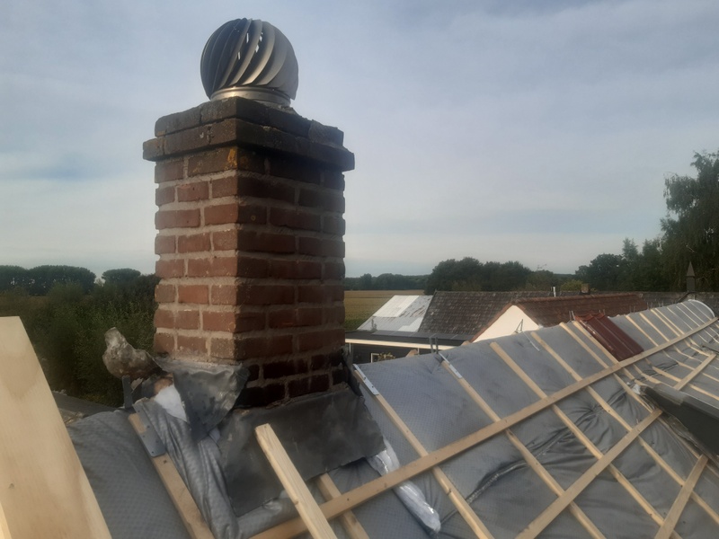

Maar goed, hier wat foto's van de schoorsteen en het huis. Ik hoop dat iemand mij aan de hand aan deze foto's iets kan vertellen. Ik ben nog op het dak geweest, maar een foto van die pen is haast onmogelijk. De schets hierboven maakt wel duidelijk hoe die pen de houten nokbalken verbindt.
Foto's zijn van de oude en de nieuwe schoorsteen. Deze is vanaf de nok opnieuw opgemetseld. Helaas heb ik geen foto van het moment dat de oude schoorsteen weg was en de nieuwe nog niet was gemetseld.
Foto binnenzijde is van voor het oplossen van de breuk/lekkages.
