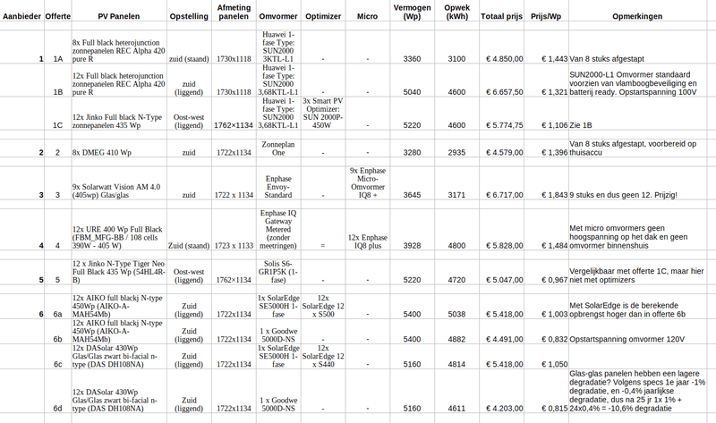

(Edit 12-01-2024 Tabel vergelijking toegevoegd)

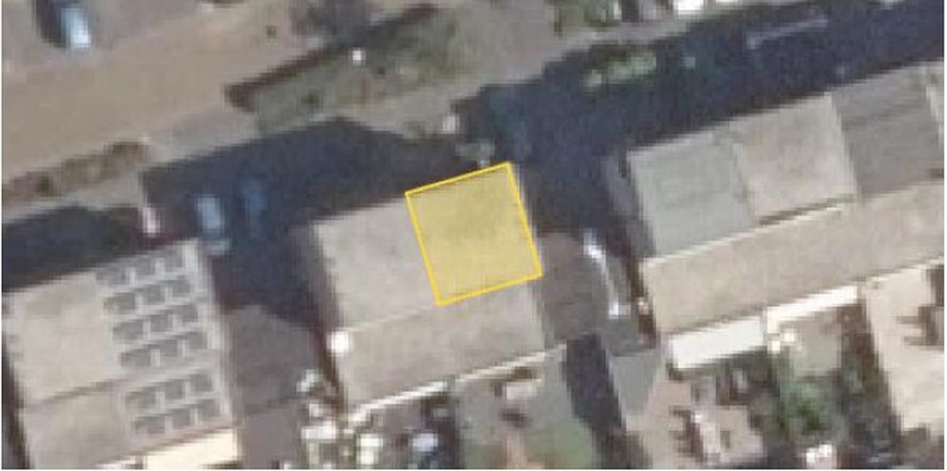

Beschikbare (dak)ruimte
Het dakoppervlak van de dakopbouw is ongeveer 42 m2. Er staan wat pijpjes op het dak, dus deze ruimte kan niet benut worden.
Schaduw
Alleen schaduw van de pijpjes op het dak.

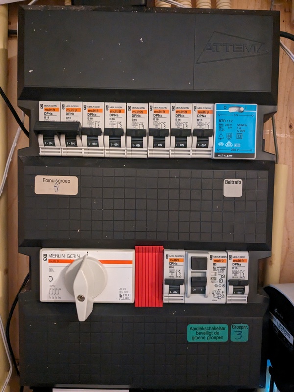

Hier heb ik geen verstand van. Zie foto. Volgens één van de adviseurs gaat het om een 1-fase aansluiting.

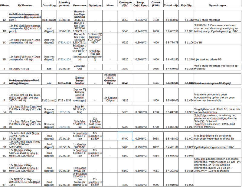

Offerte 2 (Zonneplan)
8x Zonnepanelen van Zonneplan 410 Wp (DMEGC)
De beste keuze voor uw dak, 410 Wp design zonnepanelen. Deze elegante zwarte panelen, met geavanceerde technologie, zorgen voor de maximale opbrengst.
1x Zonneplan One omvormer
De #1 van Nederland. Werkt stil en efficiënt, start razendsnel op en verzendt uw data veilig via 4G.
1x Zonneplan One 4G-module
1x Zonneplan Connect
Live verbinding tussen je slimme meter en de Zonneplan app
1x Montagesysteem Solar Construct Montagemateriaal - Plat Dak
Lichtgewicht en gekoppeld montagesysteem, Kiwa- en Peutz- certificering.
1x Volledig all-inclusive installatie
Na ruim 125.000 klanten hebben wij de ervaring om u een onvergetelijke installatiedag te bezorgen.
1x 10 jaar Zonneplan Serviceplan
1x Aanmelding bij netbeheerder
U wordt door Zonneplan aangemeld voor teruglevering en uw netbeheerder vervangt uwelektriciteitsmeter kosteloos indien benodigd.
Totaal offerte 2: € 4.579,00 = €1,396/Wp

Offerte 4 (12 URE panelen totaal 4800 Wp)
12 URE 400 Wp Full Black
12 Enphase IQ8 plus incl. kabel
3 Enphase Kabel Afsluitdop
1 Enphase IQ Gateway Metered (zonder meetringen)
1 FlatfixFusion montagesysteem
20 Meter kabel 5x4mm
1 Montage panelen
1 3F 25A alamat / 3F 16A alamat / 3F Q-relais
1 Nieuwe 3 fase groepenkast met 12 groepen
1 Onze garanties zijn inclusief voorrijkosten en arbeidsloon
1 Deze aanbieding is geldig tot 14 dagen na offertedatum
1 Bespaarmetjedak is Enphase Platinum Installateur
Enphase micro-omvormers: volledig parallel geschakeld | hoogste opbrengst | meest
brandveilige systeem | voorbereid op het gebruik van accusystemen | geen omvormer in huis
| 25 jaar garantie | éénmalige investering
In deze prijs is ook de aanpassing van de meterkast naar 3 fasen inbegrepen.
Totaal offerte 4: €6.846,92 = €1,426/Wp
Offerte 5 (12 Jinko N-type 435 Wp panelen totaal 5520 Wp, oriëntatie oost-west)
- Panelen:
12 x Jinko N-Type Tiger Neo Full Black 435 Wp (25 jaar fabrieksgarantie en 30 jaar vermogensgarantie)
Omvormer:
Solis S6-GR1P5K (10 jaar fabrieksgarantie) (1-fase)
- Overig:
WiFi antenne / LAN aansluiting voor online monitoring via mobiele app en/of webbrowser
Montagesysteem volgens lay-out
Bekabeling voor de zonnepanelen
Automaat en bekabeling voor de meterkast
Totaal offerte 5: €5047,- = €0,967/Wp

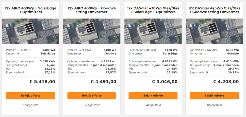

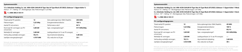

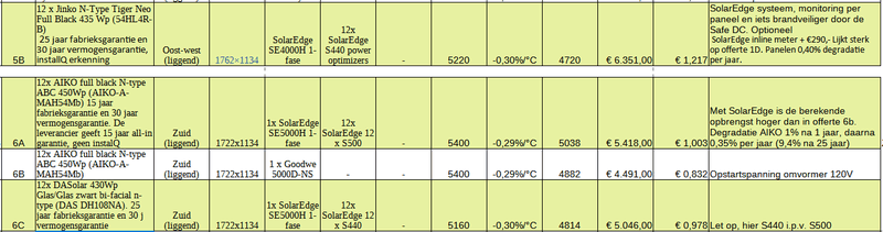

Offerte 6 (bestaande uit 4 aanbiedingen voilgens onderstaat]nde afbeelding, oriëntatie zuid)
Afbeeldingslocatie: https://tweakers.net/i/eJmjev3QuC7u7PPxQhsIY7eOlMw=/800x/filters:strip_exif()/f/image/oGrhoJEpEl9GFwDoFcB25VD7.png?f=fotoalbum_large

Ik zie een 3 fase hoofdschakelaar, dus je hebt waarschijnlijk een 3 fase aansluiting. Of anders een 1-3 fase groepenkast (die voor zowel enkelfase als voor 3 fase geschikt is). Als je het echt wilt weten dan hebben we een foto nodig van wat er onder zit.
Maar als je slechts 8 panelen wilt dan maakt het type aansluiting niets uit.

Ps, links op foto is mooi voorbeeldje. Probeer anders dat te leggen, past dat?
Desnoods waar jij pijpjes hebt een paneel weghalen...
Dan kan je als je meer panelen wilt altijd nog dat lage dak een 2e string leggen van 6 panelen. Dat is logischer dan 3 panelen...

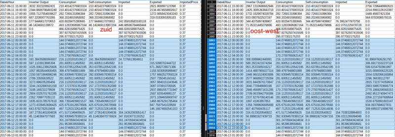

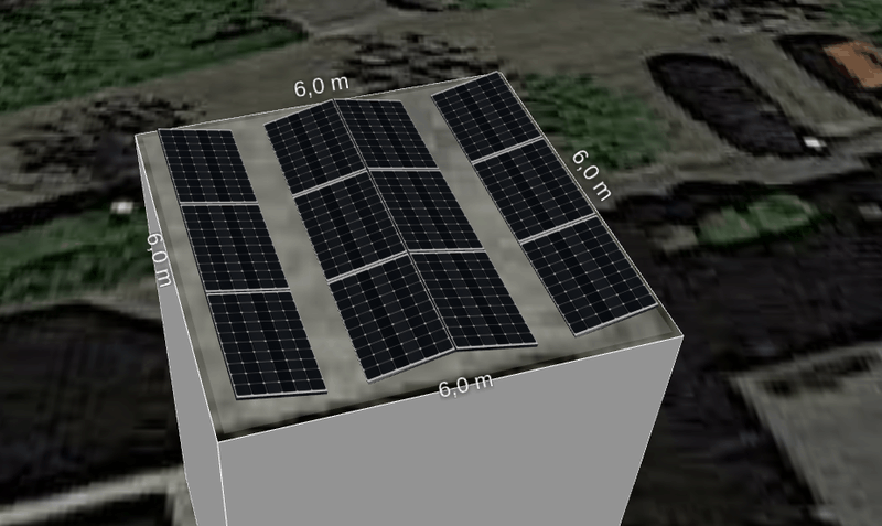

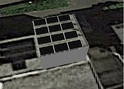

Vandaag offerte 4 toegevoegd, bestaande uit 12 stuks URE panelen met Enphase micro-omvormers. Hiermee zou het bovenste dak vol komen te liggen.
Tevens de aanbieder van de REC panelen gevraagd om de offerte aan te passen van 8 panelen naar 12 panelen (offerte 1B).
Beide offertes liggen wat prijs betreft aardig dicht bij elkaar. Wat zou hier de beste keuze in zijn? Hieronder de beide offertes nog even samengevat:

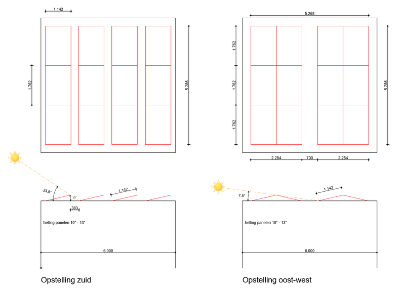

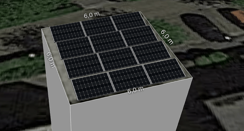

Offerte 1B:
12 stuks REC panelen à 420 Wp = 5040 Wp
Verwachte opbrengst per jaar: 4.600 kWh
Opstelling: zuid gericht
Huawei 1-fase omvormersysteem
Prijs €6657,50 = €1,321/Wp
Inclusief 6 slots uitbreiding meterkast en toevoegen van extra aardlekschakelaar (er zit er nu slechts één).
Afbeeldingslocatie: https://tweakers.net/i/aO3Z4xra8QaWSHnF1hrNPqQwdeI=/full-fit-in/4920x3264/filters:max_bytes(3145728):no_upscale():strip_icc():fill(white):strip_exif()/f/image/u13yBH1QrFAZBFQFsMGEoXDz.jpg?f=user_large

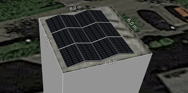

Offerte 4
12 stuks URE panelen à 400 Wp = 4800 Wp
Verwachte opbrengst per jaar: 3.928 kWh
Opstelling: oost-west gericht
Enphase IQ8 plus
Prijs €6846,92 = €1,426/Wp
Inclusief vernieuwen meterkast naar 3 fase.
Afbeeldingslocatie: https://tweakers.net/i/10bEmVkpDnh73Q2MJ-PyQfREvB0=/full-fit-in/4920x3264/filters:max_bytes(3145728):no_upscale():strip_icc():fill(white):strip_exif()/f/image/lhYtItzVLASk2JROziEmZXy8.jpg?f=user_large
Wat de panelen betreft zou mijn voorkeur naar REC uitgaan, maar dan wel nog een verwachte vervanging van de omvormer gedurende de levensduur van de panelen.
Bij de URE panelen waarschijnlijk geen extra uitrgaven meer, vanwege de micro-omvormers en ook direct een 3-fase aansluiting in de meterkast.

Maar met betrekking tot de 2 offerte hierboven (REC en URE) vind ik het nog steeds lastig een goede keuze te maken.
Wie kan me nog een zetje geven? 😉🫸
Welk systeem zala het meest toekomstgericht zijn?

Zojuist offerte 5 en 6 toegevoegd, met dank aan suggestie van @Zenix
Deze prijzen zijn beduidend lager dan de eerste 4 offertes. Maar dan wel alles Chinees.. ;-)
Offerte 5:
Op dit forum lees ik wel diverse problemen met Solis omvormers, maar de Jinko panelen lijken me wel te voldoen.
Offerte 6 bestaande uit 4 verschillende aanbiedingen:
Keuze uit SolarEdge omvormer met AIKO zonnepanelen, of met DASolar zonnepanelen.
Keuze uit Goodwe omvormer met wederom AIKO zonnepanelen, of met DASolar zonnepanelen.
Volgens mij zijn dit prima omvormers? Echter hier zeggen de merken AIKO en DASolar me weer helemaal niets. In mijn situatie zie ik niet per se een meerwaarde in optimizers.
Bij de AIKO 450 Wp met Goodwe omvormer komt de prijs uit op €0,823/Wp.
Bij de DASolar 425 Wp glas/glas panelen komt de prijs met Goodwe omvormer uit op €0,824/Wp
Ik zou bij glas/glas een hogere prijs verwachten, maar deze panelen zijn juist het meest voordelig per Wp!
Dan heb ik nog contact gehad met de aanbieder van de REC panelen (offerte 1B). Als hij deze door 12x Jinko 435 Wp zou vervangen, zou die aanbieding met ca €1000,- omlaag komen en daarmee kom ik op ca. €5660,- ofwel €1,085/Wp.
Ik zie jullie input graag weer tegemoet!

12 zal naar oost-west opstelling gaan... En dat lukt alleen met REC Alpha pure R / RX op een 3-fase string omvormer vanwege de benodigde string spanning. De Aiko en Das gaan op een 3-fase systeem moeizaam opstarten, zeker in de winter. En hebben als ze eenmaal gestart zijn is er geen schaduwbeheersruimte.
Alleen SolarEdge SE5K-RWB (voor korte strings) met 12x s500b optimizers kan dit als 3-fase systeem aan. Niet laten omlullen, alleen dit is goed.

Met zuid opstelling kan een 3-fase string omvormer prima. Wordt dan 1 string, dus riant in spanning.
Maar ligt de boel dan niet heel dicht bij elkaar?
50 cm tussenafstand is dan wel erg gewenst. Dat is ongeveer wat ik nu heb, en ik zie in de winter serieus invloed (Heb dan wel SE, dus zie veel) ;-)

Ik heb de offertes nog eens samengevat in een tabel, dat maakt het wat overzichtelijker ;-)
Ik denk dat ik de meterkast vooralsnog op 1 fase houd. Als ik richting de 5000 kWh per jaar kan opwekken, dan kan ik in de komende jaren als er een hybride warmtepomp gaat komen grotendeels in de eigen energiebehoefte voldoen. Als op de installatie t.z.t. mogelijk nog een thuis batterij op kan worden aangesloten is dat een prè.
Met de extra offertes (offertes 5 en 6) krijg ik wel meer keuzestress.. ;-)
Ik zoek niet per se de goedkoopste aanbieding, maar wil een betrouwbaar systeem waar ik de komende 25 jaar mee vooruit kan. De vraag is dan of bijvoorbeeld de prijziger REC panelen daarin een betere keus zouden zijn dan bijvoorbeekd Jinko, AIKO, of DAS??
Persoonlijk denk ik met offerte 1C (Jinko in oost-west en 3 optimizers) een goede oplossing te hebben voor mijn situatie.
Jullie input is (weer) welkom!

@MartinW Thomas Berger is super simpel en toegankelijk.
Voor een echte simulatie van een serieel systeem pak ik Sunny Design. En dan handmatig de paneel oriëntaties ingeven. Tekeningen maken in Sunny vind ik niet fijn.
Sunny doet simulaties op pro niveau :-)
Bepaal je meteen wat een goed model omvormer is - Energierendementsfactor onder de 100% is enig aftop. Je wil daar dichtbij de 100% blijven.
[ Voor 29% gewijzigd door Ronald op 12-01-2024 22:11 ]

@Ronald Met wat spelen met Sunny Design rolde er toch een beetje vreemde opstelling uit ;)

Ik heb de tabel met 2 nieuwe offertes aangevuld.
Partij 1 heeft een opgave gedaan met Jinko 435 Wp panelen in oost-west opstelling met een SolarEdge systeem (offerte 1D)
Deze heeft echter met een 3500 W omvormer gerekend en die gaat aftoppen volgens thomasberger. Minimaal zou 4000 W nodig zijn, die topt dan nog licht af.
Deze offerte is vergelijkbaar met offerte 5B.
Partij 6 heeft een offerte gestuurd met DMEGC 415 Wp panelen met een SolarEdge systeem. Deze zijn volgens mij wat bekender dan de eerder aangeboden AIKO en DASolar panelen.
Op papier zien de specificaties van de AIKO panelen er met 450 Wp en een temperatuur coëfficient van -0,29% er dan weer beter uit dan de DMGEC panelen.
Afbeeldingslocatie: https://tweakers.net/i/FyoI2TVUnqf9u_CXJskOEqTJaCs=/800x/filters:strip_exif()/f/image/R456dp0oHg1XYJcDwrf1Bntf.png?f=fotoalbum_large
Op zich lijkt me een prijs van partij 6 met een SolarEdge systeem me niet verkeerd met rond de €1,- per Wp.
  • MartinW
  • Registratie: December 2023
  • Laatst online: 24-08 19:38
Voor de aardigheid nog eens 2 berekeningen gemaakt in thomasberger.
Uitgegaan van 12x Jinko 435 Wp en oost-west opstelling met totaal 5220 Wp en temp. coëf. Pmax = -0,30
Berekende opbrengst = 4256 kWh/jaar
https://www.thomasberger....0&temp_coeff2=-0.3&max2=0
Uitgegaan van 12x REC 420 Wp en oost-west opstelling met totaal 5040 Wp en temp. coëf. Pmax = -0,24
(Duurdere panelen met een lager Wp vermogen, maar een betere Pmax). In dit geval zijn het heterojunction panelen, ik weet niet of de extra opbrengst met dee techniek in het opgegeven piekvermogen is verwerkt.
Berekende opbrengst = 4134 kWh/jaar
https://www.thomasberger....&temp_coeff2=-0.24&max2=0
De REC panelen hebben wel een lagere degradatie, maar als je deze vergelijkt met goedkopere panelen (Jinko) met een hoger Wp vermogen, dan is dit volgens mij te verwaarlozen.

Ik zie de REC Alpha als de enige echte premium panelen. Maar daar hangt helaas een prijs aan. (SunPower ook zo'n speler, maar garantie van REC is echt een stap beter - mits gelegd door REC gecertificeerd installateur)
Eigenlijk altijd: No replacement for displacement... een uitspraak waar ik stiekem een hekel aan heb... Mooie techniek .. sja dit blijft welke site ook al weer?
Glas/glas is een stevigere, meer beschermde bouwwijze. Dat is dan ook het voordeel. Degradatie is geen eigenschap van de bouwwijze, dat blijft van de celtechniek. Dat ze betere cellen gebruiken als ze met meer moeite bouwen gaat dan wel weer vaak samen. Voordeel is groot op rieten dak, (bijna) nodig voor bifacial, voor de rest niet heel erg belangrijk.
12x400+ O-W wil je rond de 4kW aan omvormer, met de zuid ligging een fractie hoger. GoodWe/Growatt hebben een 4,2.
Op plat dak doe je O-W voor meer panelen op het dak... Immers tussenruimte kan 0 zijn.
Ik vraag me af of 12x in zuid lukt met genoeg tussenruimte.
Bij de buurvrouw ligt er 4x2 in zuid op 5,2m - maar dat zijn panelen van ~1m. En dat ligt wat mij betreft echt te dicht op elkaar.
Ik heb 2x4 bovenop liggen met 50cm en ik zie nu in de winter op de 2e rij echt de schaduw in mijn per paneel opbrengsten... met 30 cm gaat het ook tellen als er wel wat te winnen is.
6B, 6C 6D of 6A...
Met SolarEdge en 6/6 wel s500b eisen, kost 10tje extra per paneel, maar dan draait je systeem zeker goed.
Zorg dat er, zeker als de omvormer verder van de meterkast geplaatst wordt, minimaal 6mm² bekabeling gebruikt wordt. Dat geeft je een betere positie in het netcongestie-spel... wat best erg lijkt op 10 kleine kleutertjes die 1 voor 1 van het hek gaan...
De SolarEdge en Huawei opties ondersteunen accu.

De keuze teruggebracht naar 3 aanbiedingen.
De Jinko panelen (5B) zijn in vergelijking met AIKO en DAS nog een behoorlijk stuk duurder.
De AIKO panelen hebben de modernste techniek en hoogste opbrengst, maar ook de laagste garantie (15 jaar i.p.v. 25 jaar).
AIKO blijkt pas sinds begin 2023 de eigen panelen te maken. Zie https://www.independent.c.../aiko-solar-panels-review
Afbeeldingslocatie: https://tweakers.net/i/LVgZQ7CXr0m-DtYb-n8xIb8wy6k=/800x/filters:strip_exif()/f/image/19Cs1pHxkExmVei88mjK1xGX.png?f=fotoalbum_large

Deze geeft aan:
SolarEdge SE5000H is te zwaar voor 1 fase en niet geschikt om later naar 3-fase te gaan. Klopt het dat er een maximum is aan het vermogen van de omvormer? Overdimensionering aan panelen zou uiteindelijk een hogere opbrengst opleveren?
Partij 1 biedt nu 12x Jinko 435 Wp panelen + SolarEdge SE3680H (en waarschijnlijk S440 optimizers). Deze zou dan wel geschikt moeten zijn om later naar 3-fasen te gaan, maar dat zie ik in de specificaties niet terug.
Inbegrepen zijn hier een uitbreiding van de groepenkast met slots en een extra aardlekschakelaar (vind deze aanbieder wél nodig).
Dit is een lokale partij, installQ erkend en is hier geweest voor een gesprek.
Hoofdvraag voor mij is nu welke omvormer te kiezen bij de 12 Jinko 435 Wp panelen.
De SE3680H (of misschien toch SE4000H), of de SE5000H (en geeft deze niet een te zware belasting)? De netbeheerder stelt toch als eis dat een omvormer nier meer dan 5 kW mage leveren? Dan zoun de SE5000H daar nog wel aan voldoen.
En zijn deze omvormers ook geschikt als ik in de toekomst naar 3 fase zou willen?

Ik heb nu 2 berekeningen gemaakt in SunnyDesgn op basis van de Jinko 435 Wp panelen.
Zuid opstelling kreeg ik een waarschuwing bij 3,68 kW en 4,0 kW omvormers, dus gekozen voor een 5 kW omvormer. Ik heb de schaduwvorming door de eigen paneelopstelling mee laten rekenen.
Berekende opbrengst 4.787 kWh/j
Afbeeldingslocatie: https://tweakers.net/i/8VcO2xm3hqSSW5ij3_i-ZJF-Ka8=/800x/filters:strip_exif()/f/image/GRsgYGyyDMQMPJGE47Uiof9u.png?f=fotoalbum_large
Oost-west zou voldoende hebben aan een 3,68 kW omvormer.
Berekende opbrengst 4.452 kWh/j
Afbeeldingslocatie: https://tweakers.net/i/seOkzYXnzHZ44kq6dc6Pw7I4WRY=/800x/filters:strip_exif()/f/image/ScuOK7gJ7XhEdYXhCHJjKWS0.png?f=fotoalbum_large
Afbeeldingslocatie: https://tweakers.net/i/vqN16GvA_JESVARQLZfZf4r8iYc=/800x/filters:strip_exif()/f/image/UoqYijmDW82PB17Q4gmL6DBD.png?f=fotoalbum_large
Verder heb ik de panelen op het dak ingetekend met een zuid opstelling en een oost-west opstelling.
Bij de zuid opstelling is de ruimte tussen de panelen zo`n 38 cm. De zon zou dan onder een hoek van 34ᵒ moetern staan om geen schaduw op de panelen te werpen.
Afbeeldingslocatie: https://tweakers.net/i/TRfq0ZOf3tYsIplnnuGXBl0RH-c=/800x/filters:strip_exif()/f/image/pkQLkNqwKihXEEF3ekbMSVrT.png?f=fotoalbum_large
Wat zou nu de meest verstandige opstelling zijn, zuid, of oost-west?
De berekende opbrengst met zuid opstelling ligt toch wel een stukje hoger.
  • Ronald
  • Laatst online: 23:24
Je achterste paneel ligt in deze opstelling dichterbij de rand dan vergunning vrij mag :-)
Dus je zal minder tussenafstand in de zuid opstelling moeten simuleren.

Ja, ik moet de maten op het dak nog even exact inmeten. Even wachten tot de dakdekker komt.
Ik kom nu uit op een tussenafstand van 30 cm...
Bij plaatsing op een plat dak:
afstand tot de zijkanten van het dak is minstens gelijk aan hoogte van het paneel. En als het paneel niet 1 geheel vormt met de installatie voor het opslaan van het water of het omzetten van de opgewekte elektriciteit: die installatie aan de binnenzijde van een bouwwerk is geplaatst.

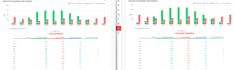

Nog eens berekend met SolarEdge Designer.
Ook hier weer een hogere opbrengst met zuid opstelling (SE4000H) ten opzichte van oost-west opstelling (SE3680H).
Ik ben benieuwd of je ergens in de berekeningen kunt zien of met de oost-west opstelling de PV installatie in de ochtend eerder opstart en tegen zonsondergang langer doorloopt?Afbeeldingslocatie: https://tweakers.net/i/MsxfsmYySL_cGNvIiVR-Ac5hGCY=/800x/filters:strip_exif()/f/image/CMWOUNzQHhMw22umjoxrFBGg.png?f=fotoalbum_large

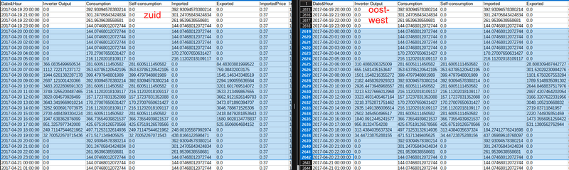

Export vanuit SE Design geeft een .CSV bestand met resultaten per dag en per uur ;-)
Op 20 april is er alleen 's avonds vanaf 17 uur een wat hogere opbrengst met de oost-west opstelling, maar dus niet in de ochtend!
Het zal ermee te maken hebben dat het dak iets meer naar het oosten georienteerd staat.
Op 12 juni is de opwek bij oost-west alleen om 5 uur wat hoger, vanaf 6 uur al niet meer.
Van 18 tot 20 uur wordt er met oost-west meer opgewekt.
Volgens mij is in mijn situatie de zuid oipstelling dan toch efficienter. 8)

Je zou ook bij Solar Outlet (Almere) een pakket inclusief installatie kunnen aanvragen. Zij hebben Europese panelen zoals Meyer Burger of Denim. Qua omvormers is er ook keus, dan zou je met je voorkeuren bij iets als SMA uitkomen (maar dat weten de anderen hier beter dan ik).

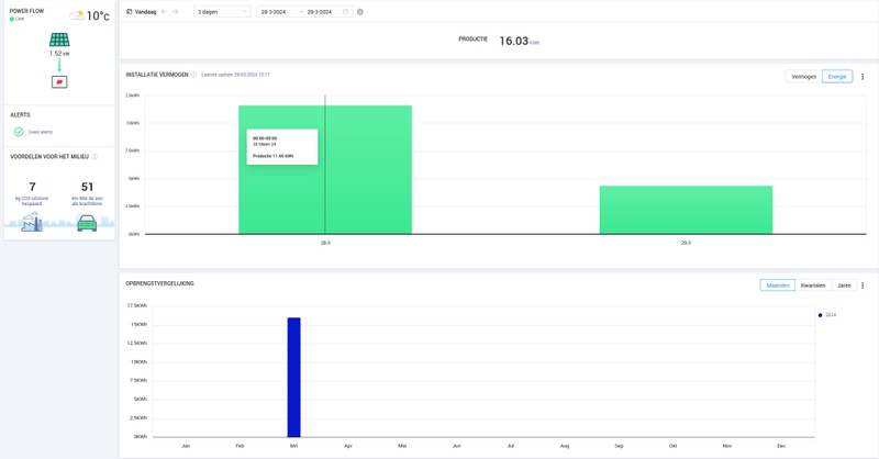

Afgelopen woensdag is de PV installatie aangelegd.
De elektriciën heeft de omvormer in de berging op de 1e verdieping geplaatst, waar ook de wasmachine en droger staan en waar de mechanische ventilatiebox hangt.
De kabels van de PV panelen zijn vanaf de dak door de afvoer pijp van de mechanische ventilatie gevoerd.
Volgens de installateur is dat toegestaan, maar is dat zo? :?
Voordeel is nu wel dat er geen kabels buitenom van het dak via de gevel naar de meterkast lopen.
Hieronder de eerste opbrengst :*)
Afbeeldingslocatie: https://tweakers.net/i/_oVuYe0Cbi26Gp4WhYMYrMBDZBc=/800x/filters:strip_icc():strip_exif()/f/image/KfOXV7xQfIjASWgxw5IbP91p.jpg?f=fotoalbum_large
