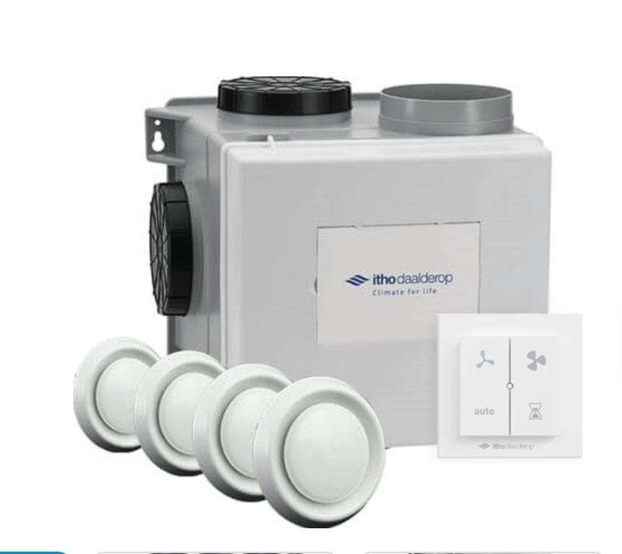

  • jack zomer
  • Registratie: Oktober 2020
kroesek93 schreef op woensdag 20 december 2023 @ 12:14:
@jack zomer bedoel je de MV? Die werkt helaas niet lekker op een roostertje, heeft echt ventielen nodig.
Afbeeldingslocatie: https://tweakers.net/i/Du0HiSZL_yRY4MG3S_clewyP30U=/full-fit-in/4920x3264/filters:max_bytes(3145728):no_upscale():strip_icc():fill(white):strip_exif()/f/image/wnsta2eoVEwM673a1my3KIKc.jpg?f=user_large
Dit bedoel ik. Zeker met maar 1 slang aangesloten geen probleem.
  • kroesek93
  • Registratie: December 2023
  • Laatst online: 29-06 13:47
@jack zomer die heb ik net retour gedaan, exact die. Had hem aangesloten op de badkamer en keuken, beiden een eigen kanaal. Lukte gewoon niet met de ventielen en de roosters gingen fluiten. Ik wil eigenlijk ook niet dat die de woonkamer afzuigt. We hebben een open keuken. Daarnaast een goede afzuigkap. Met een buisventilator en afstandsbediening of aan/uit schakelaar ben ik een stuk minder geld kwijt en werkt denk ik beter.

  • Puch-Maxi
  • Laatst online: 15-09 22:08
Wij zijn juist afgestapt van een badkamerventilator en naar een Itho Daalderop CVE-S Eco gegaan alleen voor de badkamer. Laatst was de vochtsensor kapot, die heb ik vervangen en hij doet het nu weer perfect. Gaat automatisch aan als je gaat douchen en ook vanzelf weer uit. De minimale en maximale snelheid kun je aanpassen, wist je dat? Dat doe je met de twee potmeters achter de klep :).

Puch-Maxi schreef op woensdag 20 december 2023 @ 12:54:
Ik heb beiden. De Daalderop vindt ik onvoldoende afzuigen omdat deze uiteindelijk 4 ruimtes in het huis moet bedienen. Voordeel is wel dat deze ook op luchtvochtigheid aanspringt. Daarom bij badkamerverbouwing een buis boven de douche geplaatst met op de zoldervliering een buisventilator, die van mij is geschakeld met een relais, 1x drukken is half uur aan.

  • Puch-Maxi
@Dunedin
Correct, dat is de sensor. De Itho Daalderop vochtsensor (RV) inbouw CVE-S/CVD-
S ECO á €45. Je kunt ook deze kopen: https://www.nrgwatch.nl/p...temp-sensor-for-itho-cve/ :)
