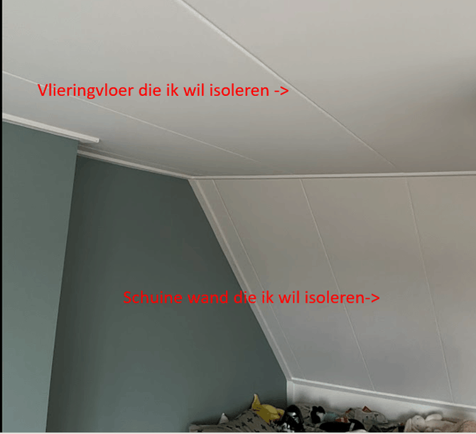

Ik ben bezig de zolder te isoleren, omdat mijn jongste daar slaapt nu.

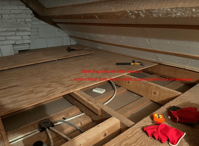

Het is een huis uit '72, waarin de vorige bewoner het dak van binnenuit heeft laten isoleren met een dun laagje tempex (paar cm). Ik wil nu de vlieringvloer isoleren met +/-15 cm glaswol.
Afbeeldingslocatie: https://tweakers.net/i/0lVNo9n9jXl2YCsFolTWe0zLqSM=/800x/filters:strip_exif()/f/image/1tsScUCNH3RqCmrCMU0OxYke.png?f=fotoalbum_large
Ik wil ook het schuine dak isoleren. Via de open vlieringvloer kan ik daarbij. Ik wil niet de gipsplaten eraf halen omdat ik niet extreem handig ben en bang ben dat alles kapot gaat/ik niet het niet zo mooi terug krijg.
Afbeeldingslocatie: https://tweakers.net/i/xjQetHuFi-xa_fxHfJ0bDUUHRlA=/800x/filters:strip_exif()/f/image/yck3hMJcQTFVB4c8bUuGyWcH.png?f=fotoalbum_large
Afbeeldingslocatie: https://tweakers.net/i/nJ2rscrb4R1gXE3fPC6zy8tCbF4=/full-fit-in/4000x4000/filters:no_upscale():fill(white):strip_exif()/f/image/yqZ9qHdUxLtabvLyXiU61GaH.png?f=user_large

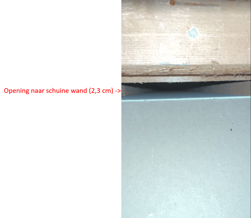

Via de open vlieringvloer zit dus een gat van +/- 2,5 cm om bij het schuine dak te komen. Ik dacht daar misschien eps vlokken of stukken glaswol in te doen, om zo wel de schuine kant te isoleren? De loze ruimte tussen de gipsplaten (schuine wand) en dak betreft 10+ cm.
Vragen:
1) moet ik klimaatfolie onder het glaswol (vlieringvloer) doen? Er waait aardig wat wind op vliering / is aardig koud daar.
2) wat is de beste optie om de schuine wand te isoleren via het gat van de vlieringvloer?
3) en moet daar dan ook iets van klimaatfolie tussen (al wordt dat lastig)?
4) en moet ik ruimte overhouden tussen schuine wand + isolatie <-> dak voor ventilatie?
