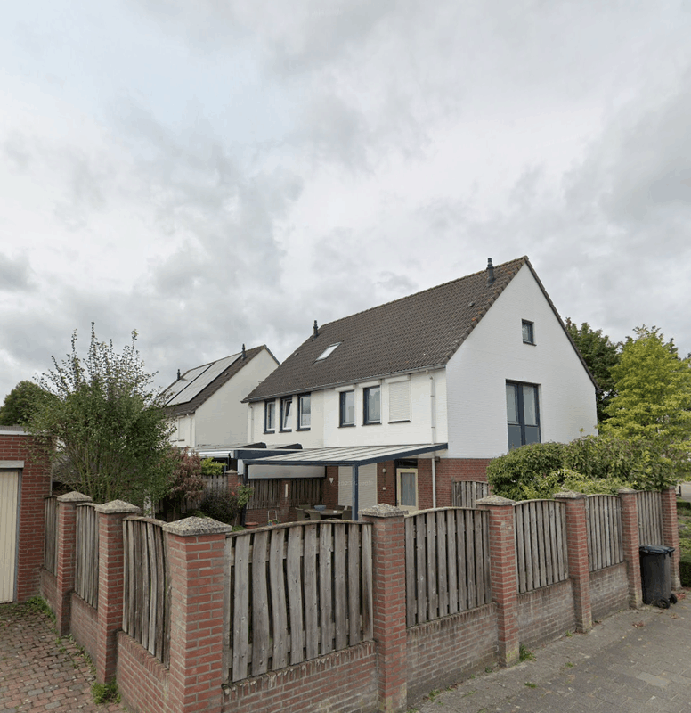

Voor onze aanstaande woning ben ik aan het kijken naar nieuwe zonnepanelen. Ik heb tot nu toe 2 offertes op weten te vragen en ik ben benieuwd of ik qua prijs/installatie goed zit of dat er nog andere inzichten zijn. Momenteel heb ik ook een SolarEdge systeem.
Foto's
Afbeeldingslocatie: https://tweakers.net/i/W4FjhfpwATdCeorRMvajFSlEDyU=/full-fit-in/4000x4000/filters:no_upscale():fill(white):strip_exif()/f/image/JEFH7INmbPPvsx16XIz02YPM.png?f=user_large Afbeeldingslocatie: https://tweakers.net/i/m5xxWMR5Te9lF9oO1hNoGZJNimo=/800x/filters:strip_exif()/f/image/ZFmOMJTrie0Pn1ruh0jR4qRz.png?f=fotoalbum_large
Afbeeldingslocatie: https://tweakers.net/i/nPBTCfD48FCWUIas7ot70-9eoBs=/x800/filters:strip_exif()/f/image/q3zPiLjiHVxm3atl7pXvl6T4.png?f=fotoalbum_large

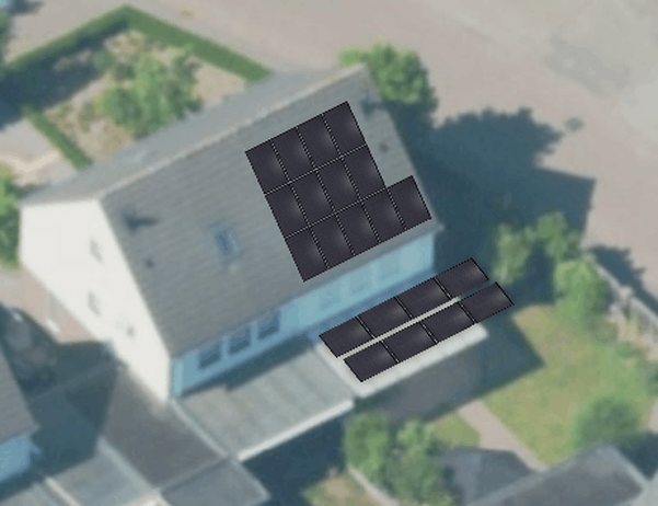

Beschikbare (dak)ruimte
Hellingsgraad: 43 graden.
Dak: 6m breed bij 7,5m diep (schatting).
Uitbouw: 4,10m diep bij 7,7m breed (buitenmaat).

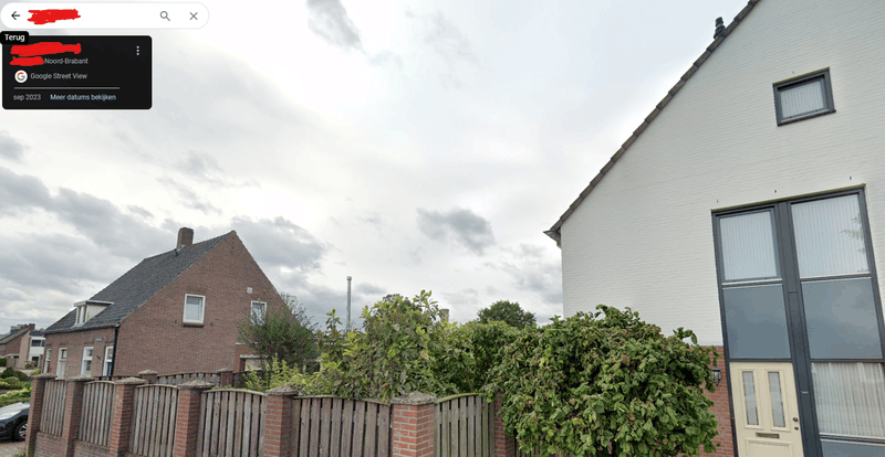

Schaduw
Zou er weinig moeten zijn aangezien er geen hoge bomen voor staan. Er staat wel een woning voor, maar ik schat dat de afstand ver genoeg is.

Ik vind de verwachte opbrengst wel laag, legplan is ook wel apart, want daar waar een ieder uitkomt op 2 rijen van 4 panelen op de uitbouw, komen zij met 3 rijen van 4 panelen.

Bijna allemaal gaan ze daarbij uit van 2 rijen van 4 panelen op de uitbouw. Ik heb nu ook een offerte die even 3 rijen van 4 panelen heeft uitgetekend. Mocht dit passen dan graag natuurlijk, maar daar heb ik wel wat twijfels bij, ook omdat de buren 2 rijen hebben. Hoeveel rijen passen er realistisch op een diepte van 4,1m (totaal dak uitbouw)?

Een paneel is 1,05-1,13 meter breed. Je wil een beetje tussenruimte zodat ze elkaar niet te veel schaduw geven. Dus als je 4 meter bruikbare oppervlakte hebt kun je daar wel 3 rijen kwijt. De tussenafstand is misschien iets kleiner dan ideaal, maar genereert wel meer dan minder panelen zouden doen.
In de praktijk verlies je altijd wat ruimte door de dakrand. Dus redelijke kans dat het niet past.
