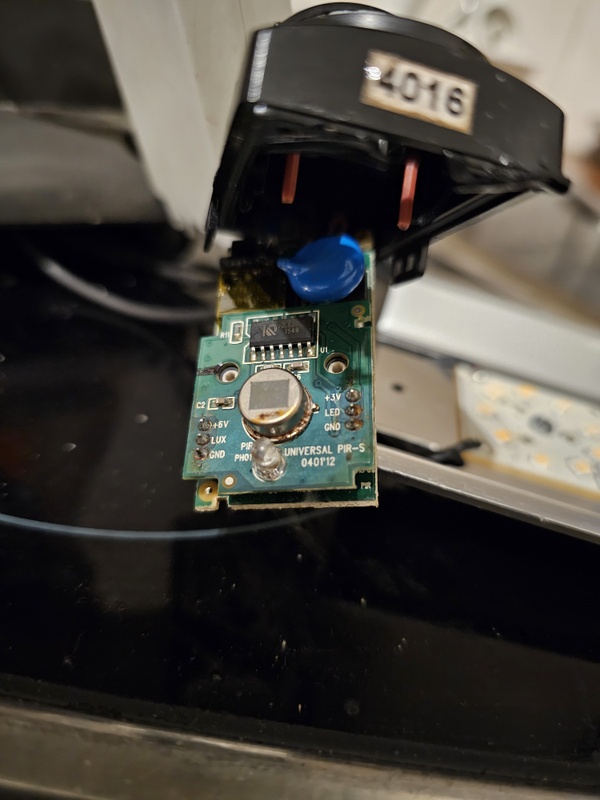

Op jullie aanraden toch ook maar even naar de buitenlampen gekeken. En jawel, op de chip van één van de buitenlampen was condens, roest en aanslag te vinden (zie foto). Ik denk dat dit het probleem is geweest.
Voor de zekerheid ga ik alsnog alle groepen even af op eventuele andere problemen. Dus dat wordt elke 24 uur even een nieuwe groep inschakelen terwijl de rest uitgeschakeld is.
Thanks voor alle hulp!Afbeeldingslocatie: https://tweakers.net/i/hu16MNgxY883qQRifVPSFfSpZNE=/x800/filters:strip_icc():strip_exif()/f/image/5LBGeKBBegzwhncLBKhlLV0h.jpg?f=fotoalbum_large

De print zelf is zelden het probleem. Er wordt alleen 230Volt, fase en nul op aangesloten samen met schakeldraad van de lamp. Eender tussen welke van de drie draden een lekstroom ontstaat, zal de aardlekschakelaar nooit uitschakelen. Voldoende lekstroom tussen fase en nul zou de zekering kunnen laten uitschakelen, maar niet de aardlekschakelaar (tenzij er gecombineerde zekering/als gebruikt is).
Zou eerder kijken of er elders in de lamp vocht op de draden komt. De corrosie geeft aan dat er vocht in zit dus smoking gun is er al.
