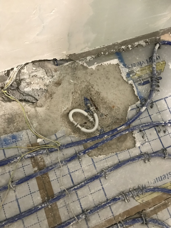

Afbeeldingslocatie: https://tweakers.net/i/-2vWJMJ4M6r2JuX-WGeJhh1LkhY=/x800/filters:strip_icc():strip_exif()/f/image/v0UXixUBUWDGpzc233Wu0dbq.jpg?f=fotoalbum_largeMijn vraag:
Casco badkamer in nieuwbouw is opgeleverd met een lus waar een paar koppelingen zijn. Mijn installateur zegt: dat is ws een lek geweest en hebben ze op deze manier opgelost maar dat kan zo niet. Teveel verbindingen in de lus en dat kan gevolgen hebben voor de druk.
Zouden jullie kunnen meekijken,kan dit echt kwaad? Er was een eigen huis expert mee
nij oplevering, die heeft er niks van gezegd.
  • Makrolon
  • Registratie: September 2019
  • Laatst online: 06:42
Wat een beunhazen... Foutje kan gebeuren, je hebt tegenwoordig gewoon schuifkoppelingen voor pex buis. Dit zou ik niet accepteren.

Wat denk jij dat er kan gebeuren als dit zo blijft?
  • Makrolon
Vassque schreef op dinsdag 19 december 2023 @ 17:10:
2 extra koppelingen die kunnen lekken, en een krappe bocht. Ik denk dat het wel goed blijft gaan zo hoor. Maar toch zou ik vragen het met een koppeling op te lossen. Al gaat dat nu waarschijnlijk niet meer...

Nieuwe buis trekken? Dat is toch het concept van een mantelbuis?

Ik zou een stukje meer uitkappen en een recht stukje buis ertussen zetten. Dan ben je met 2 koppelingen klaar en staat er niet allemaal onbedoelde spanning op wat je met een bocht wel hebt. Het zal nu wel waterdicht zijn, maar ik zou er niet gerust op zijn als dit onder mn tegelvloer zou zitten. Dit kan nu nog makkelijk beter.

Wat zit er achter? Als het bijv. alleen je toilet is dan zou ik er niet zoveel werk van maken.

ericplan schreef op dinsdag 19 december 2023 @ 17:16:
Er zit een geribbelde slang omheen. Maar daar trek je niet zomaar ff een andere waterleiding in. Daar is die geribbelde slang ook niet voor bedoeld.

Als die dikke buizen erboven extreem lelijk gelegde vloerverwarming is is dit sowieso een overtreding van het bouwbesluit. Een waterleiding mag niet door een vloer met vloerverwarming lopen i.v.m. legionellarisico.

pagani schreef op dinsdag 19 december 2023 @ 17:47:
Vloerverwarming ligt boven op isolatie zo te zien. Waterleiding lijkt dan gewoon in het betondek te liggen en niet in de smeervloer.

  • pagani
Gdzr schreef op dinsdag 19 december 2023 @ 17:56:
Ik betwijfel of die centimeter daarvoor afdoende is, zou ik even het bouwbesluit erbij moeten pakken.

Op deze plek komt een wastafelmeubel te staan.

Is er nu ook een stukje wapening van de betonvloer vrij komen te liggen of lijkt dat zo ? (rechts van de bovenste koppeling op de foto)

Goed gezien, ik denk dat dat idd bewapening is. Kan morgen wel betere foto’s maken.

Vassque schreef op dinsdag 19 december 2023 @ 18:43:
Dat maakt weinig uit. Als je waterleiding continu netjes door je vloerverwarming rond de 35 graden wordt gehouden heb je een probleem.

Het is een laag temperatuur vloer die max op 25’ kan.

het was mooier als ze het iets verder open gewerkt hadden en de mooie slinger niet hadden toegepast.. maar de koppelingen blijf je dan houden..

Waarom die derde koppeling. _O-

Als die leiding de muur ingaat, dan zou ik dat stukje (ongeveer 1 meter) uithakken en opnieuw leggen. Dan kan je het af met één koppeling en alles strak.

Vassque schreef op dinsdag 19 december 2023 @ 19:43:
Dan nog is de afstand tussen drinkwater leiding en VV leiding te kort en niet acceptabel ivm legionella richtlijnen.

Heb nog wat foto’s gemaakt. De afstand tussen de vloerverwarming en de blauwe ribbelbuis is ong 9cm. Er ligt idd een stukje bewapening naast, en nog een foto van de muur. Daar zie ik ook een koppeling (weet niet of dat dezelfde leiding is).

  • No Hands
  • Laatst online: 12:10
wat ook interessant is, gaan ze dat stuk EPS weer aanhalen ter isolatie of keilen ze dat hele gat vol met zandcement straks?

Als ze dat meteen gedaan hadden had ik nooit geweten hoe het daar lag in het cement… ;-) .
Ik ga een melding maken bij de bouwer.
Superbedankt zover!

Het is esrgisteren netjes gemaakt, hoe; geen idee. Daar heb ik geen verslag van gekregen. Gat is iig netjes dicht en heb een stukje eps erbij dat kan er straks overheen. Dus kan drogen en de installateur kan er in januari mee aan de slag.
Blij dat ik er foto’s van heb als er in de toekomst problemen ontstaan dan valt dat onder de garantie. Neem aan dat de problemen àls ze ontstaan binnen 5-6 jaar ontstaan.
Over 15 dagen komt de installateur. Gelukkig is dit geen stukje waar op wordt gelopen (komt onder het badkamermeubel). Want die bak cement is dan nog niet droog natuurlijk…

Draakje5 schreef op dinsdag 19 december 2023 @ 21:46:
Wat moet ik precies lezen in dat vel papier wat jouw punt ondersteunt?

Wolly schreef op zaterdag 23 december 2023 @ 18:49:
Dat bij een aanvoer van 30gr , ruimte temp van 22 boven en onder vloer ( ontwerp temp badkamer is denk is sowieso 22gr TO) de afstand 10cm moet zijn tussen vloerverwarming en waterleiding. Komop, dat begrijp je best wel ;-)

Draakje5 schreef op zaterdag 23 december 2023 @ 19:49:
Dat begrijp ik, maar het gaat in dit topic om een waterleiding die onder een stuk isolatie ligt.
Jouw A4´tje gaat over minimum afstanden in de vloer zonder tussenisolatie.

Wolly schreef op zaterdag 23 december 2023 @ 19:52:
Dan moet die isolatie er nog wel netjes terug gelegd worden. In dat geval geldt deze tabel. Volgens mij alleen maar ongunstiger.

Draakje5 schreef op zaterdag 23 december 2023 @ 19:58:
Kijk, zo helpen we elkaar d:)b

Vassque schreef op zaterdag 23 december 2023 @ 18:26:
Netjes dichtgemaakt, betekend waarschijnlijk.. Kwak kwak, cement erin en afstrijken. Tegen de tijd dat het gaat lekken is de aannemer allang pleite.
In de bouw is de kostendruk enorm en dergelijk herstel kost nu eenmaal bakken met geld. Dus normaliter hadden ze dit al afgedekt met cement en had je het nooit ontdekt.
