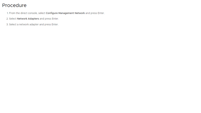

Ik wil in vmware esxi een netwerk adapter koppelen aan de management network via de CLI (zie bijgevoegde foto voor hoe t in de GUI zou gaan).
ter verduidelijking heb ik nog een screenshot toe gevoegd, hopende dat dat wat meer duidelijkheid en wellicht antwoorden geeft.
In de foto zie je vusb1 met een onaangekruisd vakje ervoor, het is de bedoeling dat wij via een script wat bij bootup gaat draaien die netwerk adapter selecteren voor het management network.
Als ik deze namelijk hier aanvink en daarna het apparaat reboot dan is dat vinkje weer weggehaald en zou de management interface niet meer bereikbaar zijn van afstand.
Afbeeldingslocatie: https://tweakers.net/i/iMON1JWHLcYPxCN9XBpm1MYcNjw=/800x/filters:strip_icc():strip_exif()/f/image/vgy1ZfHjdXK588HZvrnYZBtQ.jpg?f=fotoalbum_large
het is een sensor (zoals wij het op kantoor noemen) waar 3 netwerk adapters aanzitten, 2 zitten er in gebouwd en de 3e is een usb naar netwerk adapter.
testen nu met esxi versie 7.0.3 maar gaan over naar de nieuwste versie (8.0.2 als ik het goed heb)
Afbeeldingslocatie: https://tweakers.net/i/eLDyaQ0NBABc_ersQ94k_NUmCfQ=/800x/filters:strip_exif()/f/image/1xD0gj9XNjo3C1UOnytUMB32.png?f=fotoalbum_large

Beste MAX3400,
Dank voor je antwoord.
Ten eerste gebruiken wij wel 7.0.3 (build versie 20328353).
Daarnaast heb ik die linkjes van jou doorgekeken maar is daar helaas niet het antwoord uit gekomen wat ik hoopte, ter verduidelijking heb ik nog een screenshot toe gevoegd, hopende dat dat wat meer duidelijkheid en wellicht antwoorden geeft.
Desalniettemin dank voor het antwoord.

Beste Seaborz,
Dank voor je snelle antwoord echter weet ik niet zeker of dit de oplossing is.
Dit lijkt er op dat ze last hadden van geen uplink en dat is het probleem niet, in de cli kan ik zien dat er wel een correcte uplink is alleen geen netwerk adapter geselecteerd voor het management netwerk.
Daarnaast moet ik wel toegeven dat ik niet de beste in scripten ben en dus wellicht een regel verkeerd had gelezen in dat script, mocht dat zo zijn dan hoor ik het graag en ga ik daar direct achteraan.
