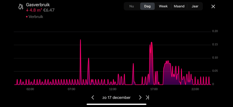

Probleem beschrijving.
Mijn ketel blijft als de ruimtes op temp zijn. Voor nu 15 graden aangezien er geen zitten of stilstaand werk wordt verricht. Elke 15min aangaan heel even zeg maar 0,020m2 gas verbruiken en dan weer uit. En verbruikt hierover de dag bemeten dus best wat in mijn ogen nutteloos gas. Ik heb hier nog wat op te kunnen bijstellen, ondanks dat ik weet dat de CV ketel voor deze ruimte veel te zwaar is. Maar na de winter moet hij ook mijn jaren 30 huis gaan verwarmen als mijn houtkachel cv het niet doet en gelijktijdig 2 badkamer kunnen aansturen, dus dan heb ik wel weer nodig. Maar ik hoop dat nu toch op een of andere manier kan temperen. Of nog ergens te kunnen bijstellen afstellen, om zo toch nog te kijken of hij op een of andere manier zijn warmte kwijt kan.
Grafiek
Afbeeldingslocatie: https://tweakers.net/i/u6GCOp60Ovn_zlCOHbFokIWnSfw=/800x/filters:strip_exif()/f/image/3skzxAvOTs9bgnabBwybfUX9.png?f=fotoalbum_large
Wat heb ik al gedaan maar heeft niet geholpen:
• Temperatuur verlaagt in stappen naar 40 graden en daarna de termostaatkraan van de vloerverwarming op 45 gezet.
• Pompsnelheid in stappen naar zelf maxium gezet (is eigenlijk voor 10 groepen of meer)
• Temperatuur naar 16 graden gezet
• Pendeltijd aangepast naar 15min
• Max vermogen van de ketel aangepast naar 25%
• LT mengventiel in stappen ingedraaid, zodat hij hydrolies actief is aangesloten (moet je eigenlijk niet willen aangezien je dan verkeerde stromingen kan krijgen).
• Alle youtube filmpjes en toppics die kon vinden gelezen, maar geen oplossing daarin gevonden.
• Waterzijdig inregelen van de retour temp van alle groepen met flowmeter en tempmeter
Zoals ik als eerder zei ben ik me er van bewust dat ketel voor de garage/bedrijfsruimte te zwaar is. Maar wat ik graag zou willen is dat als jij de temp heeft bereikt dat bv het met 0,5 of iets minder laat dalen, dan weer even gaat verwarmen en weer een tijdje stop. Ik plaats van elke 15min heel even niet te gebruiken en weer uit te gaan. Zie ook grafiek van 02:00-07:00. Wat je na 07:00 ziet is mijn andere CV ketel die dan zijn ding doet.
Ik hoop dat er iemand anders nog een goed tip voor mij heeft, want ik weet hem ff niet meer.
Gr,
Hendrik

Zie je de ketel ook daadwerkelijk aan gaan elk kwartier?
Het is zo vreemd dat bij een langdurige warmtevraag ook elk kwartier een piekje te zien is.
Hoe meet je het gasverbruik eigenlijk?

Zo te zien met home wizard via de slimme meter.
  • gebruikerh1
  • Registratie: Juni 2019
  • Laatst online: 08-11-2025
Ik heb niet precies gemeten, maar ik zie hem wel aan en uitgaan. Zal morgen eens even gaan meten.
Gas metingen doe ik inderdaad via homewizard

Maar heb je dus nog een cv in die grafiek? Dan is het wel lastig.

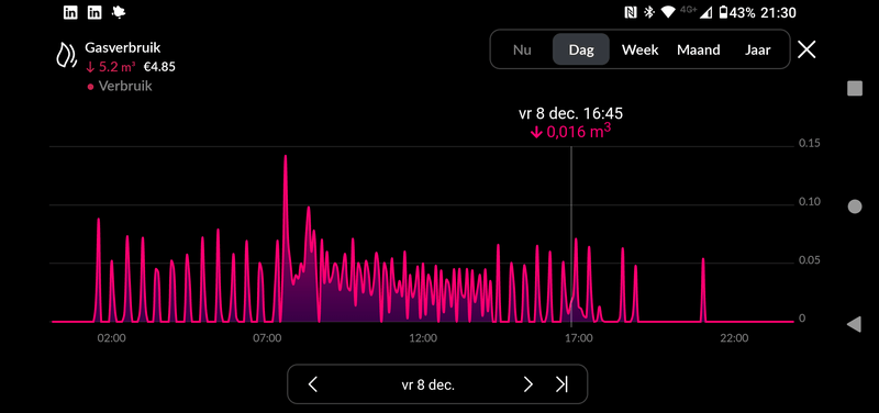

Maar ik zie wel een cv die die 15 probeert vast te houden herken het van mij thuis. In de koude tijd begin december zie ik die pieken ook opkomen in de nacht.
Zie voorbeeld:
Afbeeldingslocatie: https://tweakers.net/i/Sc-SiQpwTZzOYahvYSi12u1R-MA=/800x/filters:strip_exif()/f/image/352rTHhjxjhlkM04JzfeTOfn.png?f=fotoalbum_large

Bij een comfortfunctie denk ik aan elke anderhalf uur een beetje gasverbruik, dit ziet er uit als verbruik wegens warmtevraag?

Heb je toevallig een Opentherm thermostaat, zoja welke? Toevallig een Honeywell? Dit klinkt als low-load control namelijk. Waarbij de thermostaat elke 10 a 15 minuten, de ketel even kort aan zet.
Dit doet hij wanneer de warmtevraag kleiner is dan het minimale vermogen dat je ketel kan leveren.
Volgens mij is dit gedrag van de thermostaat ook in te stellen. Op mijn Chronotherm Touch kan ik het uitschakelen. Maar laat het ingeschakeld vanwege het extra comfort. Volgens mij kost het geen extra gas, je verspreidt de warmtevraag alleen wat meer. Alleen dus wel steeds ontstekingen in de ketel.

@Barrycade Het klopt de andere CV zijn de pieken voor warm water. Hij heeft een interne boiler van 40l.. niet erg efficiënt. Na de winter gaat de cv eruit en neemt de extreme het over. Als jouw lijn zie dan doet die van mij dus wat er verwacht wordt.
@Aardedraadje Het is een comfort touch van intergas. Kun je helaas heel weinig op instellen… zeker geen low-load. Ik heb nog Toon liggen. Ik wil eens kijken om ik daar nog iets mee kan als ik hem geroot heb.
