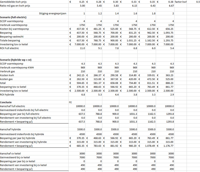

Als eerste heb ik full electric vs hybride tegen over elkaar gezet door de ROI Te berekenen.
Berekening: Besparing per jaar tov reguliere cv ketel / meerprijs van investering tov reguliere cv ketel. Dus in het geval van een hybride ketel, is de investering tov cv ketel 2500 (5500 - 3000).

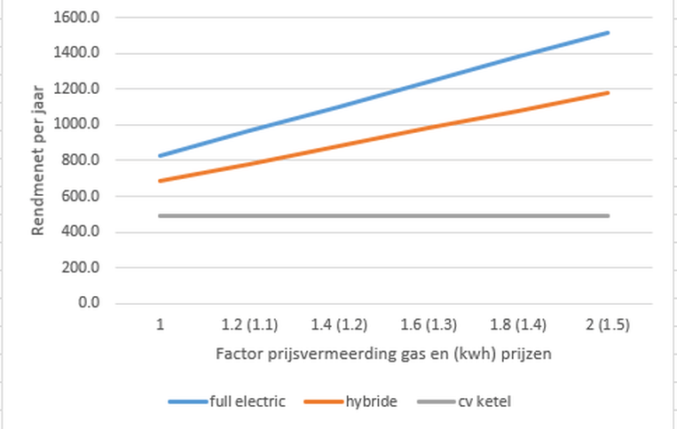

Omdat de energieprijs onzeker is, doe ik de prijzen verhogen met een factor in stappen van 0.2, beginnend van 1, tot en met 2. En heb ik voor elk scenario de ROI berekend.
Afbeeldingslocatie: https://tweakers.net/i/DYRIeb4fgmdIs0Gpnn-5fBJEmME=/800x/filters:strip_exif()/f/image/OSUdvfTj3qwDeSfcsuUeG1oW.png?f=fotoalbum_large

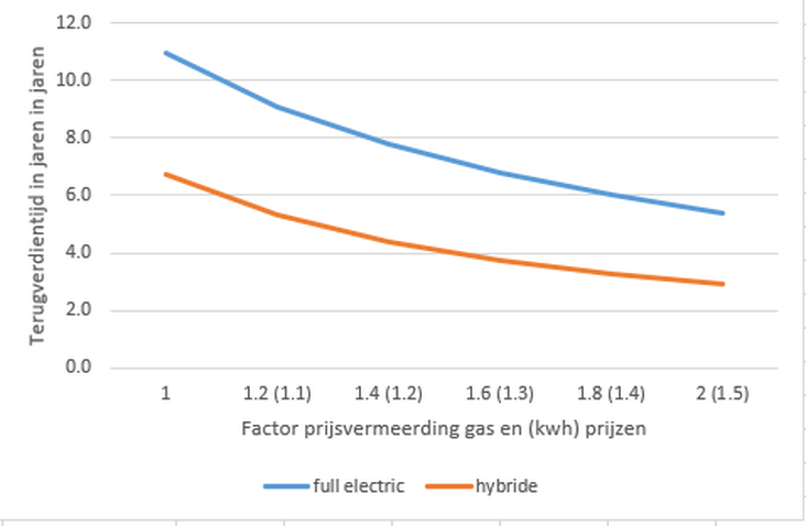

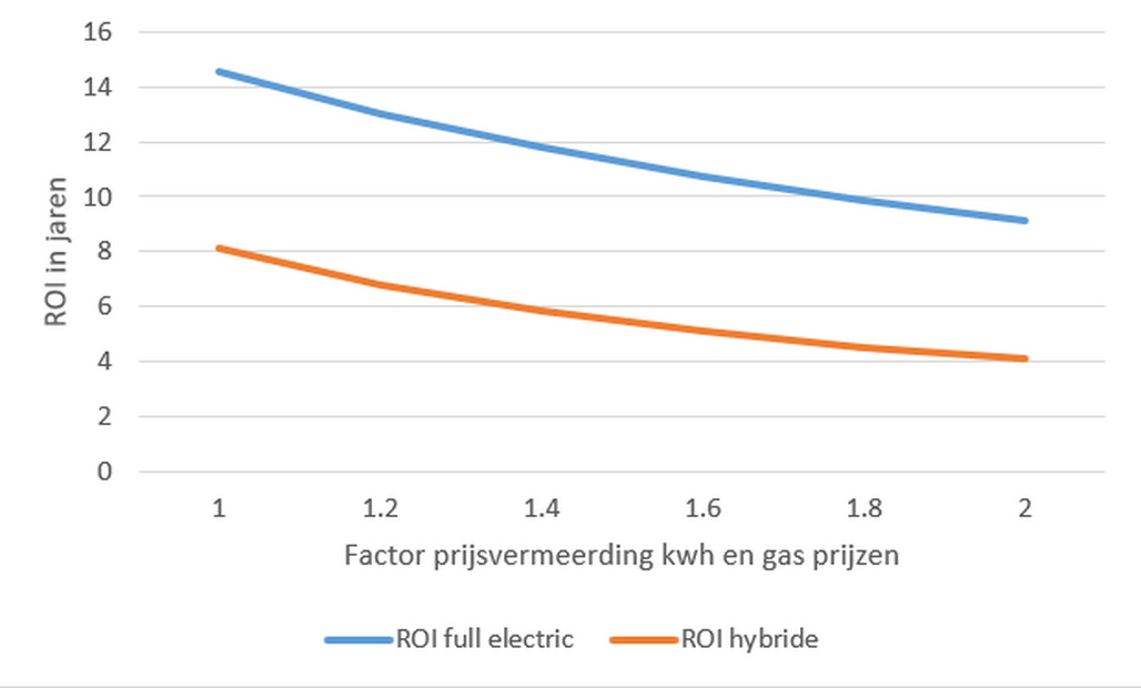

Conclusie
Afbeeldingslocatie: https://tweakers.net/i/12nD0lN_broli5BfcuNPKP57Cyc=/full-fit-in/4000x4000/filters:no_upscale():fill(white):strip_exif()/f/image/vy9QQOOU5dEsAEmnA34NWvIJ.png?f=user_large
Mijn conclusie is dat de absolute besparing van full-electric weliswaar hoger is, de ROI niet erg aantrekkelijk en hybride de betere keuze.
Wat ik ook zie, is dat de ROI van de huidige prijzen met een hybride wartepomp al zo gunstig is, dat het het niet loont om in 2025 preventief mijn cv ketel te vervangen door een andere reguliere cv ketel.

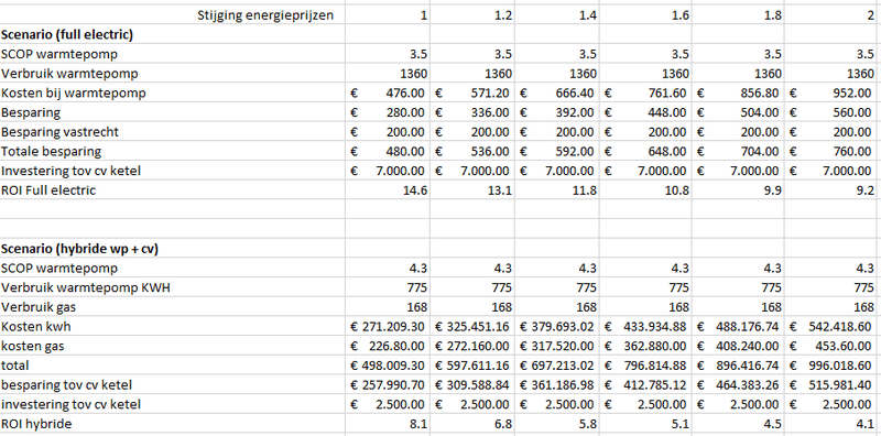

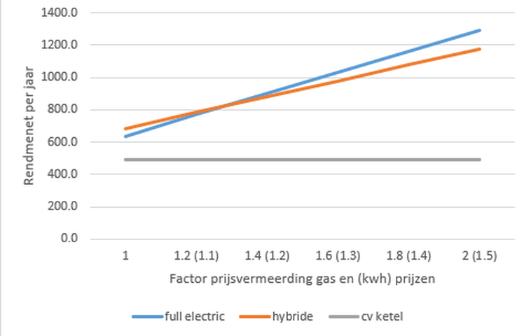

Ben inderdaad terugverdientijd aan het berekenen, gebruik de term ROI idd onterecht.
Ik dacht tegen te komen dat de prijs voor een hybride WP + CV 5500 was, dus daar ben ik vanuit gegaan.
Inderdaad goed punt, zoals je in de grafiek ziet doet een verhoging bijna niks voor de keuze full electra vs hybride. Het gaat meer om de ratio tussen KwH en Gas. Dit zal ik toevoegen.
Ik ben het ook eens dat je de PV investering los moet zien. Echter als je al PV hebt is het toch relevant om mee te nemen. Bij mij valt dat mee want ik heb niet zoveel overproductie (800-1000 kwh).
Ik heb mijzelf gebaseerd op wat ondervindingen van gebruikers op dit forum. Mocht je een goede bron hebben voor een gemiddelde SCOP dan houd ik mij aanbevolen.

Heb wat aanpassingen gemaakt.
  • SCOP Naar 4 voor FE
  • KWH en gasprijzen gebaseerd op milieucentrale
  • KWH per kuub gas naar 10
  • stijging van gasprijs is 2x zo hoog als de KWH Prijs.
Afbeeldingslocatie: https://tweakers.net/i/StD1AT5AnQQ_WxPZnkSR4Wn9hJ4=/full-fit-in/4000x4000/filters:no_upscale():fill(white):strip_exif()/f/image/1sDGSt2PNeivJHlBnf2aOAPn.png?f=user_large
Wat gunstiger voor full electric, naarmate de prijzen meer stijgen (want gasprijzen stijgen 2x zo hard in deze grafiek). Maar niet doorsslaggevend.
Echter vond ik deze kijk te beperkt, dus heb ook een stuk toegevoegd aan de spreadsheet. Vanuitgaande dat je 10k cash hebt. Hoe kan je deze het beste besteden. Uitgangspunt is dat je het resterende geld (bij aanschaf hybride en cv ketel) kan investeren in een indexfonds met 7% rendement.
Afbeeldingslocatie: https://tweakers.net/i/fgZQ92UuvNEi1AhZ0XsDYoPS1h0=/800x/filters:strip_exif()/f/image/uF28d5wU2QSDWvDFrZFtgxmA.png?f=fotoalbum_large
en in grafiek vorm:
Afbeeldingslocatie: https://tweakers.net/i/JK9LvwBg8ajwFtCkj0pxrSHdJfM=/full-fit-in/4000x4000/filters:no_upscale():fill(white):strip_exif()/f/image/dUMAbmQzq302janAFArrqT89.png?f=user_large
Je ziet dat de cv ketel lijn plat is, omdat deze uiteraard geen besparing heeft tov een cv ketel die stijgt naarmate de energieprijzen stijgen. Dus enkel het rendement van je indexfonds.
Mijn conclusie is eigenlijk, dat preventief je cv ketel vervangen onzin is. Daarnaast, over FE vs hybride, dat het elkaar niet zo erg ontloopt. En dat het verschil niet materiaal is gezien de vele onzekerheden/aannames die erachter zitten.
Dus ja, wat is wijsheid. Wellicht kijken naar andere zaken.
  • hybride lijkt minder risico. Geen hoge SCOP vanwege SWW. Ook minder cash vereist.
  • Erg persoonlijk, maar heb een gashaard die dan omgebouwd moet worden naar propaan (wel ruimte voor een tank op de oprit)
  • Daarentegen is full electrice wellicht simpeler in onderhoud
  • full electric = beter energielabel
  • hybride is minder ruimte nodig op zolder?

Afbeeldingslocatie: https://tweakers.net/i/xAB5SbKzK2abIlnjK4kelUai6jE=/full-fit-in/4000x4000/filters:no_upscale():fill(white):strip_exif()/f/image/DFqMwURpSHCxFFyOVjmeJHD7.png?f=user_large
KWH per kuub gas terug naar 8.5 gezet. Vastrecht verhoogd naar 325,- p/j. Ook mijn gasverbruik iets naar boven bij gesteld (700kuub) voor potentiële gezinsuitbreiding. Ziet er een stuk interessanter uit voor full electric nu.
dunklefaser schreef op woensdag 20 december 2023 @ 19:21:
Ik weet niet wat het gasverbruik van @Probydoby voor cv en voor sww is,
verder weet ik niet hoe gestookt wordt (bijvoorbeeld aanvoer/retourtemperatuur - nachtverlaging?)
Is zijn cv-installatie al wp-geschikt, (LTV?) of moet er nog flink aan verbouwd worden?
Heb het nu aangepast naar 700 kuub totaal p/j. Op het moment zie ik dat ik 5 kuub gas aan SWW gebruik per maand in de zomermaanden. Dus op basis daarvan verwacht ik 60 - 80 per jaar. (enkel de badkamer, in de keuken ben ik al van het gas af). Daarnaast op de begane grond vloerverwarming dus dat is al geschikt. Verder is elke ruimte qua radiator erg overgedimensioneerd (behalve de zolder), dus daar verwacht ik geen problemen met FE. Op het moment wordt alles met 45 graden keurig warm (maar dat zullen we zien als het echt gaat vriezen).
Oilman schreef op woensdag 20 december 2023 @ 19:35:
Hoeveel kosten neem je mee voor het onderhoud van de CV ketel in 2 van de 3 scenario's? Onderhoud mag enkel nog bij gecertificeerde partijen en lijkt er niet goedkoper op te worden. Vorig jaar bij de verkoop van onze vorige woning wilde we nog graag een onderhoudsbeurt voor de CV-ketel laten doen (bij de meeste makelaars staat de laatste onderhoudsdatum op het formulier), al moeten lullen als brugman om dat gedaan te krijgen zonder onderhoudsabonnement. Abonnementen kosten al snel tussen de 7.5 en 15 Euro per maand. Met een warmtepomp heb je van dit soort fratsen geen last.
Is het echt zo dat een WP geen onderhoud nodig heeft? Ik kan hier geen goede bronnen over vinden.
Ik ga ervan uit dat de gemiddelde leeftijd van een WP in omloop een stuk lager ligt dan die van cv ketels, waardoor het lijkt alsof ze minder onderhoud nodig hebben als je naar gebruikerservaringen kijkt op o.a. dit forum.
De paar websites die ik heb gevonden die ook WP onderhoudscontract aanbieden, vragen meer dan voor een cv ketel. Maar dat betekent uiteraard niet dat het ook nodig is....
Ik zal maar eens uitzoeken wat de kosten zijn van ombouwen gashaard, uitzoeken of mijn vloerverwarming inderdaad geschikt is en wat offertes opvragen.
