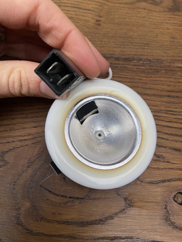

In ons plafond zit een lampje dat kapot gegaan is. Nu wil ik het liefst het hele lampje vervangen maar ik kan nerbfens een lampje met zo'n zwart stekkertje vinden. Kan iemand mij helpen? Hoe heet zo'n stekkertje? En waar zou ik zoiets kunnen kopen? Afbeeldingslocatie: https://tweakers.net/i/aB-KzsiTe0OBHJ0-Aq_L_lznK_M=/x800/filters:strip_icc():strip_exif()/f/image/Hn77swSMSE8dbgXYC1PhYG8Q.jpg?f=fotoalbum_large
Afbeeldingslocatie: https://tweakers.net/i/Uu3xATeCgj8vZ4By5GYeNN5tz_g=/x800/filters:strip_icc():strip_exif()/f/image/v0WK8EWeIKCFT9vpFnO453xe.jpg?f=fotoalbum_large

Wago lasklem => universele stekker :) Werkt prima.

Zo te zien gaat hier een G4 lampje in overal te koop zelfs bij de action.
Uiteraard led

Bedankt voor jullie reacties maar ik bedoeld niet het lampje maar het gehele inbouwspotje. Kan ik ergens een nieuw inbouwspotje met zo'n zelfde stekkertje kopen zodat ik een nieuw inbouwspotje op het loshangende stekkertje in mijn plafond kan aansluiten? En zo ja hoe heet zo'n inbouwspotje met zo'n stekkertje dan?

Lijkt dit er niet op (geen witte rand maar eventueel wisselen met de oude):
https://www.fiyo.nl/novy-...12v-20w-afzuigkap-4000187

Thanks maar het is echt een stekkertje en geen lasklem. Met die lasklem kan ik volgens mij niet op het loshangende stekkertje aan mijn plafond aansluiten...

Thanks het lijkt er wel op maar dat zijn ronde aansluitpennen (geen idee of dat echt zo heet) en die van mijn stekkertje zijn plat zie foto

Stekker wisselen een optie en anders deze misschien:
https://www.365reservedel...2v/product.pl?pid=1140196

Nee dan moet je even de draadjes strippen...
