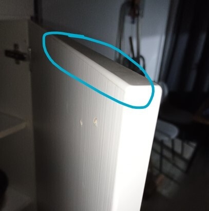

Iemand enig idee wat dit voor strips zijn die gebruikt zijn voor de randafwerking van de keuken van onze woonunit en of ze eventueel overschilderbaar zijn? Het is een soort kunststof, +- 3mm dik

Dat is vrijwel zeker ABS kantenband, waarschijnlijk eerder 2mm dan 5mm dik (anders zouden je deurtjes in verhouding bijna 5cm dik zijn).
In principe is dat overschilderbaar met verf geschikt voor ABS kunststof. Het is natuurlijk wel de meest kwetsbare plek op je deurtjes, dus houd er rekening mee dat het waarschijnlijk wel de eerste plek gaat zijn waar de verf eraf springt...

Thanks, dat was een typo had eigenlijk 3mm moeten zijn ;)
2 zou ook prima kunnen. Heb t niet opgemeten.
Goede opmerking ook, maar het is dan ook slechts voor een tijdelijke woning.
