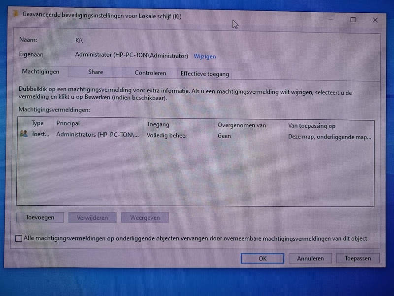

Inmiddels heb ik de eigenaar van deze K: schijf kunnen veranderen in:
Administrator (HP-PC-TON\Administrator) Dit is de naam vd huidige W10 pc
Toch kan ik de schijf nog steeds niet benaderen??
Afbeeldingslocatie: https://tweakers.net/i/X4mZuztoiemof60Gw3DVe8yp_Yg=/800x/filters:strip_icc():strip_exif()/f/image/y94vlSDQOMdtuJ8P882XvAB5.jpg?f=fotoalbum_large

  • DukeBox
Masterxx schreef op donderdag 21 december 2023 @ 14:26:
Bedoel je de naam van het account of naam van de PC? Dat zijn 2 verschillende dingen.
Wat is de username waar je NU mee werkt? Dus echo %username% in cmd.

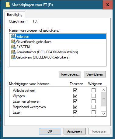

  • The_Doman
  • Laatst online: 22:37
Ook de gebruiker(s) verder volledige toegang gegeven?
Afbeeldingslocatie: https://tweakers.net/i/pnjUAHZqroVtn3s2JntPdRCa6XA=/full-fit-in/4000x4000/filters:no_upscale():fill(white):strip_exif()/f/image/lii6hvfWMsP28xNTqeqacGq1.png?f=user_large

  • DukeBox
En zolang je dus niet ook hetzelfde USER account gebruikt wat je toevoegt kan je er niet bij.
