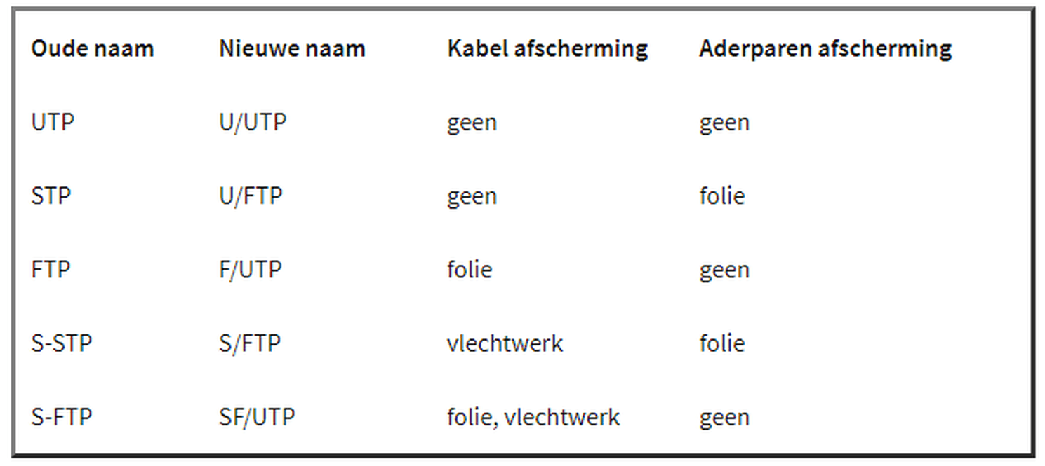

Afbeeldingslocatie: https://tweakers.net/i/Sm9L5zFtmxLUT5FA2EZe40Gk3zE=/full-fit-in/4000x4000/filters:no_upscale():fill(white):strip_exif()/f/image/CDuvhJwvSVHAdu9uKfKCM6nO.png?f=user_large
Een beetje laat, maar toevallig was ik hier ook mee bezig. Ik zag op de website UTP-kabel.nl dat de aanduidingen voor kabels zijn aangepast. De oude aanduiding S-FTP is nu bijvoorbeeld veranderd naar SF/UTP. Het kan zijn dat de kabel die je hebt gekocht nog werd aangeduid als S-FTP, wat tegenwoordig dus SF/UTP heet.
https://www.utp-kabel.nl/...kabel-moet-ik-kiezen.html
  • Ben(V)
  • Laatst online: 16:16
Allereerst het advies om thuis nooit afgeschermde kabel te gebruiken, voegt niets toe en is moeilijker te verwerken maar kan ook voor veel problemen zorgen zoals aardlussen als je de afscherming verkeerd aansluit.
Neem gewoon Cat 6 UTP met stugge aders en AWG23 of AWG24 dikte.
En misschien ten overvloede, UTP staat voor Unshielded Twisted Pair, dus S/UTP is Unshielded Twisted Pair met een afscherming rond de hele kabel.
De tabel van @fidderr spreekt verder voor zich
