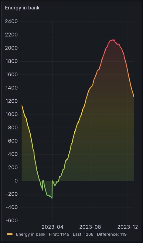

Als voorbeeld een mogelijkheid in grafana:
Afbeeldingslocatie: https://tweakers.net/i/imU6z9eu6zcEbKQ5QPAyRqMTmbs=/x800/filters:strip_icc():strip_exif()/f/image/PUCsYweRH759eSAmVNEHgEY7.jpg?f=fotoalbum_large

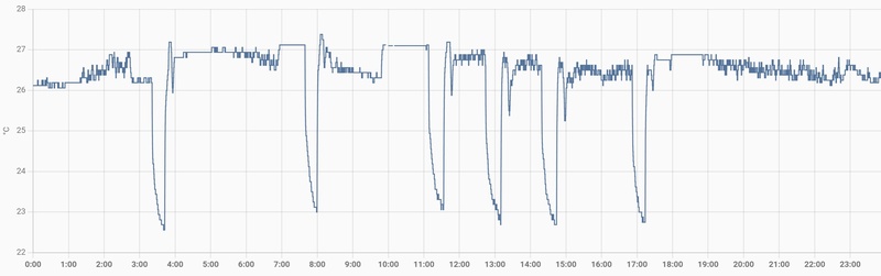

Tuurlijk kun je 2 dagen uitrekken en vergelijken. Maar wat ik graag zou willen dat je de grafiek van gisteren en eergisteren over elkaar heen kan leggen om te zien wat de verschillen zijn.
En of dit nou graden, wattage of kwh o.i.d. is dat maakt even niet uit
en idd dit mag ook in HA of Grafana
gisteren
Afbeeldingslocatie: https://tweakers.net/i/GKqsC14E-o_CWAFqA3xf_FSjzrE=/800x/filters:strip_icc():strip_exif()/f/image/3qQKw3LpacX4iF3k1d6yNVE2.jpg?f=fotoalbum_large
eergisteren
Afbeeldingslocatie: https://tweakers.net/i/lLbnm1n9q0GzIy0W-JJNEQYXn7U=/800x/filters:strip_icc():strip_exif()/f/image/vYODzS9Q1MvK3GJgjdC9HcW5.jpg?f=fotoalbum_large

Ik denk dat "timeshift" de term is die je zoekt in grafana. Bv hier wordt sortof uitgelegd wat je lijkt te willen bereiken:
https://community.grafana...isualize-timeshift/365/12
Je moet dus twee query's aanmaken, waarbij eentje een timeshift heeft ten opzichte van de ander. Idealiter maak je die timeshift variabel, maar dat is wat meer prutsen denk ik.
