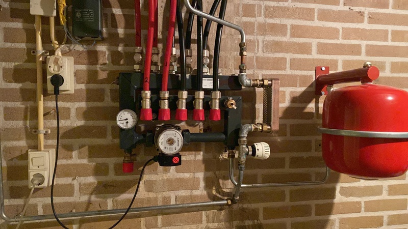

Mijn vloerverwarming blijft koud.
de installateur dacht dat het lag aan een verstopte warmte wisselaar dus die is vervangen maar het probleem speelt nog steeds.
Heeft iemand nog tips?Afbeeldingslocatie: https://tweakers.net/i/o8F8o-_iYj8WsNeUE9Y2DwBG0Q8=/800x/filters:strip_icc():strip_exif()/f/image/VtQrDU9Iu9SAoVDdLTqn9TLe.jpg?f=fotoalbum_large

  • Jelte41
  • Laatst online: 29-10 12:52
Misschien te simpel gedacht, maar omdat de leidingen van onder naar boven gaan is de kans heel groot dat er lucht in blijft zitten.
Hoor je misschien lucht bij de pomp?

Je geeft wat weinig info. Betreft hier een reguliere gasketel, stadsverwarming, wat? Wat is aanvoertemperatuur? Thermostaatknop al geprobeerd? Dat soort dingen.
Edit: en lucht natuurlijk zoals hierboven geopperd.

Heeft dit ooit gewerkt?
Ik ga er even van uit dat er leidingen aan de muurzijde van de platenwisselaar naar de verdeler gaan?
Wat maakt dat er flow is vanuit de verdeler over de platenwisselaar?
De pomp van de verdeler is daar niet voor bedoeld. Die verpompt water van de ene balk naar de andere.

Worden die grijze leidingen wel warm?
Zoniet zou je denken aan die thermostaatknop.
