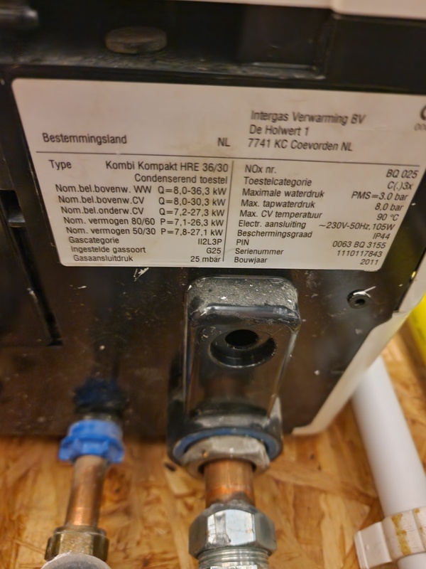

Kijk even onderop de ketel wat er op de sticker staat qua model informatie en bouwjaar. Dan kunnen wij de handleiding erbij pakken.
Mijn eerste gok: je hebt een pre-2015 model HRE 36/30 met een waterbesparende douchekop.

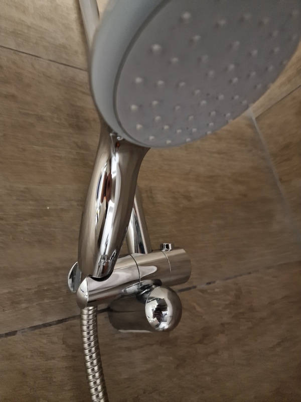

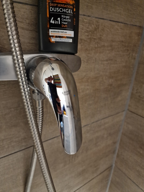

Afbeeldingslocatie: https://tweakers.net/i/tDTnvtuVlDkzTm0NiZHt0VzsWOQ=/x800/filters:strip_icc():strip_exif()/f/image/t0FVxD38sYOuP4CPPTazKXfv.jpg?f=fotoalbum_large
Afbeeldingslocatie: https://tweakers.net/i/BVlP94omDAtGjzLtQiuObvXIT4I=/x800/filters:strip_icc():strip_exif()/f/image/FU0WxvtaZ7heLikKUR1ySZIC.jpg?f=fotoalbum_large
Afbeeldingslocatie: https://tweakers.net/i/qLkuk25Upl4ec25HPJG6eoQBuAI=/x800/filters:strip_icc():strip_exif()/f/image/ZGbA424g9R4prdaBkr9pi6Tv.jpg?f=fotoalbum_large
Afbeeldingslocatie: https://tweakers.net/i/RyoZp6yD7AOc7CcCgIt4M3quTcY=/x800/filters:strip_icc():strip_exif()/f/image/5S0EHP8qtgoQqjmHZv6xIciM.jpg?f=fotoalbum_large
Afbeeldingslocatie: https://tweakers.net/i/nEYjWCuBT2IbpqXDJZbeANpSnr8=/x800/filters:strip_icc():strip_exif()/f/image/m9bAnV0spU6vubAUFsuYEMTj.jpg?f=fotoalbum_large
De foto's van de ketel en kraan(allemaal Grohe in de badkamer btw) :) en inderdaad een 2011 36/30 ketel. Heb trouwens express de elektrische aansluiting niet gefotografeerd want daar word ik als hobby klusser nog bang van...

Vervang je handmatige kraan door een thermostatische, dat is de enige manier om comfort uit deze ketels te krijgen, anders blijf je bijstellen.
