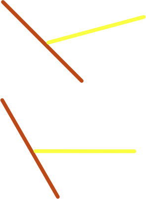

Even visualiseren met 45 graden dak (oranje-rood-bruin) en zon (geel) op 15 graden (boven)
Afbeeldingslocatie: https://tweakers.net/i/FlAQm-mRvJjou5X8QXQYCf1clLM=/full-fit-in/4000x4000/filters:no_upscale():fill(white):strip_exif()/f/image/d4XFKtKPU4Ge3LHO3YbJAn35.png?f=user_large
En dan de boel vlak gezet voor dramatisch effect.

Je denkt nog steeds verkeerd...
Er was en reden dat ik vroeg: Onder welke hoek werd 250W/m² gemeten... Vlakliggend? Dan staat de zon dus 75 graden uit loodrecht op die sensor... Sensor ziet dan 'Weinig"
Panelen van je klant liggen maar 30 graden uit loodrecht... Die zien dus 'Veel" ... Bijna net zoveel als 22 juni (Dan staat liggen de panelen 15 graden uit loodrecht).
Mooi hulpje van je landgenoot: https://www.thomasberger....akw2=&temp_coeff2=&max2=0
Kortom: het is doodnormaal dat je klant dit vermogen uit de panelen kreeg.
