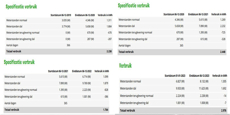

Hallo,
Ik hoop dat iemand mij hier bij kan helpen. voordat ik begin wil ik even laten weten dat ik echt een leek ben wat betreft energie contracten en dergelijke! We hebben een aantal dagen geleden de jaarnota gekregen van 2023. dit was een variabel contract omdat op het moment van verlenging vorig jaar geen enkele energie leverancier nog vaste contracten aanbood. Ik heb deze jaarnota eens vergeleken met de afgelopen jaren, en het viel me wel heel erg op hoe weinig onze zonne-panelen heb terug geleverd tegen over andere jaren, hieronder te zien op de foto. Hoe kan dit? zijn de zonnepanelen kapot? heeft het iets te maken een variabel contract en teruglevering? we wonen in een huur huis via de woningbouw onderhoud en dergelijke zou via hun moeten lopen. we hebben ook in het afgelopen jaar niet opeens een gigantische stroom vreter of wat dan ook in huis gehaald. Ik heb budget energie 2 maal tot nu gebeld, maar daar bleken 2 verschillende mensen mijn vraag niet te snappen van wat zo een groot verschil van rond de 1000kWh zou kunnen veroorzaken. Netbeheerder Enexis dus maar aan de lijn gehad en die vond zo een groot verschil inderdaad erg vreemd maar vertelde me dat ik toch bij BudgetEnergie moest zijn. Inmiddels zijn alle klantenservices gesloten dus morgen eventueel opnieuw bellen. Maar voor nu hoop ik iemand een leek als mij hier enigzins mee opweg kan helpen. Bij voorbaat dank!

21 kWh is inderdaad erg weinig over bijna een jaar. Worden je meterstanden wel "juist" uitgelezen door Budget Energie? Dit kun je meen ik aan/uit zetten op je (slimme) meter, en dan moet je handmatig doorgeven.
Als je op je meter zelf kijkt, kun je als het goed is ook de teruglever-meterstand vinden, hoe komt die overeen ten opzichte van de meterstand in je screenshots?

@lazypsycho
Je moet niet bij je leverancier zijn voor deze info, maar in je omvormer voor deze info.
Alleen uit je omvormer kan je precies halen wat je per jaar hebt opgewekt.
Je eigen verbruik wordt voor de meter al verbruikt en wordt dus niet geregistreerd.
Maar met dit verschil is een defecte omvormer of een paneel wat de rest limiteert logischer.

Ik zou eens nagaan of de zonnepanelen/inverter nog werken: heb je een app van de inverter waar je de opbrengsten kan zien? Je zou ook de leverancier van de zonnepanelen installatie kunnen vragen of zij kunnen zien of alles OK is. Zou mij niet verbazen als er een probleem met de inverter is.

Ypho schreef op maandag 18 december 2023 @ 18:06:
Dat staat inderdaad wel aan. Ik heb alles vergeleken met de meterstand en dat komt allemaal overeen met de screenshots. En dit laat mij dus denken dat het eventueel aan de zonnepanelen ligt. Wij hebben immer niet opeens zoveel meer apparatuur/verbruik gehad in het afgelopen jaar

Ik denk dat het nutteloos is om hierover een energiemaatschappij te bellen. Wat voor reactie verwacht je van hun? Hun zien alleen de meterstanden. Verder niks. Ze weten niet of en hoe goed jou panelen het doen. Dat is niet hun afdeling.
Je moet dat gedurende de zomer zelf in de gaten houden. Nu in de winter is er weinig aan te zien. Op de meeste dagen is het bewolkt en is het logisch dat ze bijna niks doen.

Vreemd is wel dat de meterstanden voor de levering niet veel afwijken met voorgaande jaren.
Als de panelen niets doen dan zou dit verbruik hoger moeten zijn.

Na vele belletjes met onder andere de woning bouw en het zonnepanelen bedrijf. Na het eerste telefoontje met het zonnepanelen bedrijf werd mij verteld dat ik een bepaalde app moest downloaden (SolarEdge) waarna meer info meneer zei dat het toch niet klopte aangezien we een andere omvormer hadden en dat we de Enphase app nodig hadden. Na installeren van de app en een account aanmaken bleek dat ik via het bedrijf mijn account moest koppelen aan ons systeem in huis. Uit dat gesprek bleek dat destijds toen de zonnepanelen werden aangevraagd er Geen monitoring is aangevraagd door de woning bouw. Een telefoontje naar de Woning bouw bleek er wel degelijk monitoring aangevraagd te zijn en zou dit volgens hun toch de SolarEdge app moeten zijn zoals er destijds is aangevraagd. Na het derde telefoontje met het zonnepanelen bedrijf bleek er opeens iets mis te zijn met hun systeem, en dat ze er al 2 jaar! over op de hoogte zijn en mee bezig zijn het te fixen :+ . Ik word zo spoedig mogelijk gecontacteerd om dit verder te bespreken door o.a het bedrijf en de woningbouw. Tot dusver is er in ieder geval het een en ander duidelijk.
