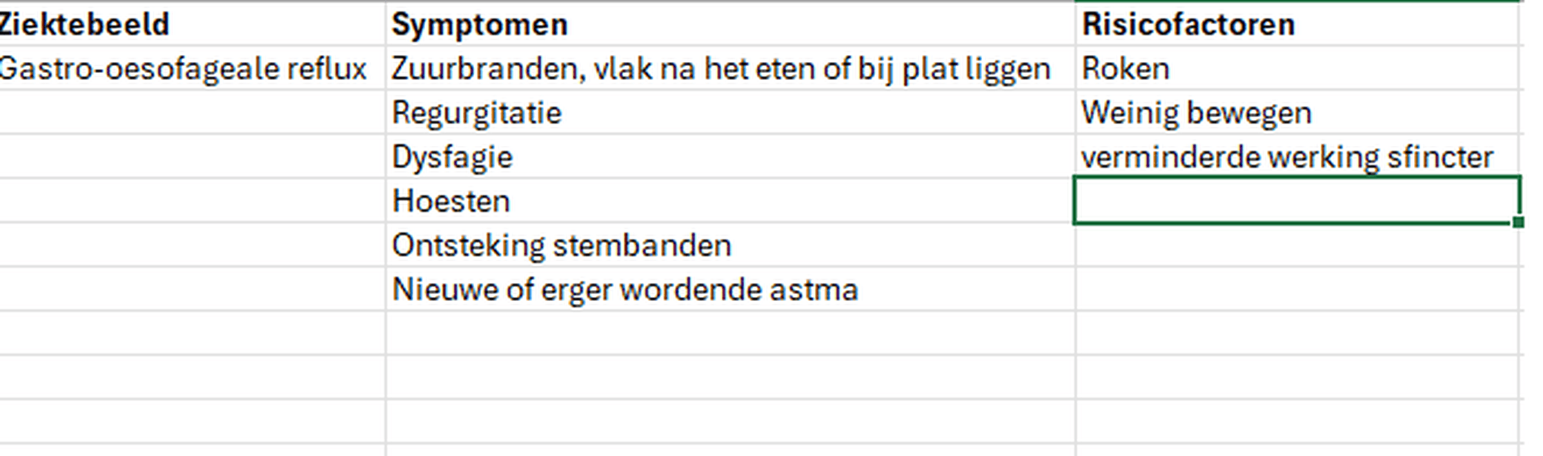

Hoi allen,
Ik probeer via excel dmv verschillende input een persoonlijke vragenlijst te genereren. Wat mijn idee is dat je meerdere bladen heb met ziektebeelden en daarbij de symptomen en dat je op een andere blad kan selecteren aan welke ziektebeelden je denkt en er dan een lijst met mogelijke symptomen tevoor schijn komen.
Dus meerdere werkbladen zoals:
Afbeeldingslocatie: https://tweakers.net/i/O0LjBAnLjsqrvwO2ou3KrGr3x1Q=/full-fit-in/4000x4000/filters:no_upscale():fill(white):strip_exif()/f/image/1B5TJgETnaAGLvHC7XDHMPUs.png?f=user_large

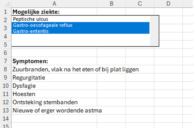

en dan dat het er zo uitkomt:
Afbeeldingslocatie: https://tweakers.net/i/krOtjOyVGw5KUPiGZBHVuCehgk4=/full-fit-in/4000x4000/filters:no_upscale():fill(white):strip_exif()/f/image/mQYvhEws4slh1eYGd5Rzegqt.png?f=user_large
Iemand enig idee waar ik moet beginnen of waar ik de juiste informatie/cursussen vandaan kan halen om dit te vinden?

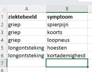

Nee. Iets als dit:
Afbeeldingslocatie: https://tweakers.net/i/6NMKjdrU-NWHthn8Ub7UvuSuTJQ=/full-fit-in/4000x4000/filters:no_upscale():fill(white):strip_exif()/f/image/oSrhJpqRxzl0VPvtXgqE6dl2.png?f=user_large
Heb je toevallig een idee welke tools beter zouden zijn?
Alvast bedankt!
Dit is eigenlijk meer iets om met een database en een of andere frontend oplossing. Als je binnen de MS Office suite wilt blijven kom je dan dus bij Access uit. Maar als het echt niet veel ingewikkelder is dan je hier schetst, dan lukt het in Excel misschien ook best :)
