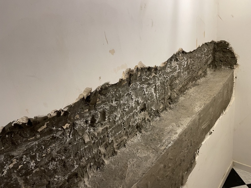

Onze kruipruimte heeft een vloerplaat van schuimbeton, die rust op de verbrede voet van de fundering. In de loop der jaren is deze gaan inzakken vanuit het midden en komt nu los aan de kanten (zie foto). Het grondwater komt omhoog en zorgt ervoor dat de binnenmuren vochtig worden. We hebben een uitgegraven souterrain. Inmiddels heb ik begin oktober de muur in het trapgat naar het souterrain laten injecteren. Eerst is de oude stuclaag (die drijfnat was) verwijderd, vervolgens is de (kalksteen) muur geïnjecteerd en hebben ze er een vochtwerend goedje over heen gesmeerd (zie foto). Dat bewerkte stuk is wel droog, al komen er nog steeds zouten doorheen. Echter, boven dat bewerkte stuk is de muur nog steeds vochtig.
Ik vraag me twee dingen af:
- of de injecties nu werkelijk een vochtwering gaat opleveren?
- hoe kan ik ervoor zorgen dat de muren IN de kruipruimte geen vocht meer opnemen?
groet!

Ik ben geen specialist maar heb een kruipruimte en zie hier in DH veel dezelfde problematiek bij woningen van vrienden in oudere buurten.
Offtopic: dat is geen knap espoten purretje onder die vloer.... Bah.
1. Post een link van dit topic ook in kruipruimte isoleren, daar zit veel kennis ondanks dat isolatie niet je hoofdvraag is.
2. Puinruimen. Maakt je probleem overzichtelijker en je weet wat er allemaal precies loskomt en waarom.
3. De oorzaak is optrekkend vocht omdat die muur en fundering in het water staan. Als je laat injecteren en afsmeren zul je de bron niet aanpakken. Dit is symptoombestrijding maar zover was je al.
4. Zoek de bron van het water. Komt het ook van buiten of alleen grondwater vanuit de kruipruimte? Hoeveel invloed heeft het seizoen en hemelwater op de problematiek? Vanaf waar trekt het omhoog? Is dat vanaf de voet van de strook/paal/plaatfundering of in de muur of wellicht vanaf buiten? De binnenkant van je funderingsmuur lijkt me niet zeiknat? Kun je dat beter in beeld brengen?
5. Er moet een waterkerende laag (meestal bij de kimlaag) in de muren zitten zodat er geen water kan optrekken, of je moet het water wegkrijgen, of het water moet weg-ventileren maar daarvoor lijkt het me nu te veel.
6. Betreft het de binnenmuren, zijmuren en gevelmuren?
7. Details woning? Type fundering? Bouwjaar, type steen, spouw, ventilatie, grondwaterstanden omgeving, tuinen, afwatering, etc.
8.bEventueel een schets met doorsnede die het probleem in kaart brengt. De foto's zijn zeer interpretabel.
It's in the details.

Dank GudZ voor je uitgebreide reactie!
De pur onder de houten vloer heb ik een paar jaar geleden laten doen door een bedrijf uit Den Haag. Spijt van! Ik kan nergens meer bij en het warmte-effect is nihil.
1. Ga ik doen
2. Ben ik mee bezig. Ik vraag me alleen af of die hele betonvloer eruit moet. Dat wordt hakken....
3. Klopt. En het is begonnen nadat de betonvloer is gaan breken en het grondwater omhoog komt.
4. Er zijn de afgelopen twee jaar twee kelders uitgegraven naast mij. Ik vermoed dat dit hier ook iets mee te maken heeft. Het water moet toch ergens heen. De bron van het water is wel echt grondwater. Het niveau blijft wel gelijk. Het water trekt omhoog via de zijkanten van de binnenmuur en deze is echt wel behoorlijk nat. De buitenmuur (rechts) is trouwens ook nat, maar dit is de gevelkant (die heel slecht is gerenoveerd en ook vocht opneemt).
5. Is die waterkerende laag in de vorm van een smeerlaag op de bakstenen? Die zit er wel, maar doet duidelijk niet wat het moet doen. Het ventilatiegat aan de voorzijde is pas een maand geleden aangebracht, dus het water dat er nu ligt is idd teveel.
6. Het betreft dus de binnenmuur.
7. Woning uit 1932, gefundeerd op houten palen. Baksteen is volgens mij kalksteen. Er is geen spouw aanwezig. De grondwaterstand is hier historisch gezien vrij hoog, juist om paalrot te voorkomen.
