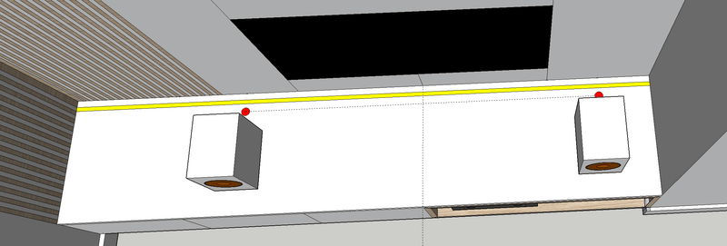

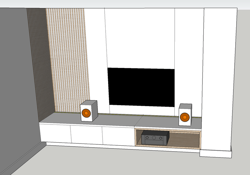

Heb het volgende geschetst:Afbeeldingslocatie: https://tweakers.net/i/DTPwQXZH0cppX9JEfJvDTaQatNE=/800x/filters:strip_exif()/f/image/VPlIvqLrw2c6wEwvyJXCEoWr.png?f=fotoalbum_large
De volledige breedte wordt opgedeeld in 5 delen, waarvan de linker 3 worden voorzien van een klepkast en de rechter 2 worden samen 1 grote ruimte vormen van eiken fineer. In het stuk rechts komt een nieuwe AV receiver (nog uitzoeken).
De wandcontactdoos met 3 stopcontacten, coax en UTP komt de achter de rechtse klepkast te zitten. In dat vak wil ik ook de Xbox Series X plaatsen, een UTP hub en een stekkerdoos waarop alle apparaatuur met uitzondering van de TV is aangesloten.
In de wand is al een kabelgoot weggewerkt dus als het nieuwe meubel er is ga ik de TV ophangen aan de muur.
In het meubel wil ik een HUE ledstrip verwerken zodat we strijklicht tegen de muur krijgen (gele balk in onderstaande schets). Om te zorgen dat er kabels richting de speakers kunnen, heb ik 2 doorvoeren voorzien (rood in onderstaande schets): Afbeeldingslocatie: https://tweakers.net/i/oRKP7dL1sKqqRC1HP9bkIRpdh8c=/800x/filters:strip_exif()/f/image/hJoMnWCBIlzF1G74SJLO0v1Y.png?f=fotoalbum_large
De aansluiting van de HUE strip moet ik denk ik ergens in de meest linker kast laten uitkomen, dus ik zat eraan te denken om doorvoergaten te laten maken tussen de kastdelen, zodat (stroom) kabels allemaal samen kunnen komen in de kast met de stekkerdoos. Ook moet er een doorvoer komen richting het eiken fineer stuk, zodat de boel op de receiver aangesloten kan worden.
Ik ben heel benieuwd of ik zo een beetje compleet ben met m'n ideeen? Of mis ik nog zaken waar ik nu nog over na moet denken? Alle tips & suggesties zijn welkom, want het zou zonde zijn om later tot de conclusie te komen dat het meubel alsnog aangepast moet worden.
Gaat het bijvoorbeeld werken om een Xbox te bedienen terwijl de klep dicht zit? Qua temperatuur verwacht ik geen al te grote issues, omdat ik doorvoeren heb voorzien waardoor de lucht tussen de kasten kan circuleren en richting de receiver weer naar buiten kan.
Voor de stekkerdoos die ik in de kast wil leggen, wil ik graag gebruik maken van een blok dat je volledig uit kunt zetten. Liefst zou ik de schakelaar ervan ergens op een plek plaatsen waardoor je niets steeds de klepkast moet openen. Maar liefst zou ik de schakelaar dus ergens makkelijk benaderbaar hebben, bijvoorbeeld ergens in dat eiken fineer vak. Iemand daarvoor een goed idee?

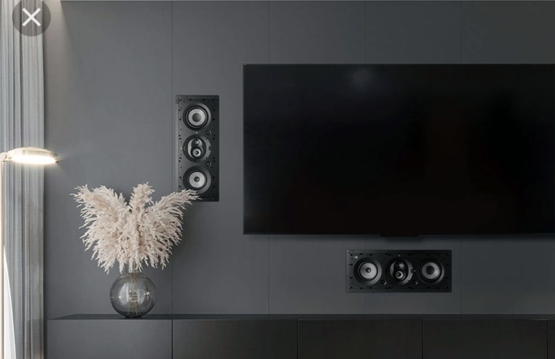

Heb je inbouwspeakers overwogen?
Zelf net een vergelijkbaar meubel laten maken en perfect 'onzichtbaar' geluid.

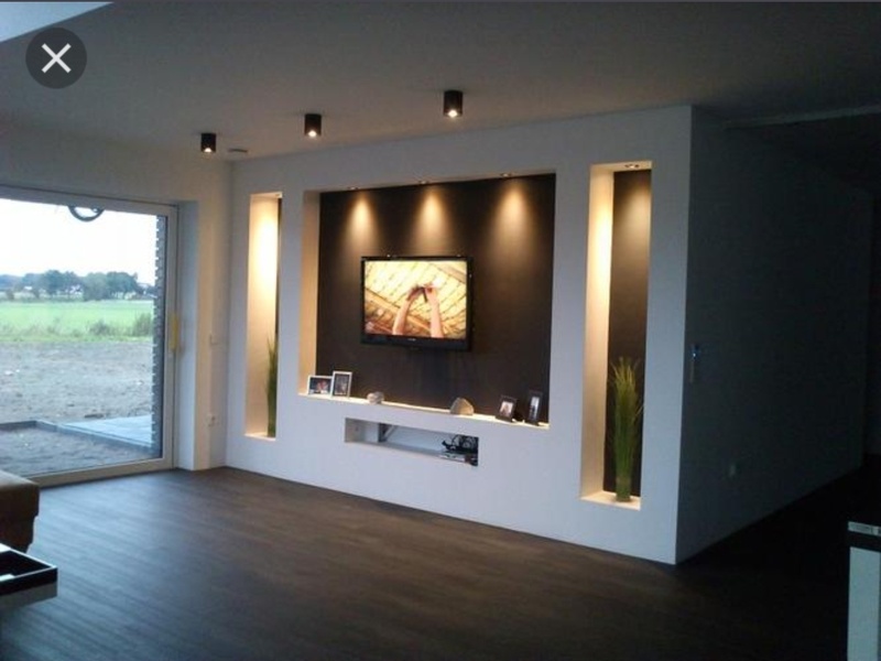

Ik zit bij zo een wand eerder aan voorzet wand te denken waar je uitsparingen in kan maken voor je apparatuur en tv en daarbij inbouwspeakers.
Evetueeel nog akoestisch kan afwerken.
Afbeeldingslocatie: https://tweakers.net/i/UoRQMPtvSL54N7VMbbeHjHyBov4=/800x/filters:strip_icc():strip_exif()/f/image/XiLqGoAgdhwa3Fp1WD081CJY.jpg?f=fotoalbum_large
Afbeeldingslocatie: https://tweakers.net/i/eCVl1M31tdnZdIvIynZWsIEZnXw=/800x/filters:strip_icc():strip_exif()/f/image/x2DZSV0l9yA5FL7RTLITUOhS.jpg?f=fotoalbum_large
Afbeeldingslocatie: https://tweakers.net/i/5CJfW9Ck04Atl2DxXRQKS1FRf8Q=/800x/filters:strip_icc():strip_exif()/f/image/YMUwnzmiNvCLnN1Nfdbf0ztv.jpg?f=fotoalbum_large
Afbeeldingslocatie: https://tweakers.net/i/wWrUt-i1lL6tDRnOUnA1OZ4GQVk=/x800/filters:strip_icc():strip_exif()/f/image/bvQEAhKcZbANL811xyEo88Fi.jpg?f=fotoalbum_large
Speakers hier dan nog inbouwen en een deurtje met daarachter je apparatuur
Eventueel kunnen je vloerstaande er nog voor geplaats worden.

Inbouwspeakers? Hmm… nee, wat moet ik me daar bij voorstellen, heb je misschien een foto?

Ruud2001 schreef op zondag 17 december 2023 @ 20:17:

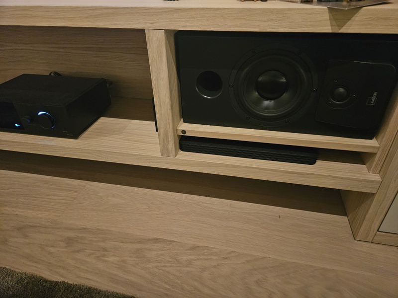

Zo ziet het eruit:

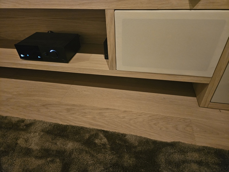

Afbeeldingslocatie: https://tweakers.net/i/-82wnUd7qEeQ5Lbj7F841hwNh7k=/800x/filters:strip_icc():strip_exif()/f/image/hwpB8laXtIstmSswPFCxsN3s.jpg?f=fotoalbum_large
Zonder paneel van speaker-stof:Afbeeldingslocatie: https://tweakers.net/i/Vc0CBiUDBdpS-tB3fbM40I2eP_I=/800x/filters:strip_icc():strip_exif()/f/image/cFldKR8D3ij7han1mUpJZvks.jpg?f=fotoalbum_large
Speakers: CS-1
Systeem: TDAI-1120

Misschien begrijp ik niet goed waar je die rode puntjes nou plaatst voor de kabeldoorvoer naar de boxen, maar die doorvoer zou ik sowieso laten maken in de goot waar je ook de ledstrip gaat plaatsen. Voordeel is dat je geen gat hebt dat je vanuit welke hoek dan ook zou kunnen zien en je flexibel blijft waaar je je boxen plaatst. Ook zou je een wat grotere/bredere doorvoer kunnen laten maken, denk aan extra kabels (nu, of in de toekomst) voor andere apparatuur (center speaker?)

Ik zit naar die tekening te kijken en snap niet zo goed waarom je dit zo wil doen. Je levert grote speakers in voor kleinere. Dat is een keuze, maar je hele bedrading aansluiten en je stroom en netwerk kabels, je kan er niet goed bij. Bij mij is het ook in een dergelijk meubel, maar die kast staat gelukkig nog op wielen en heb er nog een kleine ruimte achter waar ik nog iets kwijt kan. het is een hel om alles in te pluggen van de voorkant als je de achterkant niet kan zien.
Een ding over de speakers, zoals ze nu geplaatst zijn gaat het hout in trilling en dat hoor je terug in de sound. Zelf heb ik daar isotek aperta’s voor om dit op te lossen.
Laatste punt, tussen de compartimenten kan je grote gaten boren met een boor, zodat je op die manier de bedradingen kan managen.

Als ik je goed begrijp wil je in dat open vak dus de AV receiver plaatsen. Bij mijn receiver zit er een behoorlijke berg aan kabels aan de achterkant. Die zie je niet omdat er een bluerayspeler én een humax bovenop staat.
Mogelijk dat als je alleen de receiver daar hebt staan je die kabelbende wel gaat zien
Je kunt overwegen om in het open vak een voorzetwandje te maken, om daar de kabels achter te verbergen.

Ik zie in jouw tekening wel een oplossing. Als ik het goed zie dan is de witte ‘afdekplaat’ die de 5 delen afdekt in tweeen gesplitst. In dat geval zou je misschien het rechter deel (boven het open vak) flexibel kunnen houden, zodat je ‘m er af kunt halen. Dan kun je aan de achterkant van je receiver zien of alles goed zit.
Dat ook betekent dat het eiken fineer dat daar in zit aan de bovenkant dus niet volledig doorloopt tot de muur, anders kom je er nog niet bij. Maar dat ga je niet zien als de klep dicht zit.
Alternatief is de receiver op een soort uittrekbaar platform, maar dan zit je weer met de kabelbende die mee moet kunnen bewegen.
Hmm… het idee dat ik nu heb is om 2 bureaublad doorvoeren te maken voor de speaker kabels. Interessant idee om te kijken of de doorvoer in de goot voor de led strip geplaatst kan worden. Vind het lastig om een goed beeld te vormen hoe die led strip precies geplaatst moet worden. Denk dat ie wat verzonken moet zijn zodat je niet in het licht kijkt, en waarschijnlijk moet er iets van afdekking op om het licht diffuus te krijgen.
Zoals je zegt, van groot naar klein is een keuze. Ben eerder al terug gegaan van 5.1 naar 2.0 omdat we na de verhuizing de speakers niet meer goed kwijt konden. Ik verwacht dat een mooie set bookshelves alsnog uitstekend vol geluid gaat geven.
De kast zal straks bijna 60cm diep zijn dus verwacht wel iets van manoevreerruimte te hebben. Maar idd is dit een punt van zorg.
aljooge schreef op zondag 17 december 2023 @ 20:46:
Staat genoteerd, ik ga eens kijken naar die isotek aperta’s.
Yep, dat ben idd ook van plan. Denk dat een gedeelte van de kabelspaghetti daarmee in het witte vak direct naast de receiver komt.
Hmm… die lijn op de tekening was eigenlijk alleen maar een hulplijn om te zien waar ik de TV ongeveer moest uitlijnen. Visueel wel het mooiste als het bovenblad uit 1 stuk bestaat. Misschien het hele blad als 1 grote klep maken en dan met iets van een pootje het open kunnen zetten. Beetje zoals het mechanisme van de Vogel Thin 505 biedt om je TV een stukje van de muur te kunnen kantelen.
Leuk idee van een uittrekbaar platform, maar dan moeten alle kabels idd voldoende lengte hebben en mee kunnen bewegen.
