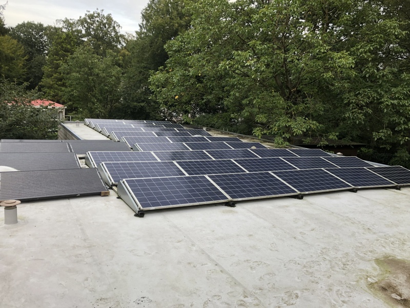

Afbeeldingslocatie: https://tweakers.net/i/kBEeMqvojLhuxj_fOBvnOJGj1yw=/800x/filters:strip_icc():strip_exif()/f/image/XyZBux46rXhxK8L9wmsum6Q6.jpg?f=fotoalbum_large
Ik heb 3 Solaredge sets op m’n dak liggen, dit is er 1 van. Links die donkere panelen, dat zijn de 6 250w panelen die nu nog op een kleine omnik omvormer draaien. Die wil ik met p300 optimizers bij een Solaredge systeem aankoppelen die nog ruimte heeft.
Alle panelen liggen strak op zuid onder 15 graden.
Ik woon in een bos en heb alleen tussen 14 en 16 uur alles in de zon liggen. Ik hoop dat dit voldoende info is om mijn vraag te kunnen beantwoorden?

Ja dat kan. Hoeven niet p300 optimizers te zijn (die zijn al jaren end of life). Mogen alle optimizers uit de 60V serie zijn geschikt voor het paneel
Je zal de nieuwe optimizers moeten pairen. Intekenen kan alleen de beherend installateur, maar het zou moeten werken.

Dat is mogelijk, let wel dat je via de setapp de laatste firmware update anders kan je de nieuwe optimizers niet pairen met de bestaande.
