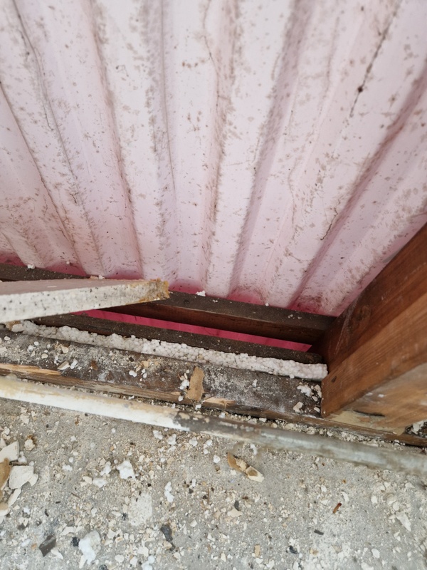

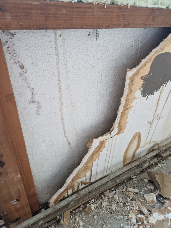

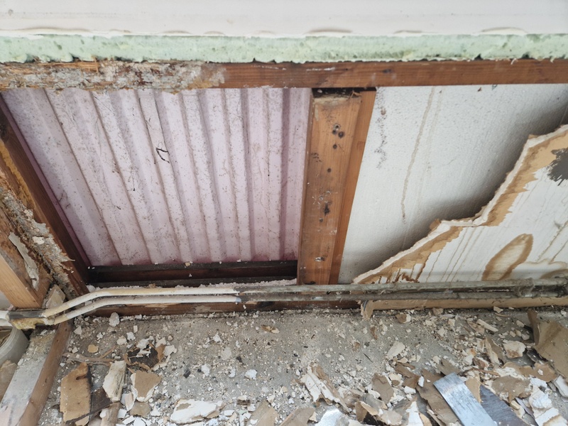

Daar ben ik weer met mijn klushuis. Ons huis heeft voor en achter plantmateriaal tegen het huis aan, dit gaan we op termijn vervangen. Het gaat nu puur om de wand tussen 'binnen' en het plaatmateriaal buiten. Ik wist dat het in slechte staat was en hier en daar waterschade had maar vanochtend echt een stuk wand weggehaald en toch wel geschrokken van de huidige opbouw zie de foto's(tekst gaat verder onder de foto's).

Momenteel zit er onder het plaat materiaal (van binnen naar buiten) alleen een soort plaat van net een centimeter (iets harder dan gips) en piepschuim zie de foto's voor de dikte. Verder helemaal niets. De kozijnen zijn van kunststof en nog geen 2 jaar oud, daar is dus niets mis mee. Nu mijn vraag; hebben jullie ideeën/ ervaringen hoe ik deze wand het beste kan opbouwen? Ik wil hem (een stuk) beter geïsoleerd hebben en uiteraard waterdicht.

Van binnen naar buiten: plaatmateriaal (gips), dampdichte folie, isolatie (steenwol, pir oid)
En damp open folie.
Waterdicht is het al door de gevelplaat, lijkt me

Je vraagt om de beste opbouw er zijn echter meerdere oplossinen die de beste opbouw kunnen zijn. je kan de nadruk immers op verschillende toetsingscriteria leggen, bv:
geluid, thermisch, fase verschuiving, duurzaamheid, brandwerendheid, etc.
Goede allrounder maar wat duurder is bv houtvezelisolatie/houtwol
Waar qua thermische prestaties vs kosten (b keus) pir het weer heel behoorlijk doet, maar op andere punten scoort het weer een stuk minder.

Waterdicht hoort de buitenste bekleding te zijn, is er wellicht gerotzooid bij het plaatsen van de kozijnen dat er ergens lekkage is ontstaan?
