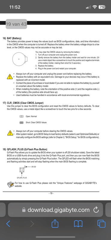

Zie hieronder een pagina van de handleiding voor het resetten van de cmos. Dit is toch al gebeurt door het verwijderen van de batterij. Stap 17 geeft ook iets aan van clear cmos jumper maar daar wordt ik niet echt wijzer van.

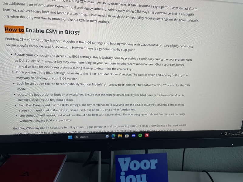

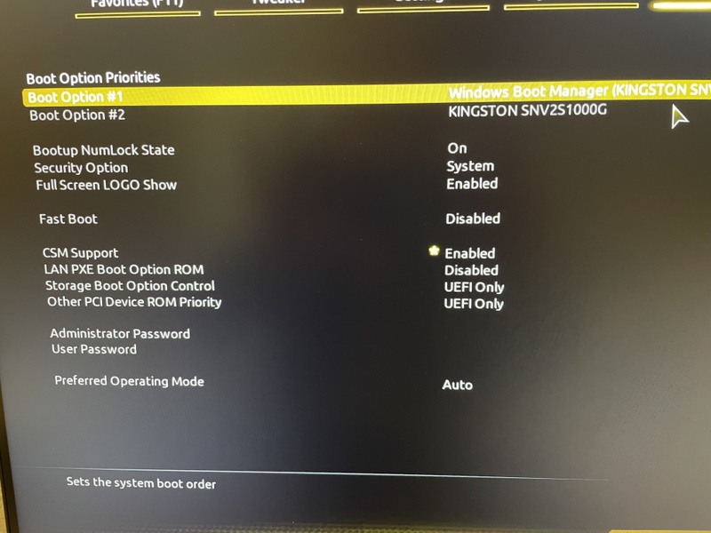

Online gelezen dat het helpt als je csm compatibiliteit aanzet, hiermee is bij iemand het probleem met de piepjes verholpen. Als ik kijk naar de instructies voor het aanzetten zie ik dat je de ssd op 1 moet zetten bij boot order echter zie ik in mijn bios het onderstaande staan; zie afbeelding
CSM compatibiliteit stond al aan, moet ik nog iets veranderen aan mijn boot opties?
Ik heb maar 1 harddisk en degene die hij tussen de haakjes aangeeft is hetzelfde als bij boot option 1. Moeten deze verwisseld worden?
