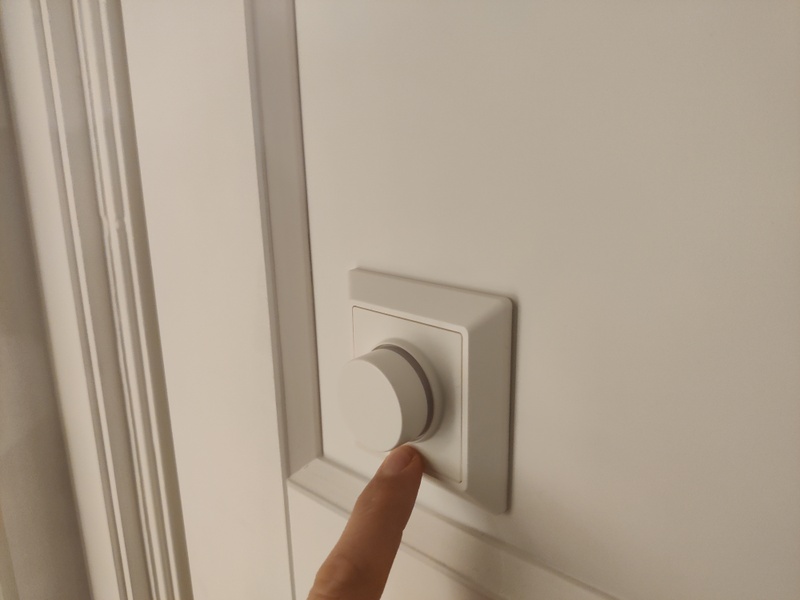

Afbeeldingslocatie: https://tweakers.net/i/sOep1WD_vL2IV1wN0BUyTvSJ7A4=/800x/filters:strip_icc():strip_exif()/f/image/d1LrkmQhDToVCtS8BFbAbBgH.jpg?f=fotoalbum_large Even een foto om te laten zien hoe volmaakt deze dimmer trouwens bij de deurprofieltjes van mijn jaren dertig woning past.
Ik blijf het raar vinden dat er geen gewone hue draaidimmer te vinden is die niet afneembaar is en simpel in gebruik. Je moest eens weten hoe vaak ik mijn hue lichtknopje kwijt ben geweest, om het terug te vinden tussen de duplo...
Maar nu werkt alles!
