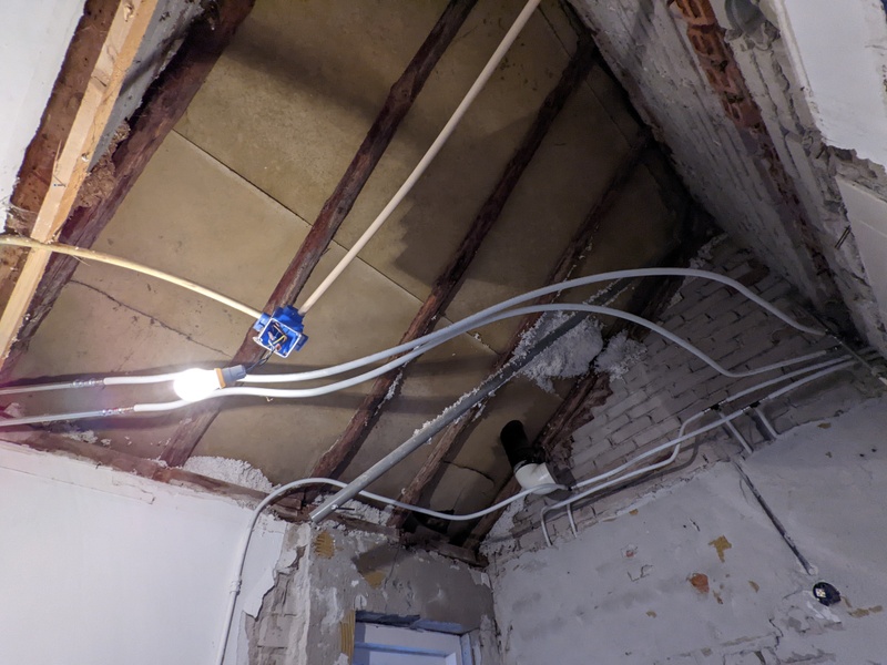

Zoals veel mensen tegenwoordig heb ik interesse in het laten plaatsen van zonnepanelen.
Ik woon in een 2 onder 1-kap woning uit 1946.
De dakpannen zijn voor zover ik weet nooit vervangen. Onder de dakpannen zitten platen, waar mogelijk asbest in verwerkt zit (niet laten controleren, maar gezien het bouwjaar aannemelijk)
Als er inderdaad asbest in zit, dan lijkt het me dat zonnepanelen niet vastgezet kunnen worden d.m.v. boren. Nu heb ik me er een beetje in verdiept en lees ik dat het mogelijk is om zonnepanelen achter de dakpannen te klemmen, zodat er niet geboord hoeft te worden.
Weet iemand hoe veilig dit is? Zeker gezien het feit de dakpannen al relatief oud zijn. En wat zijn mogelijk de andere alternatieven?
Als ik zonnepanelen moet aanschaffen, laten plaatsen en ook het volledige dak moet gaan aanpakken (nieuwe pannen en platen) dan wordt het mij een te kostbare investering, waarvan ik me afvraag of ik dat überhaupt ooit terug ga verdienen.
Ik hoop op jullie ervaringen en tips! Thanks
(wij hebben 2 jaar geleden ons huis verbouwd en een aanbouw geplaatst, daar kwamen we de platen met mogelijk asbest tegen. Dit zelfde soort platen zit over het volledige dak onder de pannen, zie foto)Afbeeldingslocatie: https://tweakers.net/i/OoD9S78WSD-GKoIuGJF97NUKasA=/800x/filters:strip_icc():strip_exif()/f/image/5fmpJXzWzC83pqVzxPpdronD.jpg?f=fotoalbum_large

Ik zou dit eerst eens laten testen, voordat je je in allerlei bochten wringt op basis van aannames. Een paar testkitjes kosten de hoofdprijs niet. Neem een paar samples, stuur ze op en je weet meer.

Als het asbest is en je bent niet van plan het te verwijderen zou ik geen panelen nemen. Die haken raken ook de platen als het waait, waardoor je stukjes asbest af kan schaven... Dat is nu juist wat je niet wilt. Voor rest worden die dakhaken redelijk standaard gebruikt, en is juist schroeven "bijzonder".
Dus zoals boven mij genoemd, ik zou even testen of het asbest bevat, en dan pas opties bekijken.
