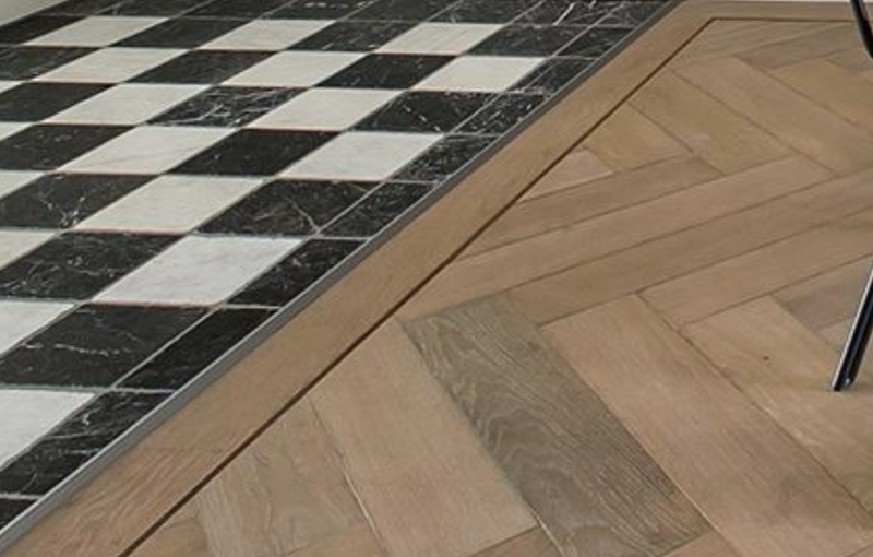

Er zijn al wat vergelijkbare topics maar daar is de situatie toch wat anders. Dus toch nog wat vragen.
Wel hebben een huis gekocht waar in de keuken en hal marmeren tegels liggen en in de woonkamer eiken parket. Woonkamer en keuken zijn in open verbinding. (Zie foto)
We wilden een gietvloer maar dat dreigt onbetaalbaar te worden. Tegels en parket moeten dan gesloopt worden en niemand kan garanderen dat daarbij de vloerverwarming niet beschadigd raakt. (Vloerverwarming ligt ingefreesd en met een laagje egaline eroverheen)
Daarom willen we nu voor PVC gaan in de hoop dat we de huidige vloeren niet hoeven uit te breken.
Onze voorkeur gaat uit naar verlijmd PVC. Ivm minste warmteverlies. (Bij click pvc komt er lucht tussen etc)
Denken jullie dat het mogelijk is om de tegels en het parket tot een geheel te laten egaliseren?
Denken jullie dat de vloerverwarming zijn werk dan nog goed genoeg doet? (Is van 2013)
Hebben jullie ervaring met nieuwe vloer over bestaande vloer heenleggen icm vloerverwarming? Hadden jullie warmteverlies?

Tja, het is is eigen huis maar het lijkt mij een beetje kapitaalvernietiging. Houten vloer opschuren en lakken in een kleur die jullie mooier vinden ?
Deze vloeren zijn imho veel mooier/luxer dat een plakpvc vloertje

Ik vind het heel grappig dat je een klik pvc vloer niet overweegt maar wel de houten vloer wilt laten zitten. Die 2cm aan hout isoleert echt heel veel beter dan die minieme hoeveelheid lucht.
Je hebt denk ik 2 opties, het hiermee doen of alles eruit slopen en opnieuw beginnen.
Verder eens met bovenstaande, ik zou lekker van deze mooie natuurlijke vloeren genieten en niet vervangen door eentje van plastic.

Er is een risico dat de vloerverwarming beschadigd, maar dat is eigenlijk geen ramp. Na het uitkappen paar dagen de tijd geven om te lekken zodat lekkages flinke natte plekken geven. Dan rondom lekkage stukje uitkappen en repareren. Als ze 100 lekkages maken is het natuurlijk een probleem, maar 3 of 4 zijn zo prima te repareren en dan heb je de vloer die je wil.
Ik zou de huidige vloeren houden, zien er goed uit :)

ik zou de houten vloer laten zitten en de tegels vervangen. rustig de tijd voor nemen en voorzichtig doen, door klein oppervlak is het risico te overzien. veder kan een goede houten vloer (waar dit op lijkt) aangeheeld worden. daarna in zijn geheel schuren en opnieuw afwerken.

Egaline hecht sowieso niet op hout. En zo’n gelijmde houten vloer heeft vaak ook nog spaanplaat ondervloer. Samen al snel 1-2cm dik.
Als je de houtenvloer wilt behouden kun je vrij makkelijk een stuk aanleggen om probleem van de mat op te lossen. De vloer schuren en opnieuw afwerken.

Optie die we ook besproken hebben met een bedrijf: tegels laten liggen, houten vloer verwijderen. En dan het geheel egaliseren.
Maar dan ben je schijnbaar zoveel geld kwijt aan de egaline (voor het oppervlakte waar de houten vloer lag) dat je ook over heel veel geld praat.

Ik snap wat iedereen zegt maar ik zou het er ook allemaal uit willen halen. dat wart wit geblokte is foeilelijk en hout is nou niet een handige vloer om over vloerverwarming heen te leggen.
Dus gewoon eens één van die zwart witte tegels lostikken en kijken wat je aantreft. Gaatje boren in dat hout om te kijken hoe dik het is.
Die vloerverwarming, is die aangelegd als hoofdverwarming? Of zijn er nog radiatoren bij?
Uiteindelijk gewoon alles eruit en met egaline glad maken en lekker linoleum of pvc eroverheen.
Let wel op dat er dan een veel grotere kier onder je deuren zit bijvoorbeeld. Omdat er 2cm tegel/hout weg is.

Waar ik me zorgen over zou maken bij pvc op hout is het opsluiten van de houten vloer. Vocht in een houten vloer wil je niet

Houtenvloer zou je wat al eerder vermeld is kunnen opschuren en opnieuw oliën zodat je een andere kleur hebt.
De keukentegels zou ik eruit halen en andere mooie plavuizen erin laten leggen want die is echt enorm lelijk.

Iets over de houten vloer leggen zou ik niet doen. Dus of die vloer eruit en pvc/tegels neerleggen of de houten vloer laten zitten en die tegels vervangen.
Dat laatste zou ik doen, mooie grijze tegels in 60x60 zijn prachtig naast die houten vloer. En praktisch in de keuken.
Onze vorige woning had ook vloerverwarming icm houten parket, en dat ging prima. Maar dat was een nieuwbouw rijwoning, onze huidige vrijstaande woning met meer warmte verlies hebben we tegels gelegd :9. En dat gaat super met een warmtepomp.

En de zwart witte tegels eruit en daar de gewenste gietvloer leggen? Die kun je gewoon tegen je houten vloer gieten, hier ook gedaan ivm wens om geen hout in de keuken te hebben.
Members only:
De houten vloer zelf op de plek van de mat aanhelen, laten schuren en in je gewenste kleur lakken of oliën. Krijg je geen spijt van :-) maar dat is mijn bescheiden mening.

Ja, lamelparket is iets minder efficiënt met vloerverwarming. Maar meer dan 5% scheelt het niet. Nou, die 5% heb ik met liefde over voor mijn prachtige eikenhouten parketvloer. En bijkomend voordeel: als de vvw uit is, heb je geen ijskoude vloer. Het is altijd aangenaam. Doe dat maar eens na met pvc en al helemaal met tegels. Daarbij móet je wel vvw altijd aan hebben om het niet ijskoud te laten aanvoelen.

Heb al jaren parket op vloerverwarming in een jaren 70 huis. Alles geïsoleerd, voor zover haalbaar, en het gaat prima qua stroomsnelheid en stookkosten. De efficiëntie is vast heel iets lager maar het is veel mooier.

Blij dat in ieder geval enkelen van jullie de keuze om de huidige vloeren uit te breken snappen.
Ik vind het ook echt zonde. Maar we willen toch wel echt heel graag 1 vloer in het huis hebben en niet verschillende delen. Die we zelf ook nog eens nooit zouden kiezen. Zeker aangezien we ook investeren in een nieuwe keuken.
Gelukkig hebben de huidige bewoners toch 10 jaar kunnen genieten van de vloeren.
Ons oorspronkelijke plan was een gietvloer. Daar zijn we inmiddels vanaf gestapt omdat we toch onze twijfels hebben over de kwetsbaarheid ervan en omdat het wel eens belachelijk duur zou kunnen worden als in het proces de vloerverwarming beschadigd raakt.
Nu houden we er nog steeds rekening mee dat de vloerverwarming beschadigt raakt, maar kiezen we voor een betaalbaardere PVC vloer. Zodat ook in het slechtste scenario de kosten nog enigzins te overzien blijven.
Het zal ergens begin komend jaar gaan gebeuren. Als ik er nog aan denk, zal ik laten weten of het lukt om de vloerverwarming heel te laten.
Overigens heeft de partij die de PVC vloer gaat leggen ook nog een offerte gemaakt voor het leggen OVER de huidige vloeren. Ze zouden dan met twee verschillende soorten egaline werken. En ze zouden dan nog wel eerst een voorinspectie doen om te kijken of ze er garantie op durven te geven.
We hebben besloten om daar niet voor te kiezen. Lijkt ons niet verstandig.
