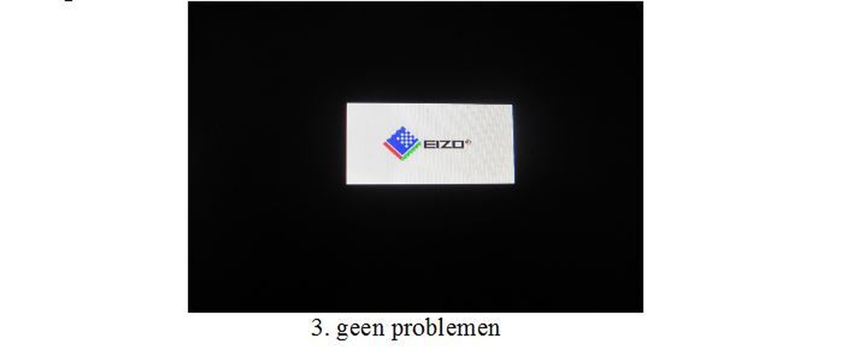

Afbeeldingslocatie: https://tweakers.net/i/D9HbOtFvLTpMXAjid9js-5aVhR4=/800x/filters:strip_icc():strip_exif()/f/image/NYqWwVGm4UbCL3yUL9aUMjlL.jpg?f=fotoalbum_large
Monitor aangezet en PC uit
Van afb.1 voorbij afb.2 (dus zwart scherm) duurt ongeveer 1 min. (is vloeiende beweging).
Bij afb.3 komt direct het Eizo logo op het scherm wat niet bij afb.1 en 2 gebeurt. Wanneer dit logo verschijnt heb ik geen artifacts.
Afbeeldingslocatie: https://tweakers.net/i/107vJdnt60IMyENc4ikKW37HU1U=/full-fit-in/4920x3264/filters:max_bytes(3145728):no_upscale():strip_icc():fill(white):strip_exif()/f/image/nuJmfNZJXklPGIXZ1kyeeYlR.jpg?f=user_large
Haal ik de spanning van het scherm eraf, dus geen “restspanning” in monitor, en zet er weer spanning dan krijg ik het Eizo logo en geen artifacts. Ik ben geen electrotechnicus maar er zal iets op een printplaat niet goed zijn. Monitor open maken etc is voor mij geen optie. Nadat ik nog wat “aan/uit” testjes heb gedaan krijg ik toch geen goed gevoel en kan er toch geen duidelijk beeld van schetsen.

Dat ziet er inderdaad niet uit als een grafische kaart probleem, maar zoals je zelf al had bedacht is het de monitor.
Wat de exacte oorzaak is weet ik met mijn beperkte kennis van beeldschermen en de stroomvoorziening daarvoor helaas niet, maar ik verwacht dat er bijvoorbeeld ergens bolle/kapotte condensators of iets dergelijks in de stroomvoorziening van je scherm zitten. Zeker gezien dat ie het wel weer even normaal doet als de stroom er eerst een tijdje af is geweest.
Áls dat het is, gaat het op termijn wel erger worden. Reparatie is waarschijnlijk noodzakelijk als je de monitoren langer wilt blijven gebruiken. Aangezien je het waarschijnlijk niet zelf doet, kun je je afvragen of dat het waard is.
