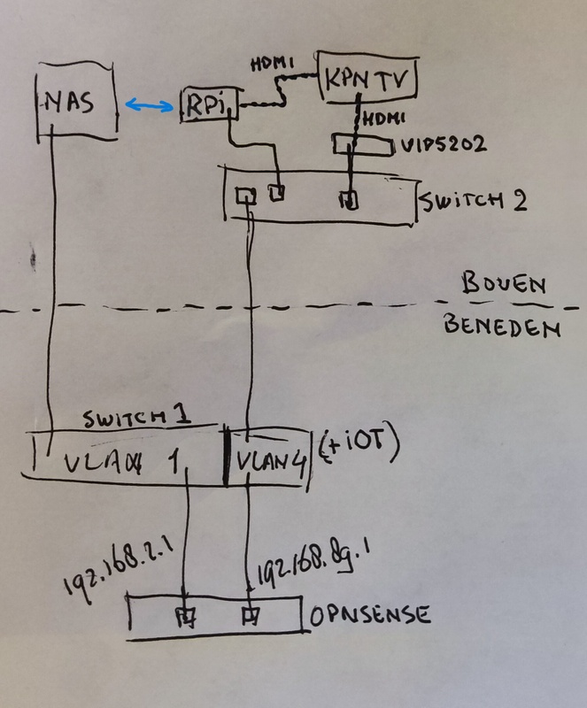

Hoi,
Ik heb m'n Fritzbox de deur uit gedaan en ben overgestapt op een 4 poort Topton met OPNsense. Ik ben nu alles aan het (her-)opbouwen en ben meteen m'n kennis aan het bijspijkeren over firewall rules en vlans. Maar ik ben nog niet zover dat ik het ook allemaal al kan bedenken. Ik heb daarom hup nodig voor een oplossing van het volgende probleem.
Ik heb dus een OPNsense FW/Router en daar KPN internet en TV op geconfigureerd op 2 gescheiden netwerken (192.168.2.0/24 en 192.168.89.0/24). De reden is dat ik ook enkele andere devices in een apart netwerk wil hebben (.89). Op dat .89 netwerk heb ik ook een Raspberry Pi en die wil ik toegang geven tot de films en series op m'n NAS die aan het .2 netwerk hangt. Switch 1 en Switch 2 zijn Managed Switches. Hoe kan ik dat het beste oplossen?
Afbeeldingslocatie: https://tweakers.net/i/U2ecIs-_lLYkf4NhKkuGnsZgPSY=/x800/filters:strip_icc():strip_exif()/f/image/wIaaDJn5t8ZQQMjrF8p5dL6I.jpg?f=fotoalbum_large
[ Voor 8% gewijzigd door Villager op 16-12-2023 11:14 ]
  • Mijzelf
Hangt ervan af wat je wilt bereiken. Moet de RPi geweerd worden uit het .2 netwerk? Dan zou je een firewall regel kunnen maken dat de RPi alleen de NAS mag accessen, en loopt het verkeer via de router.
Heeft de NAS twee poorten? Dan zou je hem met een poort aan het .89 netwerk kunnen hangen.
Debian (of Raspbian, of hoe dat tegenwoordig ook mag heten) ondersteund ook vlans. Dus als je twee vlans op de RPi netwerkpoort van switch2 naar buiten laat komen, kan de RPi in beide netwerken een interface hebben.
Hetzelfde geld voor de NAS, als die open genoeg is om zoiets te configureren.

Oh ja, plaatje iets aangepast. Het draadje tussen de RPi en de NAS is er niet. :)

  • jadjong
Firewall regel aanmaken waarin 192.168.98.RPI naar 192.168.2.NAS mag verbinden.

  • Ultraman
  • Laatst online: 25-09 13:54
Ultraman
Moderator Harde Waren
Boefje
Even simpel: heb je een vrije USB poort in de Pi? Zo ja, voor de Pi van een extra netwerkinterfaceoop een USB 3.0 Ethernet adapter. Knoop die aan de NAS of aan het netwerk van de NAS. Klaar.
Hoef je niets aan te passen aan VLANs of routeringen. Kwestie van dat onbestaande touwtje leggen.
Wees niet bang dat die dingen niet stabiel zijn. Ik gebruik een Pi als router met zo'n ding. Die doet het reeds 600 dagen zonder enig probleem. Ik gebruik een TP-Link UE300.
Als het toch over het bestaande touwtje moet zijn er hier meerdere suggesties gedaan hoe het op te lossen is. Een optie is nog om de poort die richting de Pi gaat lid te maken van beide VLANs en het verkeer tagged door te geven naar de Pi. Dan op de Pi de netwerkconfiguratie aanpassen zodat daar het tagged verkeer goed wordt opgepakt en gesplitst naar twee virtuele netwerkadapters. Elk op één van de VLANs met bijbehorende IP instellingen. Dan is de Pi lid van beide netwerken en los je het lokaal op de Pi op ipv in de switches.

Als je de boel op deze manier in twee vlan's verdeelt moet je routeren tussen die vlan's wat dan weer het nut van die vlan's opheft.
Of switch 3 moet ook managed zijn en dan moet je zowel vlan 1 als vlan 4 naar switch 2 brengen en daar uitsplitsen naar iot devices en o.a. die tv.
In dat geval zou switch 1 unmanaged kunnen zijn.

@Villager ik snap je wel, ik loop hier ook constant te experimenteren met je m'n netwerk en ik draai PfSense :)
@Mijzelf gaf eigenlijk het antwoord al. Als je niet wilt dat de vlans met elkaar kunnen communiceren, maak je in je opensense rules aan die dat blokkeren (als er geen allow all regel is, dan mogen ze sowieso niet met elkaar praten). Vervolgen maak je een rule aan die het toestaat dat het IP van de Pi mag communiceren met het IP adres en benodigde poort van de NAS.

Even terug naar dat plaatje: heb je 2 kabels tussen de router en switch 1? Waarom dat? Dat is helemaal niet nodig met vlans. Er kunnen meerdere vlans over 1 kabel.

  • Nickname55
  • Laatst online: 13-08 10:58
Het zou eigenlijk mooi zijn om de RPI ook gewoon op vlan 1 te hebben. Dan hoef je niks met firewall regels te doen. Daar al aan gedacht? Als beide switchen managed zijn, dan stel je dat gewoon op de switchen in. Dan hoef je in de router niks te doen.

Zit nu nog eens goed naar te tekening te kijken en je hebt idd twee lijntjes naar je switch lopen.
Zijn dit fysieke verbindingen? Als je in Opensense al vlans instelt, hoef je slechts één kabel te leggen naar je switch. Dan kan je op je switch een zogenaamde "trunk" poort maken waar al je vlans op binnen komen, om ze vervolgens toe te wijzen aan poorten op de switch
