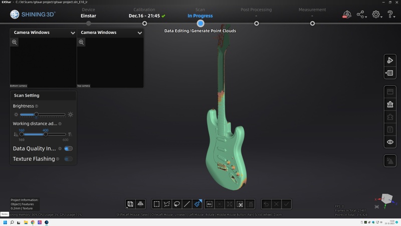

Dit is het plan voor een upgrade om te kunnen 3 d scannen en video bewerken in 4K.
Dat 4k video bewerken gaat met mijn 3de generatie i7 ook prima, maar 3d scannen is een ander verhaal.
Minimum systeemeisen voor Einstar 3d scanner is 7 de generatie intel, geen AMD die doen het niet.

"Dit is het plan voor een upgrade om te kunnen 3 d scannen"
Gaat wel lukken zo!
Intel Core i9 12900KF processor € 429 is gewworden Intel Core i7 14700KF processor.
Totaal € 1423.80
Afbeeldingslocatie: https://tweakers.net/i/0IVbS_jQHahC89w65iJTwmFNoYA=/800x/filters:strip_icc():strip_exif()/f/image/fsy8l2LWAEoLc5kIjdGntaLe.jpg?f=fotoalbum_largeAfbeeldingslocatie: https://tweakers.net/i/F_gsEFQOWPCZEeyQnhyucnuEqJg=/800x/filters:strip_icc():strip_exif()/f/image/XHPenVRCL0drZXjiJRd2dE7l.jpg?f=fotoalbum_large
