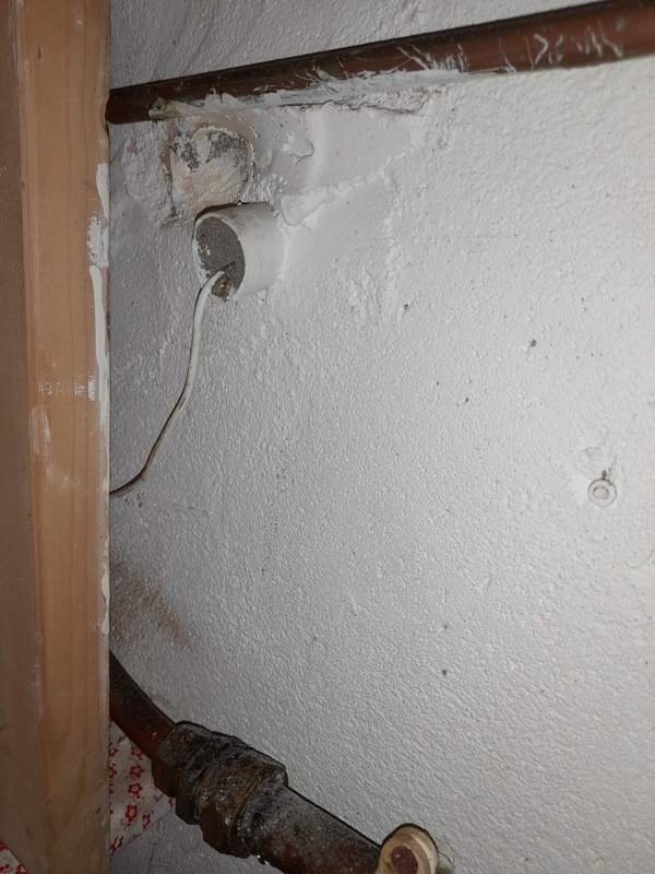

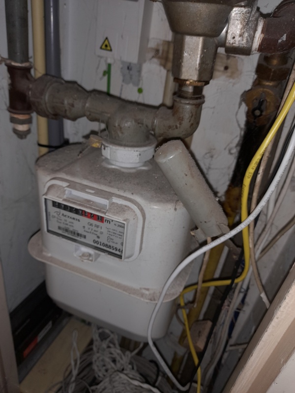

Ik wil graag gewoon even uitzoeken wat voor type aarding er in dit huis uit 1962 zit. Er zijn geaarde stopcontacten in de keuken en de badkamer (net gerenoveerd, er was een aardedraad aanwezig). Ik kan alleen nergens het aardedraad terugvinden in de meterkast. Nu wil ik uitzoeken of er een aardepen aanwezig is of of dit via een waterleiding ofzo loopt.

  • 99ruud99
  • Laatst online: 12:09
Lijkt me eerder via gasleiding, kan je fotos van meterkast maken? Want het is best moeilijk om zo te zien zonder foto.
Komen er überhaupt groengele kabels uit je meterkast onderin?
Schroef hem even open dan zie je het meteen

Zie de nieuwe foto's. Bij de waterleiding in de kelder lopen dunne draden die kunnen wijzen op aarding via de waterleiding? Kan ik morgen wel een foto van maken.

Normaal is de aarde niet via de waterleiding maar juist de waterleiding geaard.
Er moet ook ergens een pin oid zijn. (Of aan een gele buis)

Op de 1e foto lijkt het erop dat de aarding via gasleiding of waterleiding gaat. Als het via waterleiding gaat (wat bij mij het geval was) dan is de aarding vaak niet super goed omdat veel metalen waterleidingen vervangen zijn voor andere materialen die niet geleiden.

Onder de zekeringkast loopt een blank koper 6 mm2 in een buis, dat is je aarde, richting de aardelektrode, leuke kast, nog van de IJssel Centrale 😉

Ja! Betekent dit niet dat het via een pen gaat?
  • MadDog11
  • Laatst online: 17:33
Aardelektrode is een aard pen
  • Deshmir
  • Laatst online: 16:09
1e foto, direct onder de meter, gaat 1 kabel naar links die zit op een stalen buis geklemt, andere draad gaat ind e middelste plastic buis naar beneden.
die laatste moet je naar beneden volgen, waarschijnlijk ergens in je kruipruimte

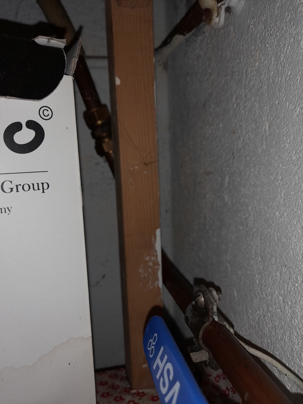

Ik zag net dat er in de kelder een koperen draad loopt bij de waterleiding, maar ook dat er een koperen draad in iets ronds in de muur gaat. Zegt dit nog iets?

Hoe weet je eigenlijk zo zeker dat het via een aardelektrode gaat?
  • devriesjande
  • Laatst online: 18:06
Ja. Dat is waarschijnlijk de verbinding naar de aardelektrode die buiten de woning is geslagen.
Om te controleren of de elektrode nog in orde is moet je dit meten. Daar heb een speciale meter voor nodig. Dat kan je niet zelf.

Ik vond dit in de kelder. Voor de rest zie ik niet veel draadjes, maar misschien loopt die in de meterkast naar de aardelektrode?
Afbeeldingslocatie: https://tweakers.net/i/VobeuJpooifJYvIKzOcwPez4Qu0=/x800/filters:strip_icc():strip_exif()/f/image/Wridl9fMUUsOIMTprzURDARZ.jpg?f=fotoalbum_large
Afbeeldingslocatie: https://tweakers.net/i/vi_6ZtzlmrZox4dgF-AS_oF_JEQ=/x800/filters:strip_icc():strip_exif()/f/image/gmoG9L4lDO2tYEeSeSDEAGP4.jpg?f=fotoalbum_large

Maakt dit dan nog wat dingen duidelijk? Ik geloof dat ze 10 jaar geleden nog in de keuken stopcontacten hadden aangelegd (met randaarde) maar geen idee of ze toen nog iets met de aarding hebben gedaan.
  • Koekstra
Minionguyjpro schreef op zaterdag 16 december 2023 @ 10:13:
Duidelijk geval van aardig via de waterleiding.
Die aardedraad komt ongetwijfeld in je meterkast uit, deze opzet was vanaf de jaren 40 zo'n beetje (en misschien wel langer?) standaard.
Aardpen (laten) slaan dus, of zelf doen als je handig genoeg bent en uiteraard laten meten. ;)

Je kan ook even je aarde doormeten, als die nog goed is heeft het allemaal niet zon haast. Als het boven 20 ohm uitkomt zou ik toch eens denken aan mogelijk opties. Boven 30 ohm zou ik haast maken.
  • devriesjande
Koekstra schreef op zaterdag 16 december 2023 @ 11:03:
Zo duidelijk is het niet. De aarde op de waterleiding zit die voor of na de watermeter?
De waterleiding moet na de watermeter altijd geaard zijn.
  • Minionguyjpro
  • Registratie: December 2023
  • Laatst online: 10-04 19:03
devriesjande schreef op zondag 17 december 2023 @ 11:28:
Ik weet even niet waar deze zit. Ik zie hem namelijk niet in de kelder zitten bij de waterleiding volgens mij.
  • scsirob
  • Laatst online: 14-09 19:36
Zo te zien heb je zonnepanelen, en een oude Ferrarismeter? Bewaak die met je leven, zolang je die hebt kan je eindeloos salderen >:)
Mochten ze die meter toch een keer komen omwisselen voor een 'slimme' dan heb je best kans dat ze ook even naar die aardsituatie kijken. Zo niet dan is het verstandig om er zelf actie op te ondernemen.
Overigens zie ik dat je een papiertje hebt met instructies hoe om te gaan met uitschakelende aardlekschakelaars. Als je dat vaak hebt is dat al een mogelijke indicatie dat het niet lekker zit.

scsirob schreef op maandag 18 december 2023 @ 21:09:
Ik heb al gehoord dat een slimme meter niet kan, omdat de meterkast volgens mij te klein hiervoor is. En ja, we hebben 12 zonnepanelen op het dak van de schuur. Ik heb mijn ouders al verteld dat ze eens moeten laten kijken naar die dingen. Het zal vast wel een keer komen, maar niet direct. Misschien nog niet supernoodzakelijk, maar als ooit de waterleiding vervangen word zal ik nog wel eens wijzen op dat de aarding dan, ja, naar de klote is 8)7.
  • Minionguyjpro
Waaruit zie je dat? Ik geloof je wel hoor, ik wil gewoon even weten hoe dingen zitten, vandaar _/-\o_. En trouwens, hoeveel werk zou het zijn om alle ongeaarde stopcontacten te laten aarden? (Niet geaard in woonkamer, slaapkamers, werkkamer en een stopcontact op de overloop). De volgende stopcontacten zijn wel geaard (stopcontacten in stuk van de overloop waar we een kamer van hebben gemaakt, kabels voor badkamer boven heeft een aardedraad er tussen liggen, badkamer, bijkeuken, keuken, stopcontact voor afzuiging :*, blokhut, schuur, stopcontact voor schrikdraad van de paarden en wellicht nog een paar),

  • pk128934
  • Registratie: Februari 2018
  • Laatst online: 18-10 08:58
Minionguyjpro schreef op maandag 5 februari 2024 @ 16:22:
Kan een elektricien bv. makkelijk de bedrading vervangen met een aardedraad erbij? Of moeten de muren dan open? Gewoon even een vraagje.
Bij mij komen ze volgende week een aardpen slaan. Huis uit 1978 en had dus een aardpen moeten hebben, omdat het sinds 1975 verplicht is. Niets is minder waar. Geaard op de waterleiding en die is voor de meter van Tyleen/kunststof. Nooit issues gehad, maar ik neem het zekere voor het onzekere. Het leven is nog te mooi om croquetenized te worden. :P
Je zou even in de put van de meterkast moeten kijken. Ligt daar gewoon zand? Dan slaat men daar de pen, en is een aansluiting een fluitje van een cent. Kan dat niet, dan zal er buiten een pen geslagen moeten worden en krijg je ook te maken met KLIC-meldingen en dergelijke. Daarnaast moet dan die aardpen buiten verbonden worden met je groepenkast en dat kan ook ingewikkeld worden. Bij mij kan het gelijk in de put gelukkig.
