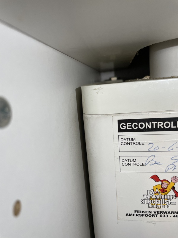

Mijn verwarming deed het plots niet meer. Ik las op het display van de C.V. ketel dat de druk 1.2 bar was. Ik heb toen water bijgevuld tot 1.9 en de verwarming ontlucht. Verwarming deed het weer. Echter de volgende dag hetzelfde probleem, behalve dat de druk nu 1.6 was. De CV ketel toont geen error op het display. Ik denk dat ik ook de CV ketel moet ontluchten. Echter, de CV ketel is zodanig bevestigd dat de bovenkant bijna tegen het plafond aan zit. Ik kan er met geen mogelijkheid bij. (het ontluchtingskraantje zit aan de bovenkant) is er nog een andere manier om de ketel te ontluchten of kan hier ook iets anders aan de hand zijn?
Deze meneer zegt dat de status "1" van het display erop duidt dat de ketel ontlucht moet worden
https://www.youtube.com/watch?v=_tb9Za7nvok
Het gaat om een intergas kompakt HRE:
Afbeeldingslocatie: https://tweakers.net/i/RsxE-QK3v6vvFzhQ3GelX_Uti5A=/x800/filters:strip_icc():strip_exif()/f/image/Av1pw6hZCeqWwdUzTw3DPtOf.jpg?f=fotoalbum_large
Afbeeldingslocatie: https://tweakers.net/i/mepWlPl66PV60dHmY4PR4m_x7WY=/x800/filters:strip_icc():strip_exif()/f/image/LgxUdv19IqgdkVZWy6WdiZEU.jpg?f=fotoalbum_large
[ Voor 51% gewijzigd door timboektoe72 op 15-12-2023 20:29 . Reden: meer informatie toegevoegd ]

Geen idee, over welk merk/model hebben we het? Maak is een foto van de situatie?
Lastig om een antwoord te geven. zonder een duidelijk beeld.

Foto en merk/model toegevoegd aan de vraag

Ik heb een foto toegevoegd. Volgens mij geen automatische ontluchter idd. Goede suggestie om te kijken of die plank los kan.
Aan het formaat te zien lijkt dat een handmatige ontluchter indd. Ben wel eens benieuwd als je die opendraait of er dan wat lucht uitkomt. Doe dat wel even nadat je de cv hebt uitgezet met die aan/uitknop zodat je ook het aantal bar te zien krijgt. En als 'ie net is aan geweest (weet niet of ie uberhaupt nog werkt nu?) is dat water heet.
Maar plank moet er wel echt af om daar goed bij te kunnen.

Intergas heeft geen automatische ontluchter. Dat is wel even balen met hoe hij gemonteerd is.
Oplossing als je er bij kan is een steeksleutel of een ontluchtingssteeksleutel (zo iets; https://www.amazon.nl/3DH...BFC/ref=asc_df_B0BDXLZBFC) .
Klein beetje open is al voldoende. Veeg daarna wel het water weg.
*Edit*
Is het nou een plank? Want dan die verwijderen. Maar elders heb je over het plafond?
[ Voor 10% gewijzigd door Freakie1NL op 15-12-2023 20:47 ]

yep, om de plank er af te halen moet ook het deurtje losgemaakt worden. Morgen verder. Erg bedankt voor je tips.

Dank voor je tip. Klopt, ik was eerder niet nauwkeurig. Het is een plank (bijna direct onder het plafond)

Sleuteltje erop en draaien met een combinatietang zou toch moeten lukken schat ik.

als de mogelijkheid er is omdat de plank toch los is..
zorgen dat je er in de toekomst WEL makkelijker bij kan (zonder weer de halve kast oid) te moeten demonteren..)
of toch een automatische ontluchter er op schroeven... (welke dan ook weer kapot kunnen gaan natuurlijk.... meestal doen ze het niet meer omdat ze vervuild raken )

Dank voor al jullie hulp, helaas nog geen oplossing kunnen vinden. De schroeven op de plank zijn dolgedraaid, dus die krijg ik niet los. Ook het expansievat ontluchten mocht niet baten. Ik ga vandaag op vakantie, dus dit project wordt even uitgesteld. Nu hopen dat het niet gaat vriezen.... :-)

Volgens mij is dat geen plank maar de bovenkant van een bovenkastje. Die is doorgaans met deuvels en lange schroeven met de zijkanten van het kastje verbonden. Gevolg: de bovenkant kan er alleen tussenuit als je de zijkanten een aantal cm (2 - 6) uit elkaar kunt halen en dat kan eigenlijk alleen als je het kastje los op de grond hebt.
Als er boven het kastje ruimte is waar je een beetje bij kunt zou ik vanaf daar proberen een gat in de bovenkant te maken om bij de om bij de ontluchter te komen.
