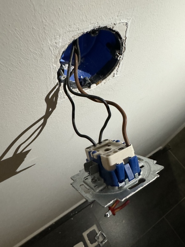

Ik probeer de Aqara T1 No Neutral aan te sluiten aan mijn ganglicht, die aan beide kanten van de gang te bedienen is.
Ik heb alle logische combinaties geprobeerd, maar ik denk dat ik iets moet aanpassen aan de opzet van kabels, maar wat? Dat is mij onduidelijk. De andere kant heeft overigens ook twee zwarte kabels, en een zwart met wit bestippelde kabel i.p.v. bruin zoals op de foto is te zien.
Iemand enig advies?
Ook ben ik een schakelaar tegengekomen in onze woning met twee nuldraden, en een schakeldraad. Deze wilde ook niet lief doen met de T1 No Neutral. Als iemand daar ook advies voor heeft, hoor ik het graag.

https://cdn.aqara.com/cdn...T1-No-Neutral_Manuals.pdf
Als je beide wisselschakelaars wilt houden dan diagram 3 op blad 5, daarvoor zul je hoogst waarschijnlijk iets aan je bedrading moeten doen. Of je veranderd je wisselschakeling naar de alternatieve wisselschakeling, of je telt er een draad bij. Je moet namelijk de draad die naar je lamp gaat en de fase beiden op de Aqara aansluiten en jij hebt die 2 draden niet ter beschikking bij deze schakeling op die plek want de afgaande draad naar de lamp zit bij je andere wisselschakelaar.
