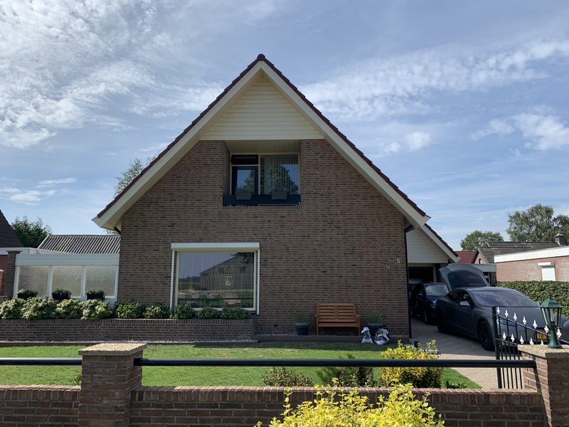

Hoi allemaal,
Ik ben op zoek naar advies/ervaringen:
De situatie:
Vrijstaande woning, bouwjaar ~1980. Aan onze slaapkamer grenst een inpandig balkon. Dit balkon bevat een plafond van schrootjes. Bij inspectie op zolder blijkt dat de schrootjes de enige "barrière" zijn tussen buiten en binnen.
Afbeeldingslocatie: https://tweakers.net/i/GOkWc2E6qbiaelBWWJ7bIRNAJB8=/800x/filters:strip_icc():strip_exif()/f/image/1HKXEKP686oTdK5Rx3oFwk4Q.jpg?f=fotoalbum_large
Mijn vraag:
Ik wil het plafond van onze slaapkamer isoleren, maar gezien het plafond "doorloopt" richting het balkon wil ik het plafond van het inpandige balkon eerst aanpakken. Hoe kan ik dit het beste aanpakken? Welk materiaal moet ik gebruiken om ervoor te zorgen dat de schrootjes niet alleen tussen de buitenlucht en de zolder zitten?
