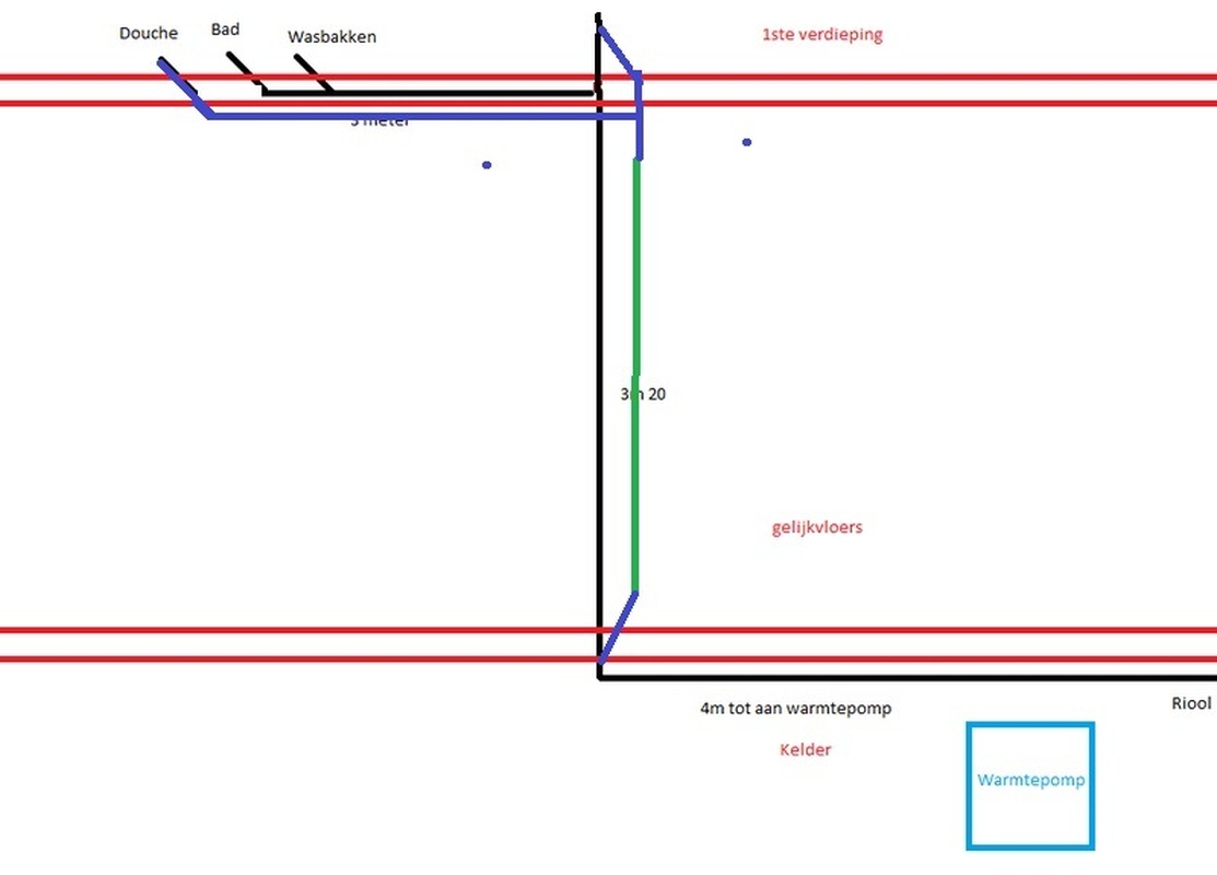

Ik ben bezig met de nieuwbouw van een woning (start in februari), maar ik ben me wat aan het inlezen omtrent de technieken, omdat ik dit deel grotendeels zelf wil uitvoeren.
Nu las ik van de winst van douche WTW's in combinatie met een wamtepomp en leek dit mij wel een interessant verhaal om dit mee op te nemen. Maar helaas is het verhaal is complexer in mijn woning.
Ik dacht de WTW voor de invoer van de boiler te plaatsen om zo de boiler zo weinig mogelijk te laten afkoelen als er nieuw water inkomt.
Ik heb een algemene schacht in mijn woning geplaats om gemakkelijk met buizen zoals riolering, water, electriciteit naar de kelder te gaan (technische ruimte waar dus alle techniek samen zal komen).
Nu staat de douche op het eerste verdiep en de warmtepomp natuurlijk in de kelder wat dus toch geen kleine afstand is (Zie tekening). Het zou wel zeer gemakkelijk zijn om een verticale WTW te plaatsen in de verticale schacht maar is daar nog veel winst van als de douche afvoer 3m verder is, en de wamtepomp ook een aantal meter weg is?
Verder was het ook de bedoeling om het bad en wasbak mee op dezelfde buis te hangen (zo moet ik maar 1 verticale buis hebben, met 1 verluchting) maar kan dit verder geen kwaad voor de WTW mits de debiet mogelijk anders is?

Wellicht is het in deze situatie gewoon het makkelijkste om aansluitschema B voor WTWs te gebruiken op deze pagina: https://www.duurzaamdouchen.nl/faq/
Dus alleen naar de koudwateraansluiting van je douchekraan en niet ook naar de boiler te laten lopen.

Een WTW moet eerst opwarmen, voordat je er wat aan hebt.
Dat betekent eigenlijk dat alleen een douche interessant is, geen bad of wasbakken.
Omdat je douche continue loopt en continue warm water afvoert en aanvoert tegelijk.
Door de wasbakken te combineren, kan je de situatie krijgen dat als iemand tandenpoetst (met koud water) terwijl iemand anders doucht met warm water, dat je warme afvoer water van je doucht wordt gemixed met de wasbak en daardoor nog maar nauwelijks bruikbare warmte bevat.
Om warmteverlies te beperken, wil je je WTW wel zo dicht mogelijk bij je warme afvoer water hebben.
Als dat 10 meter verderop is en 2 verdiepingen lager, kan je je afvragen hoeveel warmte er nog is.
Persoonlijk zou ik geneigd zijn de douche WTW zo dicht mogelijk bij de douche te plaatsen.

Zoals @DB LucF al aangeeft. De WTW gewoon op de koudwateraanvoer van de douche zetten. Je thermostaatkraan mengt dan minder warm water bij. Er wordt minder water uit je boiler gebruikt. Dit is het eenvoudigst en verreweg de meest efficiënte oplossing.
Eventueel een WTW dit in de vloer van je douche past kiezen. Die zijn minder efficiënt, maar dat weegt op tegen het verlies en de complexiteit.

Hier met een WP boiler op 53 graden (en nadat er flink gedouched is levert die boiler nog maar ~45 a 43 graden) wordt er nog maar heel weinig koud water bij de douche bijgemengt. Ik heb de WTW dus juist ook aan de ingang van de boiler geknoopt, ook al maakt dat de afstanden wat langer. Alleen aan de koud water ingang zou hier erg weinig flow geven door de WTW.
De afvoer van de douches heb ik wat geisoleerd waar kon. De PVC pijp isoleert uit zichtzelf al wat maar ik voelde de pijp nog wel merkbaar warm worden aan de buitenkant bij een douchebeurt. Met de waterleidingen kan dat niet ivm legionella maar de afvoer kan prima om wat meer warmte bij de WTW te krijgen. Vooral de afstand van douche op zolder tot de WTW op BG, is een aardige (verticale) afstand met meters pijp die warmte opnemen.
In de handleiding van mijn WTW staat dat elke meter horizontale versleping iets van 1% minder rendement oplevert of iets in die orde van grootte. Dat is dus wel wat verlies maar ik vond het meevallen.

Ik dacht het dus ook inderdaad aan de ingang van de boiler te hangen, al is de oplossing van @twain4me inderdaad misschien beter. Want als ik het voor de boiler wil hangen moet ik dus met het water eerst helemaal naar boven naar de WTW om dan terug naar de kelder te gaan naar de ingang van de boiler.
Ik heb verder een versleep van 3 meter vanaf de douche, dus ik zou in efficientie dus 3% verliezen, wat dan nog wel meevalt? En het koudwater naar de douche komt zoiezo via dezelfde schacht naar boven dus dan is dat maar een kwestie van die ertussen te hangen.
Die WTW dient net zoals elke andere verticale riolering gewoon verluchting naar buiten te hebben?
