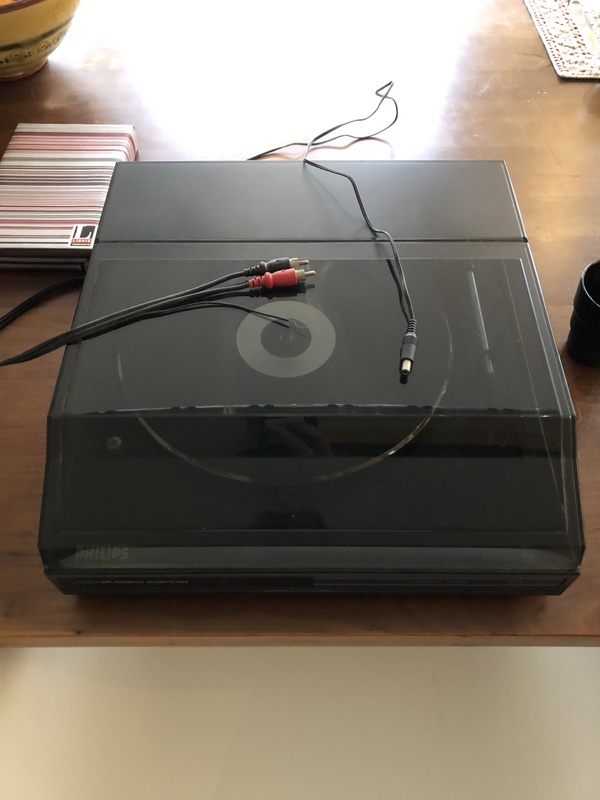

Ik heb op zolder bij mijn ouders een oude maar in goede staat verkerende Philips FP763 platenspeler gevonden. Deze platenspeler heeft een zo'n klein 12V stekkertje weetjewel. Zo'n klein rond stekkertje dat lijkt op een laptop lader. Volgens mij heet dat DC.
Hoe lever ik stroom aan deze platenspeler middels dit stekkertje want past niet in het stopcontact?

Hoe weet je dat het 12V is? Zo'n stekkertje kan een heel bereik aan voltages zijn. Voor een adapter moet je iig ook weten hoeveel Ampere hij nodig heeft.
Het kán ook nog een remote-control aansluiting zijn, want een male aansluiting is onverwachts inderdaad.
Zit er een type-aanduiding of afbeelding bij de aansluitingen?

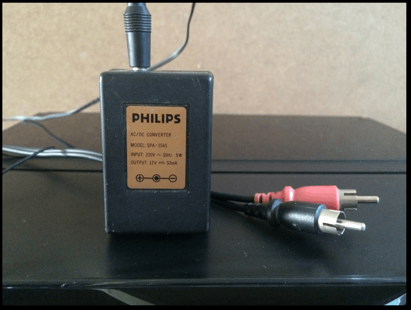

Ik mis deze converter dus, zegt u in feite?

Die afbeelding laat precies de specs zien die je zoekt. Ik zou eens gaan zoeken naar een voedingsadapter die dat kan leveren, dat moet geen groot probleem zijn. De enige uitdaging wordt dat stekkertje, maar ik zou die zelf er gewoon afknippen en door iets anders (female versie) vervangen of rechtstreeks aan de adapter solderen of zoiets.
  • TBTL
Ik betwijfel of de motor van een platenspeler uit de voeten kan met 50 mA op 12 V. Dat is heel weinig. Wil je eens een foto maken van de volledige achterzijde?

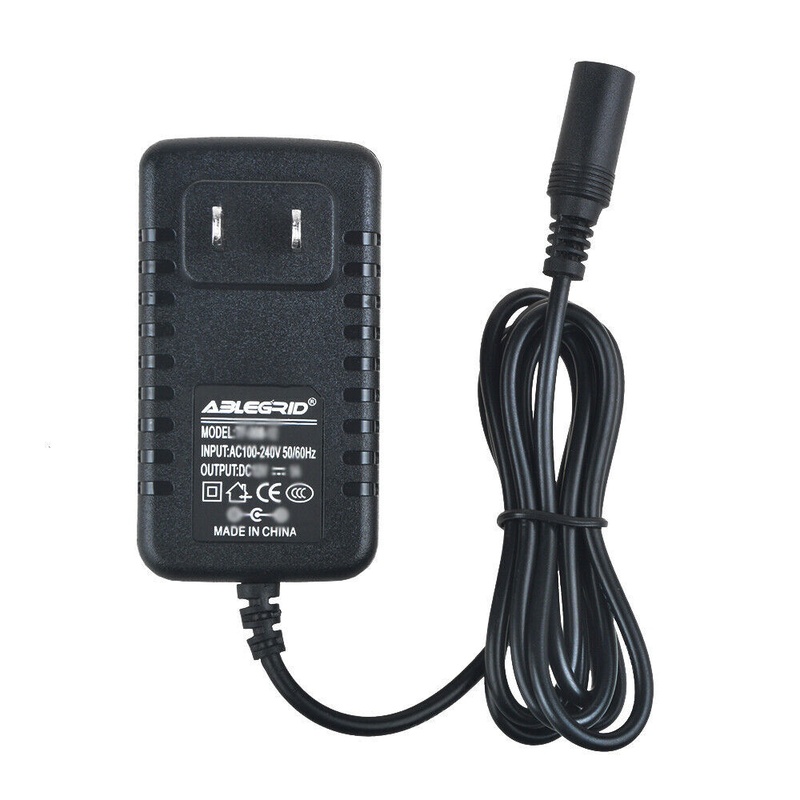

Afbeeldingslocatie: https://tweakers.net/i/1Kzr7_McgN_LPRLEbHC6waFQOlw=/800x/filters:strip_icc():strip_exif()/f/image/i50F8ePDQ5FfmbVfSc0t7UEy.jpg?f=fotoalbum_large
deze moet toch lukken, wel europese stekker

Ik heb een Philips midi set met zo'n platenspeler. Op de midi-set zit een voeding aansluiting 12V 100mA voor deze platenspeler.

@bart1074
let wel op dat de + 12V hier aan de buitenkant zit, normaal is dat tegenwoordig de GND.
Controleer goed de polariteit, ik denk niet dat de platenspeler beveiligd is tegen verkeerd aansluiten.
Elke 12V DC adapter van 100mA of meer is te gebruiken.
Ik ken andere philips modellen die minimaal 90mA vragen, dus ik denk ook dat 50mA wel een beetje krap is.
Als je de juiste plug niet kan vinden, wat niet vreemd zou zijn met historisch materiaal, dan kan je ook gewoon de plug eraf knippen en solderen. Als je een beetje handig bent is dat een eenvoudig klusje,
