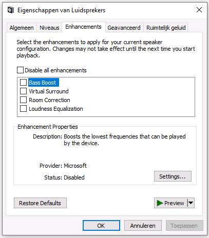

Heb je al eens gekeken bij de extra geluidsinstellingen van de luidsprekers?
Afhankelijk van de audio driver vindt je daar nog extra instellingen voor het geluid.
Je kan dan ook testen of de luidsprekers wel goed functioneren.
Afbeeldingslocatie: https://tweakers.net/i/EhZbtAbcSgSmuKwRFXZzMmAtINo=/full-fit-in/4000x4000/filters:no_upscale():fill(white):strip_exif()/f/image/Pfw4DmjjuTd6IbjZ5Lxafaya.png?f=user_large
Wat soms ook nog kan helpen is het geluid op mono zetten.
Google: Windows 10 Mono
