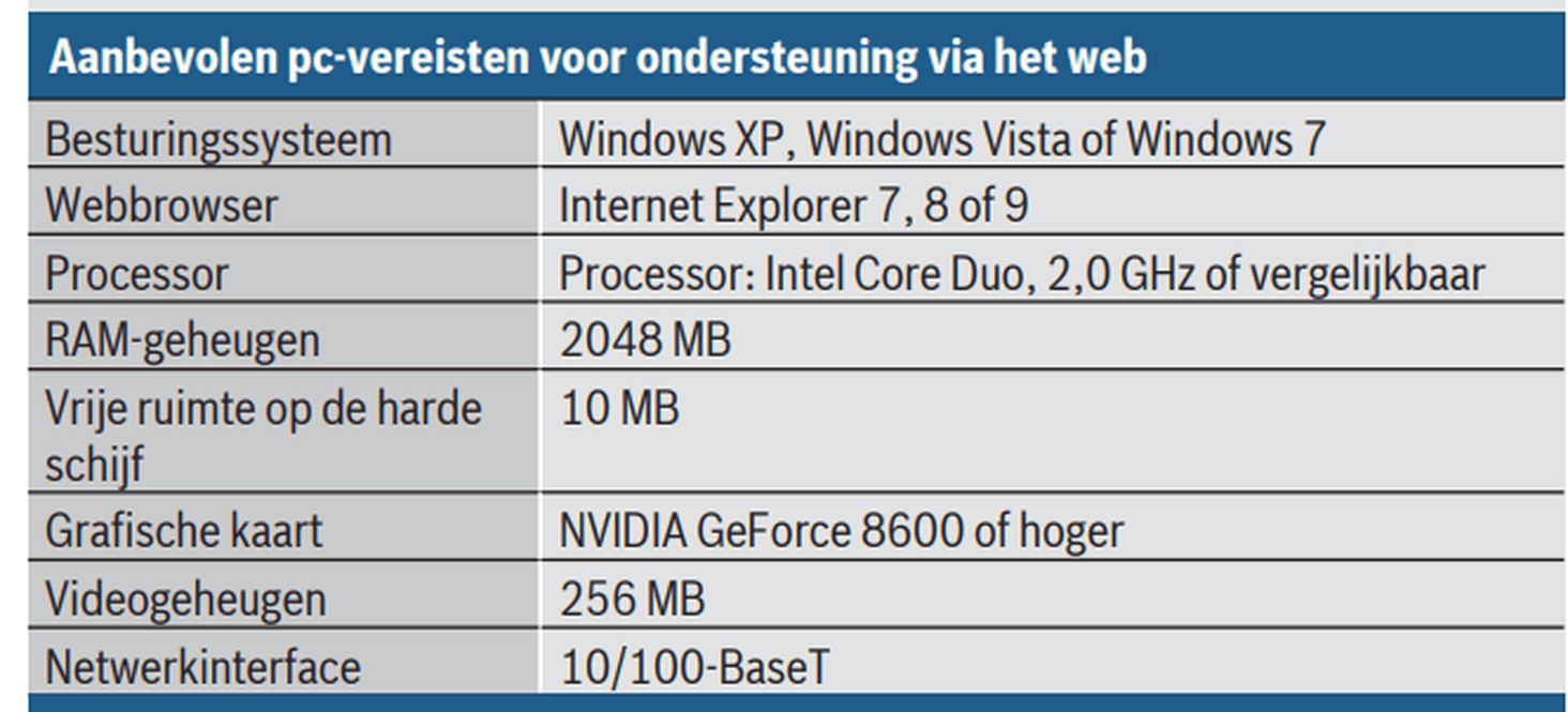

Afbeeldingslocatie: https://tweakers.net/i/cawejM1g2Q0KfkWiRDLk8I-eAVs=/full-fit-in/4000x4000/filters:no_upscale():fill(white):strip_exif()/f/image/eTi7gigCp60COrZ4CyN1P61H.png?f=user_large
@bose
Ik denk dat je met een "oude" USB stick al een heel eind bent.
Als je eenmaal de bestanden er vanaf hebt dan zou ik zeker een aantal kopieën maken al dan niet ook in de cloud (Google/MS/Apple etc etc)
