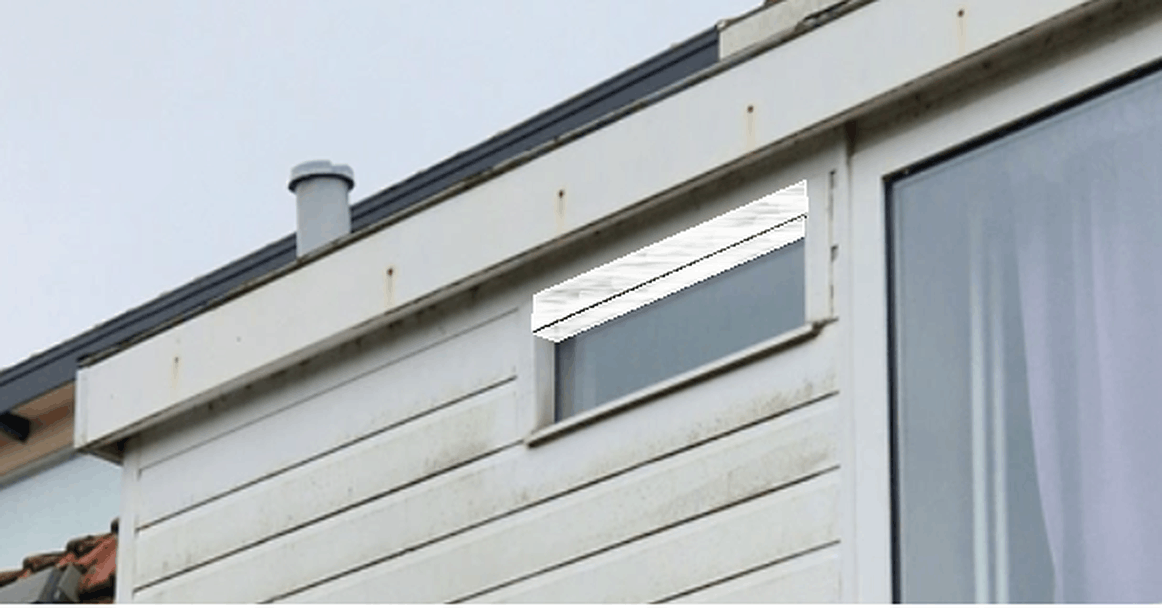

Beste Tweakers,
Mijn CV ketel heeft het begeven waardoor er met spoed een nieuwe ketel geïnstalleerd moet worden.
Nu geeft de installateur aan dat ze hem niet kunnen plaatsen omdat de rookgas afvoer te dicht bij een ventilatierooster zit. Na het vervangen door een raam zonder ventilatierooster willen ze hem wel plaatsen.
De rookgasafvoer kan ook 3.5 meter naar links worden verplaatst maar dit is niet de mooiste oplossing. Je heb dan 3.5 meter aan buis in het zicht wat onder een dakraam loopt.
Na het verwijderen van het ventilatierooster is er alleen nog een passieve ventilatieschat aanwezig in de badkamer. Badkamerventilator plaatsen kan op dit moment niet omdat er geen electriciteit in de buurt van de schacht zit. Dan zou het plafond er uit moeten om electriciteit aan te leggen.
Omdat ik met spoed een nieuwe ketel nodig heb denk ik dat er niets anders op zit om snel het raam met ventilatierooster te vervangen.
Zien jullie nog andere opties? Hebben jullie ander advies?

Als ik het goed zie heb je ventilatie buis bovenaan, rookgas CV in het midden maar welke dampen komen er uit de schouw van het plat dak?
  • Cheesy
Ik zou de oplossing in de creatieve hoek zoeken.
Bijvoorbeeld door het ventilatierooster "permanent" dicht te kitten ofzo. Is dat voor de installateur een werkbare oplossing?
Dan heb jij wat meer tijd om over een definitieve oplossing na te denken (of het zonder werkend ventilatierooster te doen).

sprankel schreef op donderdag 14 december 2023 @ 10:58:
In het midden zit de afzuigkap van de keuken. De rookgassen van de cv komen uit het platte dak.

Ik zou zeggen, zet er een witte plaat hout of trespa voor aan de buitenkant dan is het geen raam met ventilatie meer.
Als de ketel dan geplaatst is kan die plaat weer weg en eventueel een definitieve oplossing bedenken.

Viel de installateur niet over het dakraam van de buren? Dat lijk ook op een meter of 2 te zitten.

Question Mark schreef op donderdag 14 december 2023 @ 11:04:
Ze gaven aan dat een raam mag want die kan je dicht zetten. Een ventilatierooster mag niet. (Ook al kan je die ook dichtzetten maarja...)
Een kiepraam in de badkamer mag dus bijvoorbeeld ook.

Zo te zien heeft de douche al een ventilatie in de hoek. Ik zou idd gewoon raam even dichtzetten met plaatje hout en dan een dubbelglas raam bestellen, of misschien meteen een groter raam met privacyfolie?

tsja, met een gemiddelde levertijd op kozijnen van 6 weken zit je dan toch wel even in de kou. is het een houten kozijn? dan zou je eventueel de glaslatten voorzichtig kunnen verwijderen, en een plaat watervast multiplex (ook nog even lakken etc) in kunnen zetten, de cv boer laten komen, en daarna evt weer terugwisselen zodat je even de tijd hebt voor een permanente oplossing..
edit: al lijken de tegels en gevelbekleding voor je glaslatten te zitten, ziet er natuurlijk kek uit, zon rechte rand tot t glas, maar wel lastig als er IETS moet gebeuren :/

LauPro schreef op donderdag 14 december 2023 @ 11:11:
Daar zit alleen geen mechanische ventilatie. Is puur een buis met een plastic kap er onder. Is dat voldoende voor een kleine badkamer? Inclusief deur open na het douchen?

RobbertvO schreef op donderdag 14 december 2023 @ 11:11:
Ja en houten kozijn. Er komt wel een glaszetter kijken of hij er tijdelijk enkel glas in kan zetten. (Dubbel glas wordt pas in januari weer geleverd)

Ventilatie van de badkamer lijkt me ook vrij belangrijk, kan de installateur dat pijpje niet gewoon langer maken dat het boven het ventilatierooster komt?

Marzman schreef op donderdag 14 december 2023 @ 11:23:
Het gaat om de zwarte pijp uit het platte dak. Waar je de damp uit ziet komen op de foto. Dat wordt dan wel een erg lange pijp recht uit het platte dak. :-)

@Wimpox
Ze kunnen die rookgasafvoer gewoon bovenop het dak voorzien van een 87 graden bocht richting tuin, en dan de buis oplengen tot aan het boeideel en dan een horizontaal eindstuk op zetten.
Beugelen met pijpbeugels op een aantal stoeptegels.
Afbeeldingslocatie: https://tweakers.net/i/z_ultKBMvisYgkr111Tb81JBsl4=/full-fit-in/4000x4000/filters:no_upscale():fill(white):strip_exif()/f/image/m6Wk4vuc55YfcmgzzFck1yKl.png?f=user_large
Ze moeten in oplossingen denken.
Jij kan overigens gewoon van een stuk multiplex voor buiten een L maken die tegen het kozijn en glas komt en om het rooster heen valt.
Rondom afkitten, in een kleurtje verven en dan is het voor de installateur permanent dicht.
Hij kan je onmogelijk verplichten tot nieuw glas en of nieuwe kozijnen.
Afbeeldingslocatie: https://tweakers.net/i/4zccih0UN_nh3g1usedtcqhIpBI=/full-fit-in/4000x4000/filters:no_upscale():fill(white):strip_exif()/f/image/gWqmzCcWI5ryIPrA2VD1ZIGk.png?f=user_large

Ja met dank aan techniek nederland en een paar grote installatiebedrijven onder het mom van veiligheid.
De warmtewisselaar is lek. In het begin sprong hij nog af en toe uit storing. Op het moment van het maken van de foto heeft hij het nog even gedaan.

mierenfokker schreef op vrijdag 15 december 2023 @ 09:40:
Wat een gezeik met de nieuwe regels..
Klopt. Ik denk dat in de toekomst nog heel veel mensen hier last mee gaan krijgen. Als snap ik wel dat het niet de bedoeling is dat de gassen je huis binnen kan komen. Op wat voor manier dan ook.

miciel schreef op donderdag 14 december 2023 @ 15:50:
@Wimpox @edsandje en waarom mag het niet gewoon via de gevel recht omhoog totdat je boven de dakrand uitkomt ? omdat het geen gezicht is zo,n witte pijp maar was de echte reden er achter ? kom je dan nog niet uit kwa verduniingingsfactor/ (hoewel die open doorvoer ernaast kan ik me wel voorstellen dat er bezwaren zijn. dan moet je hem zeg maar geen combineren met een afzuig motortje in de betreffende badakamer.)
Ik weet het niet zeker maar ik denk dat het te maken heeft met de regels omtrent het beugelen van de pijp. Ik kan dit nog even navragen.

Wimpox schreef op vrijdag 15 december 2023 @ 11:06:
Dat zou iets van 700 a 800 euro gaan kosten. Op een ketel van zo'n 15 jaar oud. En ook dan is het zo dat ze de werkzaamheden pas uitvoeren las je aan de nieuwe regels voldoet.
andere monteur zoeken, want dat is onzin.
Nieuwe regels gelden bij vervanging ketel en of rookkanaal.
Natuurlijk kunnen ze altijd advies geven.
  • Wimpox

FRANQ schreef op vrijdag 15 december 2023 @ 11:18:
Feenstra weigerde hier ook het jaarlijkse onderhoud te doen omdat de rookgasafvoer niet meer voldeed door de nieuwe regelgeving.
De ketel werkt overigens prima.

Wat gebeurt er als de rookgasafvoer niet volgens de gasketelwet vervangen wordt?
Wanneer vanaf 1 januari 2023 deze wet ingaat en in opdracht van de klant de rookgasafvoer niet wordt vervangen, wordt de installatie rookgasafvoerzijdig technisch afgekeurd. Daarnaast moet hiervan melding gemaakt worden in het landelijke databasesysteem. Dit systeem is te vergelijken met het systeem van de RDW voor APK keuringen.
Ze kunnen dus gewoon de rookgasafvoer afkeuren, en registreren.
En gewoon repareren of onderhoud uitvoeren.

Wimpox schreef op vrijdag 15 december 2023 @ 11:08:
het punt is namelijk dat hier zo,n mooie afvoer buitenlangs is gemaakt. (mooi is anders maar goed)
met gewoon rvs beugels icm draadeindjes in de muur. en hij is netjes volgens de voorschrijften om de meter gebeugelt. na heb jij geen muur maar tresa panelen maar ook daar zijn speciale hulpstukken voor.
https://www.techniekwebsh...iRUYa2RyCMpgaAr5QEALw_wcB
dus ja als het hier kan. (en okee het is wel de oudere regelgeving waarom niet bij jouw zeg maar.
en die afstandt tussen de goot en de trespa wand is wel weer te fixen met een paar 45 graden stukken.
alleen je moet net voor of net achter je afzuigkappijp omhoog gaan met je afvoer anders kan het vergeten.
(de beugels zijn hier vooral geplaatst omdat het anders bij de eerste storm uit elkaar waait zeg maar)

Allen, bedankt voor alle adviezen. Er gaat een nieuw raam geplaatst worden. Daarna ga ik kijken hoe ik de ventilatie het best kan regelen.
Dit is denk ik de beste oplossing met oog op de toekomst. Kost wel iets meer maar dan is het maar geregeld.
