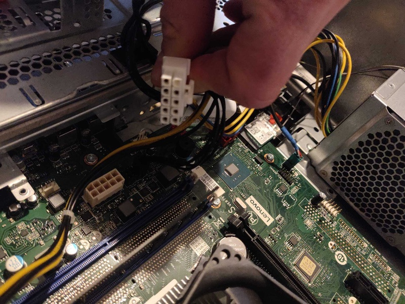

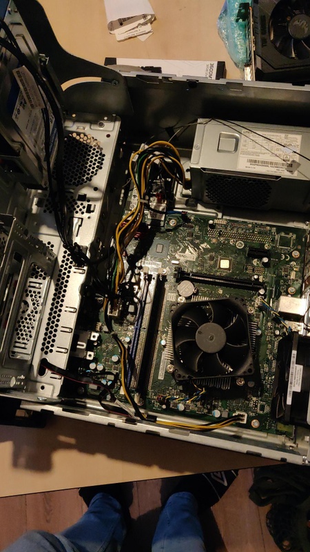

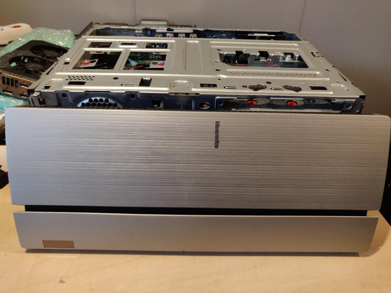

Beste lezers,
Help! Recentelijk een lenovo ideacentre van familie gekregen.
Deze wil ik upgraden voor de kids.
Hierop een GPU gekocht (ASUS TUF Gaming GeForce RTX 2060 6GB), niet over nagedacht dat deze aparte voeding moet hebben. Jammer genoeg zitten er geen kabels extra aan de huidige voeding.
Weet iemand welke voeding ik zou kunnen kopen?
Ik zit zelf te denken aan:
https://azerty.nl/product...opping#product.attributes
Afbeeldingslocatie: https://tweakers.net/i/n-E7g8Xz7Ui0JWC0T8to-k3WNmw=/x800/filters:strip_icc():strip_exif()/f/image/GbBBdXpQuQXsEr55qZcg80vH.jpg?f=fotoalbum_large
Afbeeldingslocatie: https://tweakers.net/i/mWOLRylubzl3tcemr2ctVeLOJhk=/x800/filters:strip_icc():strip_exif()/f/image/FZ1JBNQ6XH5NA0Hj0JhGHv8j.jpg?f=fotoalbum_large
Afbeeldingslocatie: https://tweakers.net/i/YdKJVWmDxhlHL6y7u1HSqpYNtEg=/800x/filters:strip_icc():strip_exif()/f/image/z3OhwQ6mfXd9ib5uKbBBzRM2.jpg?f=fotoalbum_large
Alvast bedankt voor reacties. :)

Dat gaat helaas niet werken. De voedingstekkers van het moederbord hebben een compleet andere pin-out dan een standaard ATX voeding.
Voor dit model Lenovo zijn er ook geen upgrade of spare part opties voor een zwaardere voeding die wel 2x PEG 6+2 heeft.
Een mogelijke oplossing; de Ideacentre verkopen en iets anders bestellen dat zich wél aan een ATX standaard houdt.

Trouwens... Je hebt wel van die verloopstekkers, zoals deze. Daarnaast moet je zeker weten dat het de goede kabel is, anders magic smoke. ;)
Maar daarmee past een ATX voeding nog niet in de kast.
Lijkt wel TFX ?

Bedankt voor de tip, zoals ik het nu begrijp kan het opgelost worden door:
- Een ATX voeding erin te doen.
- Een converter kopen zodat het moederbord aangesloten kan worden.

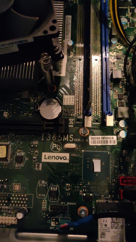

Aansluiting moederbord, zie foto:
Afbeeldingslocatie: https://tweakers.net/i/NeNQMf5DK-CiWiqCGx94N6ze2P0=/800x/filters:strip_icc():strip_exif()/f/image/zpf4JmrHWYW4k4oGmI5DtjVh.jpg?f=fotoalbum_large
En dan deze verloopstekker:
https://nl.vicedeal.com/p...mLht3P8hynCRoClZ0QAvD_BwE

Dat zou ik in dit geval sterk afraden, ik doe even wat aannames.
Het lijkt erop dat de voeding maar 180 Watt kan leveren. Het lijkt op deze.
Met een TDP van 160 Watt van die 2060 kaart houd je 20 Watt over voor de rest van het systeem. ;(
Verloopstekkers hadden gekund met een sterkere voeding, ware het niet dat je moet gaat aftakken van deze zwarte connectors op het moederbord:
Afbeeldingslocatie: https://tweakers.net/i/djoN89leTbPwsoPyrOEa1NEveqI=/full-fit-in/4000x4000/filters:no_upscale():fill(white):strip_exif()/f/image/Hiee6E35NOTJ2McoWoC396hm.png?f=user_large
Je jaagt dan best wat vermogen over de printbanen/sporen van het moederbord. Instant RGB verlichting, van korte duur, dat wel.
Edit: @Pealha Lijkt een goed plan. check even de lengte van de Silverstone voeding, denk niet dat hij tegen die Wifi-module aandrukt, maar toch.
