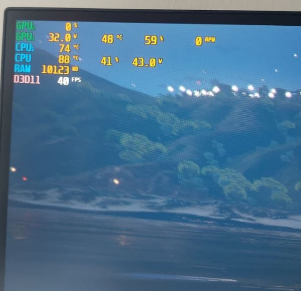

Afbeeldingslocatie: https://tweakers.net/i/R7L3O_Zr88rJyoIcTzgj3fB48_Q=/full-fit-in/4920x3264/filters:max_bytes(3145728):no_upscale():strip_icc():fill(white):strip_exif()/f/image/GT0dAtbwJPbGN08p1Rs37p6M.jpg?f=user_large
  • eGPU_user
  • Laatst online: 26-10 08:05
Bij taakbeheer staat ook dat zowel de CPU graphics als de Quadro op 0 procent draaien en de eGPU wel een paar procent

Misschien ligt het aan mij, maar volgens mij kunnen die cijfers nooit kloppen. 59% belasting op 48 graden met maar 32W verbruik op een AMD RX 6750XT? Dat kan nooit. Dan moet de GPU power beperkt worden of je gebruikt de externe GPU niet. Of er is iets anders aan de hand. Ook zou ik zeggen dat je ook GPU3 zou moeten zien.
Dat MSI Afterburner zegt dat er 100W wordt gebruikt, betekend niet dat er 100W wordt gebruikt. Van een dergelijke software meting kun je niet zomaar uitgaan. Vandaar dat ik aanraad om in ieder geval met meerdere tools te kijken als je het per se alleen in software wilt doen. Met GPU-Z of HWINFO kun je namelijk de belasting per GPU bekijken.
Ik verwacht echt dat de Quadro gebruikt wordt. Controleer deze instellingen dus in Windows zoals ik beschreef in mijn vorige post.

alex3305 schreef op donderdag 14 december 2023 @ 13:02:
Ik ben nu niet thuis, ik ben maandag weer thuis, dan zal ik GPU-Z of HWINFO ff bekijken
